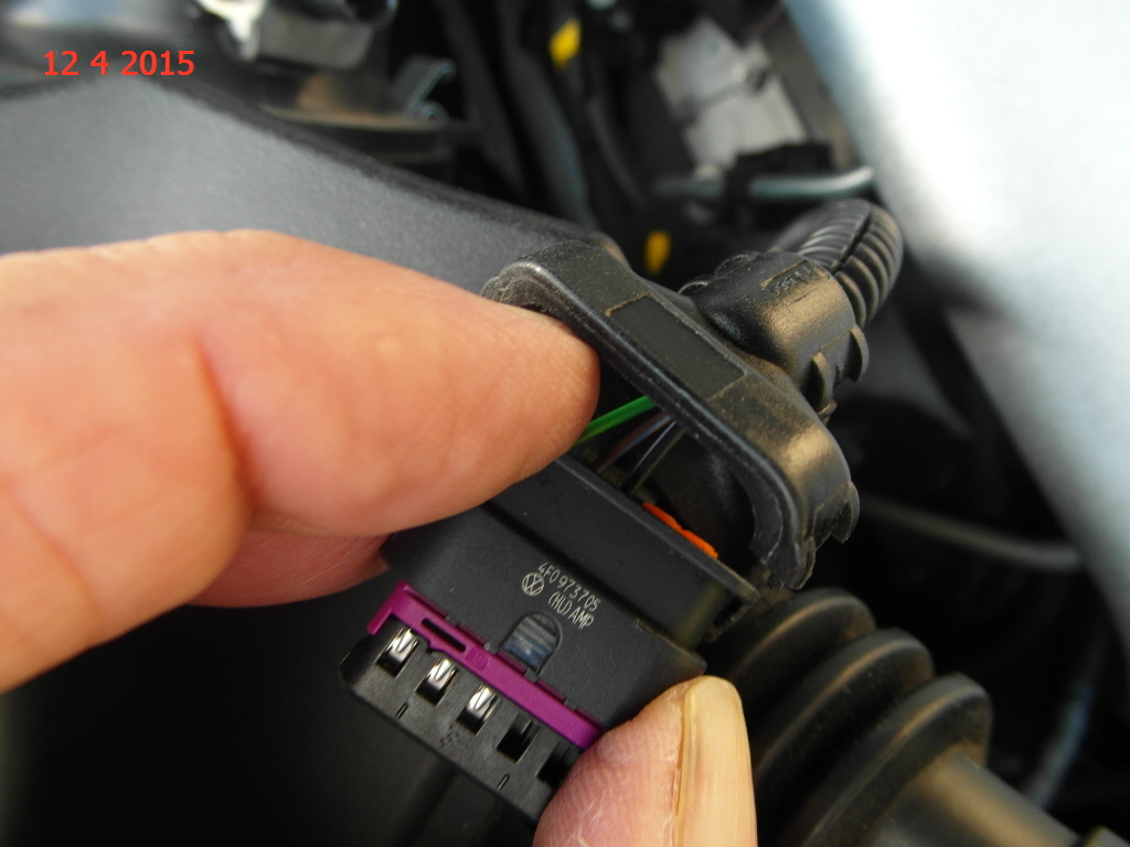

Toujours dans la panade pour retrouver l ordre de cablage des 3 fils de ce foutu connecteur suite à arrachage
J'ai bien une masse à 12v un positif à 12v et un negatif à 5v mais dans quel ordre les ressouder en partant de la gaughe vers la droite etant donné que les deux dernieres cosses à gauche sont "borgnes"Si quelqu un pouvez tester avec un simple multimetre pour me renseigner, ce serait super , help!!!!
Merci d avance, je pense que ce sujet pourra servir à d autre egalement

Euréka je suis le plus fort et pas peur de casser ma prise pour t'aider!!!
Le fil vert à droite
le fil marron et bleu milieu
le fil noir et violet en 3eme position
Je prépare ma photo et je te la met tout à l'heure ce sera plus parlant :race:
alleluia!!! merci et mille fois merci à tous les deux pour votre devouement que j apprecie ;Enfin, je cours à mon Q5 pour remettre toput ça en etat et je vous tiens au courant

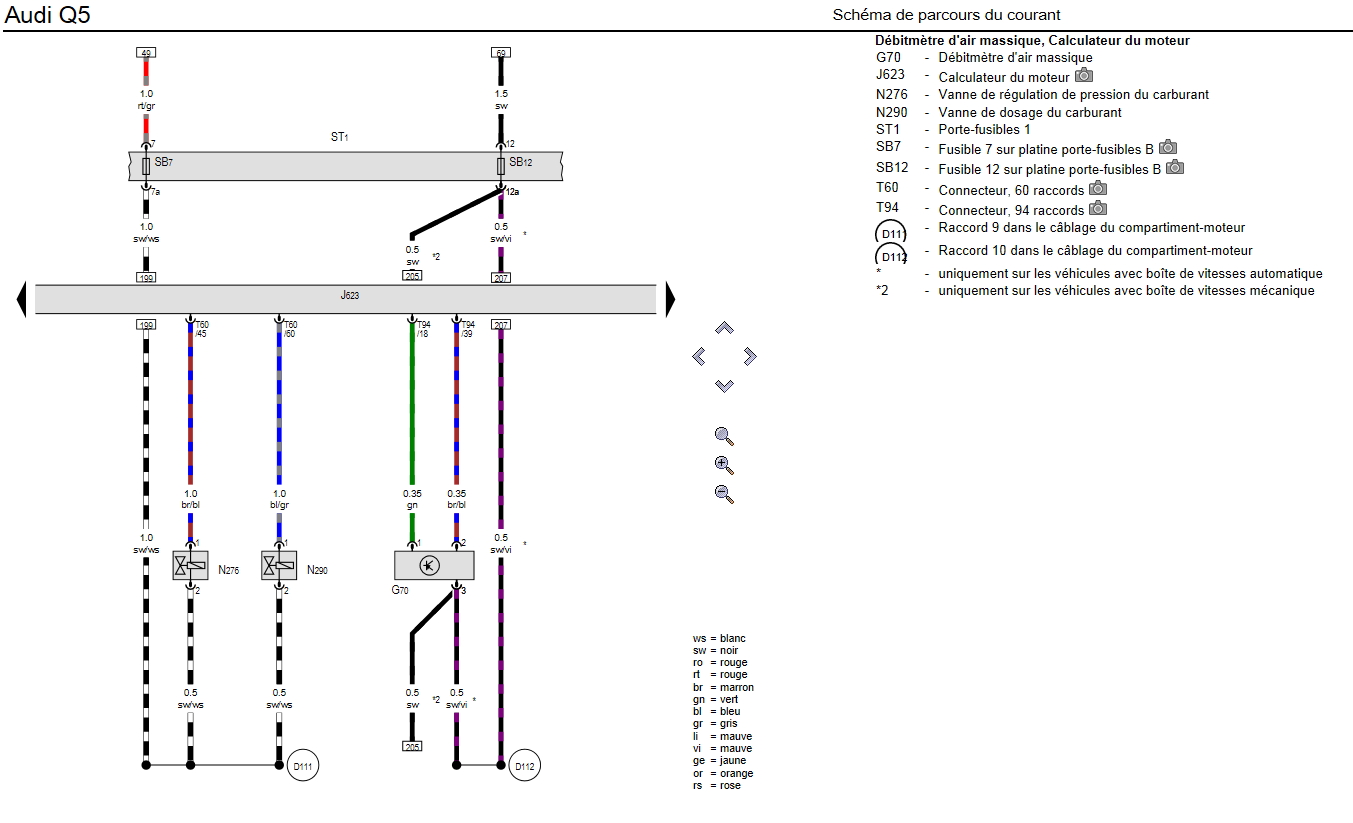

La réponse est sur le schéma électrique que j'ai posté juste avant toi :ripeer:
Toi non plus tu n'as rien compris Frrolando a demandé une photo et une explication simple :meanie: :meanie: :meanie: :meanie:
il faut être électricien pour comprendre un plan comme celui là :reflexion: :reflexion: :reflexion: :reflexion: :reflexion: :reflexion:

On est ici pour s'entraider, le schéma posté me paraissait clair mais effectivement il n'est apparement pas évident à interpréter par tout un chacun.
