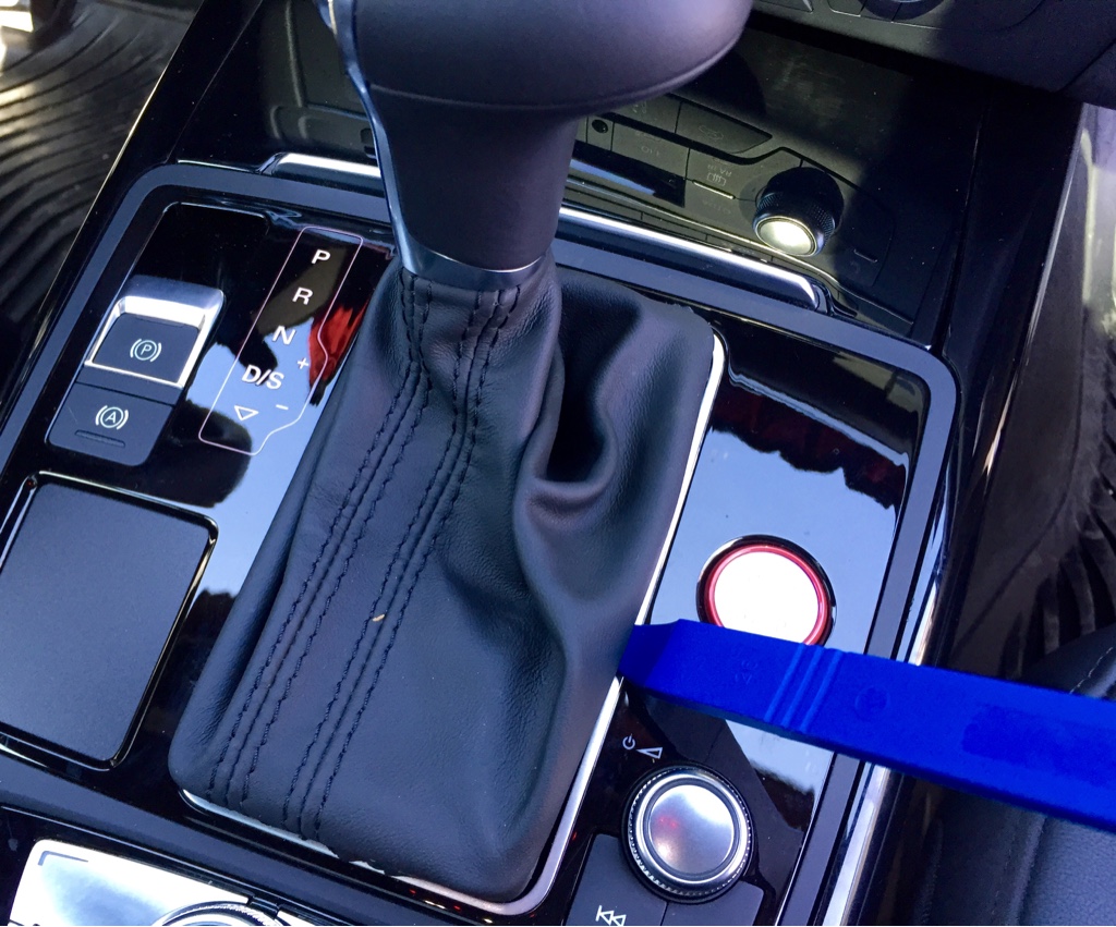

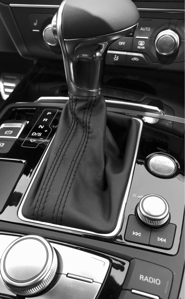

Si c'est celui-ci. Mais je crois que je n'avais pas posté de photo. Sinon dans les premiers temps j'avais évoqué mon envie de l'installer et j'avais posté une photo prise sur le net de ce pommeau là. Le rendu est nickel ça fini l'intérieur de l'A6, c'est dans le prolongement des chromes déjà existants.
  • Réponses 664
Ha moi j'aimais bien le cuir perforé du pommeau existant.
Curieux de voir ce que ca va donner avec les poignées de porte!
Les poignées c'est easy mais ça prends du temps. Entre la vie priv et la vie pro. Le shift knob en cuir perfo je l'avais dans mon autre audi. C'était pas mal mais ça vieillit mal.

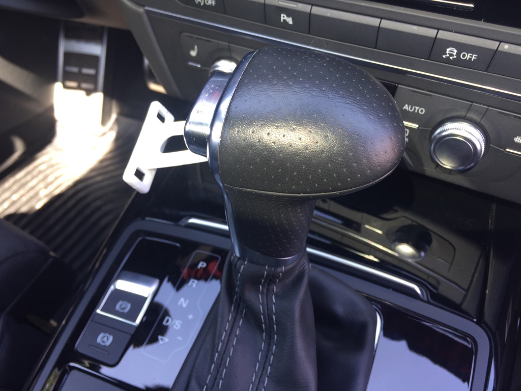

Salut salut ah ouais il est nickel avec la console chromée franchement ça peaufine encore plus l'intérieur. Alors en le posant la dernière fois, j'ai pensé à toi et j'ai essayé celui de mon Q5 (cuir perforé) sur mon A6 et nickel il est bien compatible. Donc effectivement si ton choix se porte sur le même que celui que je viens d'installer pas de soucis il ira nickel.
Celui du Q5 sur l'A6 avant.

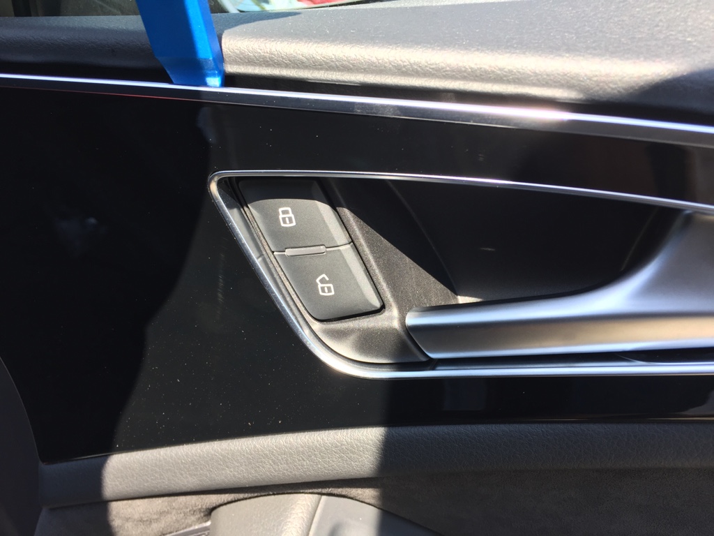

Allez on s'attaque maintenant au changement des poignées intérieures des portes avec la pose des poignées de la RS6. Je dois dégarnir toutes les applications décoratives, dévisser et déposer toutes les garnitures de portes. Il y a du boulot. Mais le result sera au rendez-vous.

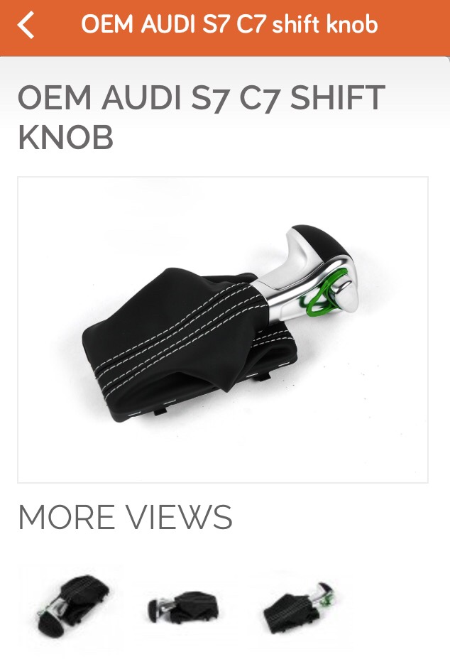

C'est le LHD (Left Hand Drive) à moins que tu sois Anglais ??!! Si tu le prends chez BKS : il faut que tu ailles en section A7. Tu choisis ta couture (gris ou beige) et tu valides. Attention les prix sont sans taxes. Au final le pommeau avoisine je crois les 170€. Sinon il y a eBay (shift metal knob s6 c7 4g). Je ne peux pas faire mieux en infos.
Sur la photo c'est l'option silver
Voici le lien eBay : http://pages.ebay.com/link/?nav=item.view&alt=web&id=221281516934
Je me suis renseigné c'est 22€ de frais de port pour la France.
Non non pas de blague ne prend le RHD (Right Hand Drive : conduite à gauche). C'est le LHD (Left Hand Drive) à moins que tu sois Anglais ??!! Si tu le prends chez BKS : il faut que tu ailles en section A7. Tu choisis ta couture (gris ou beige) et tu valides. Attention les prix sont sans taxes. Au final le pommeau avoisine je crois les 170€. Sinon il y a eBay (shift metal knob s6 c7 4g). Je ne peux pas faire mieux en infos.

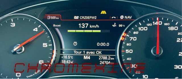

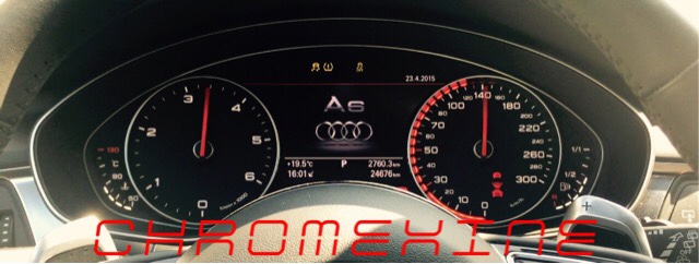

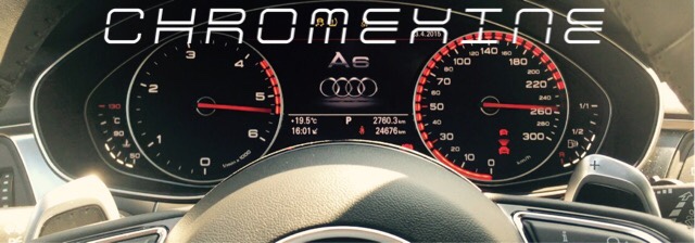

Allez, voici pour les News du jour : toute l'après-midi à tester les modifs sur nos précieuses A6.
Check Aiguilles : OK
Boost et Tº d'huile : OK
Les diodes (LED) vertes s'activent uniquement en mode "passage de rapport manuel" palettes au volant ou pommeau +/-
Feux de jour arrière : OK
Clignotants avant en pleine luminosité : OK
Green Menu (Hidden Menu /Menu Caché) qui correspond à du charabia : OK
Attention -peut être normal ou mauvaise manip de ma part ou due à l'activation de ce mode- mais en mode Auto les feux restent éteints.
Ouverture et fermeture avec clé et intérieur pirte gauche : ok (ça c'est un vrai plus pour tout un tas de raisons).
VIM Mode (Vidéo In Motion/Video en roulant... Pour le/la passager[ère]) : non terminé mais code d'activation ok.
Cool! Je vais bientôt y passer.
C'est quoi le boost?
Et c'est quoi le truc de la fermeture avec clé? T'as pas le keyless truc machin?
Alors le boost sur le tableau de bord correspond à ton accélération avant le passage de chaque rapport de vitesse. Lorsque tu passes en mode manuel (vitesse +/- palettes ou shift knob) tu as au milieu de l'écran un afficheur à led verte et rouge (pour la rupture comme en moto), tu as de plus ta vitesse réelle d'affichée. Avec cette modifs tu as aussi la T° d'huile. Au final c'est une option empruntée à la RS6. Tu as même l'option chronomètre avec temps intermédiaires comme la compétition auto.
