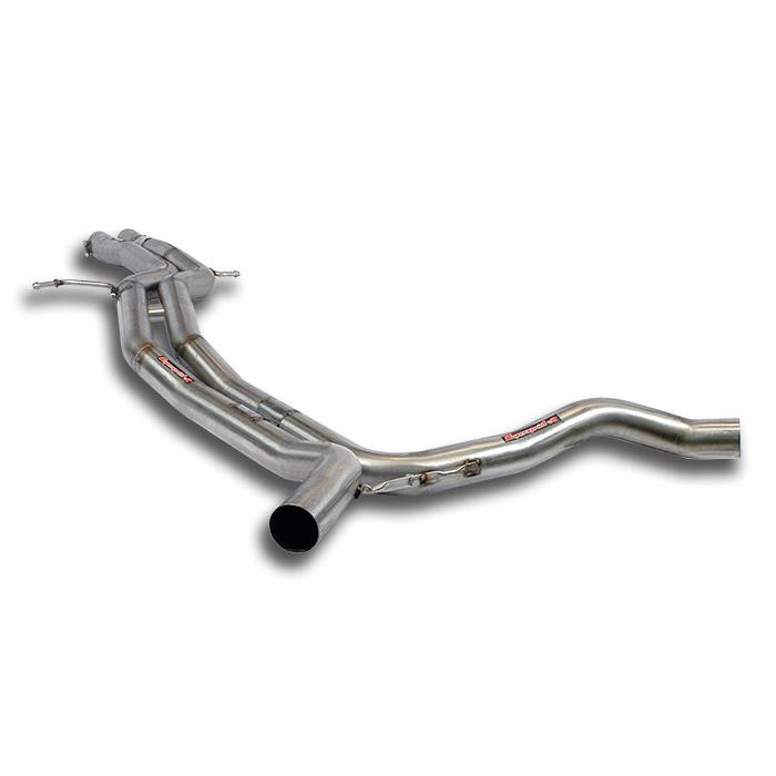

En tout cas une chose est sur, c'est que le by-passe de la ligne Miltek ne va pas sur la ligne d'origine... Par contre j'ai un énorme doute sur le by-passe de la ligne Supersprint... Je crois que le leur va sans problème sur la ligne de la RS6 sans avoir à découper et/ou adapter quoique se soit...
Voici le lien de ce dont de quoi je parle: http://www.supersprint.com/ww-fr/audi-a6-c7-typ-4g-rs6-quattro-2013-/audi-rs6-c7-4g-berline--avant-40-tfsi-560-hp-2013-/central-h-pipe-kit.aspx#!/
Voici le morceau...
Et comme il le précise sur le site, le H-Pipe Supersprint s'adapte sans soucis sur les silencieux de sortie d'origine... Pas besoin de manchon ou autre, puisque la ligne d'origine de la RS6 en est déjà équipé, car elle est en 3 parties...

J essayerais bien cette variante avant de commander mon Miltek du coup. On sera fixé si cela donne le même sond
Sincèrement je serais toi, à mon avis, tu devrais tester le H-Pipe Supersprint avant de te lancer dans la Miltek...
Le bruit est certainement moins bruyant que la ligne Miltek avec ta ligne sport et le By-pass, mais je reste certain que cela est largement suffisant !
