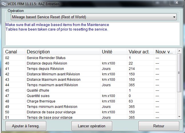

Remise a Zero Service ou entretien au VCDS
j'ai pris un peu de mon temps pour la procédure de remise à 0 Service et entretien
Voici les visuels du VCDS à ouvrir
Raz entretien
Un nouveau tableau s'ouvre après dialogue au calculateur
Puis sur ascenseur sup (veuillez selectionner un type ....)
choisir Time Based service reset (rest of World....)
Puis lancer l’opération
Idem pour l'autre mais choisir Mileage Based service reset (rest of world
voila vous êtes reparti a 0 sur les deux calculateurs

Un grand merci à johnny5377 :marcelpoire: , il est vrai qu'en passant par cette méthode ; j'ai réussi à remettre à zéro les deux échéances :race: .
