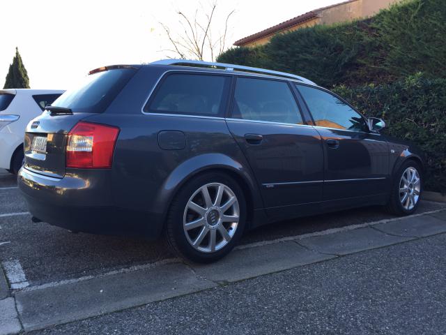

un petit coup de nettoyage sur les jantes avant le montage des nouveaux pneus, à part une qui a un peu frotté un trottoir, les autres sont en très bon état :
au passage JB, si tu connais la ref de tes jantes, suis preneur, juste pour comparer.
ouai enfin bon c'est les mêmes quoi :petard:
8D0 c'était pour les B5, et 8E0 c'est B6
après AC/AD ptet le code couleur :nixweiss:
L indice de charge est différent aussi 600 kg pour les 8E et 750 sur les 8D, vu sur original felgen. Mais bon 😀, elles sont très bien comme ça
oui un léger détail, mais c'est vrai qu'elles sont vachement lourdes(je sais pas si ça a un rapport), bcp plus que mes 19"
Si tu as un modèle datant des années 90, comparé à celle que tu as maintenant c'est normal, d'autant que les 17' ont plus de bâton et ils sont plus large ;) leur conception est totalement différente.
En look, c est clair que les 18 étaient plus sympas mais bon 17 est un bon compromis pour le confort surtout avec le châssis sline 😀
Super j adore ces jantes on dirait la mienne a lorigine
Nickel avec ces jantes la !
Superbe t'es jantes ;) on a le même boîtier d'alarme je vois dans le même état :(
