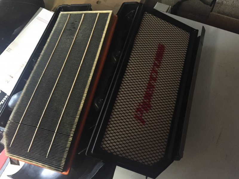

Petite photo du changement de filtre à air...

Il en avait besoin, j'ai jamais eu un filtre dans cet état!
C'est certain qu'il en avait besoin et oui j'ai bien senti la différence.
Déjà au démarrage bruit différent et elle est beaucoup plus souple a bas régime et ensuite le turbo souffle bien dans les tours :eldiablo:
