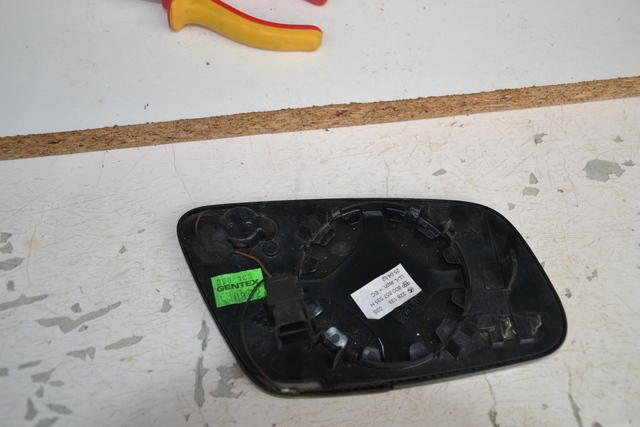

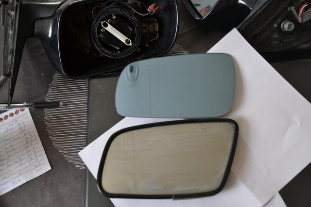

bon je viens d'essayer de changer mes glaces.... forcément si tout allais bien se serait cool miroir démonter très facilement c'est juste clipser par contre mes deux miroirs ne sont pas identique pas les mêmes dimensions...celui que j'ai sur la voiture (ref 8D0 857 535 H) miroir (non-spherique-grand angle) avec plaque support nuit automatique) et celui que j'ai récup sur le rétro (ref 4A1 857 535) miroir (plan) avec plaque support...
résultat ba j'ai toujours mon rétro HS..
Tu peut récupérer le support de ceux que tu as acheté et y mettre l'entourage des tiens
Moi j'ai installé des retro des A6 normal electrochrome sur le mien
en faite le miroir du nouveau ne passe pas dans mes coques c'est pas la même forme de miroir... il faudrais que je mette une photo pour vous montrer

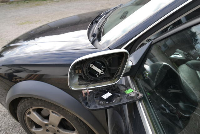

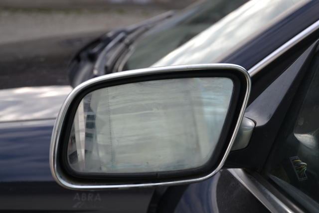

bon treve de texte voici les photos
voici mon rétro et oui pas facile de voir quelque chose dedans...
DSC_2498.JPG?m=1455991550
déclipsage miroir
DSC_2499.JPG?m=1455991602
il à déjà été réparer il de l'espece de pâte qui tien un des fils (en haut à gauche)
DSC_2502.JPG?m=1455991652
le glace du rétro que je viens d'acheter et le mien (entourage noir) on voit bien la différence de forme
DSC_2503.JPG?m=1455991603
Pour mettre la glace que tu viens d'acheter il faut que tu remplaces ta coque par celle qui va avec la nouvelle glace
bon ba j'ai tester mais ça n'est pas les mêmes fixations entres les coques....
du coup j'ai quand même changer la glace ça passe juste et n'es pas adapté avec ma coque mais au moins je vois

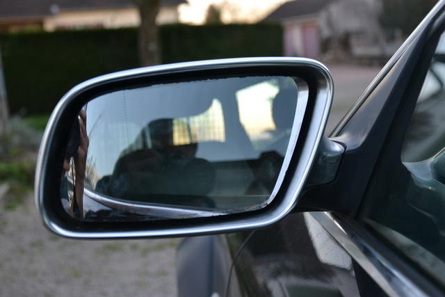

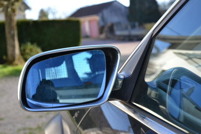

bon vu que ça ne me plaisait pas je me suis dit je vais démonter tout le miroir de l'électrochrome voir si je peut pas nettoyer
j'ai enlever le petit cache plastique noire tout autour et en dessous en faite il ya une vitre (genre un sandwich) le liquide électrochrome est entre le miroir et la vitre
deux contacts électrique sont présent dans le cache plastique
du coup nettoyage du miroir
avant
tadam

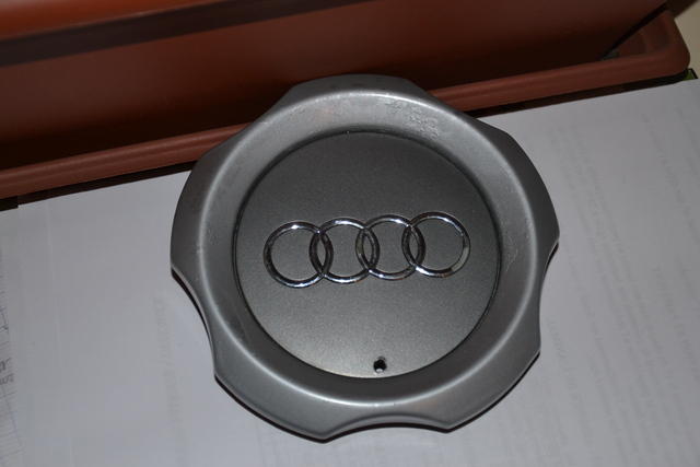

bon aujourd'hui vu le temps pourris et la bonne crève qui va avec j'oublie le changement de mes freins arrières

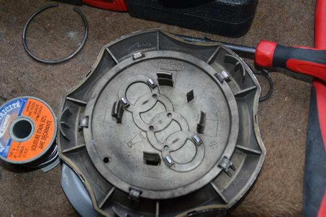

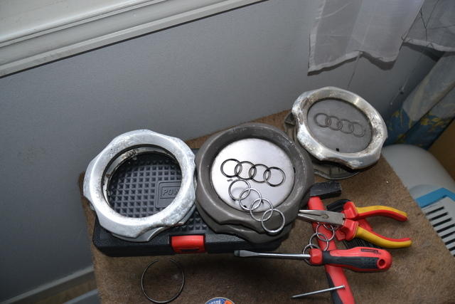

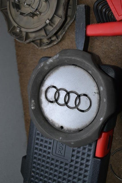

non aujourd'hui c'est remise en état de mes caches moyeux
actuellement
DSC_2508.JPG?m=1457115686
démontage
DSC_2505.JPG?m=1457115683
DSC_2506.JPG?m=1457115475
passage au décapant peinture pour enlever vernis + peinture, puis finitions au papier de verre grains fin
passage en peinture puis vernis
puis remontage du tout

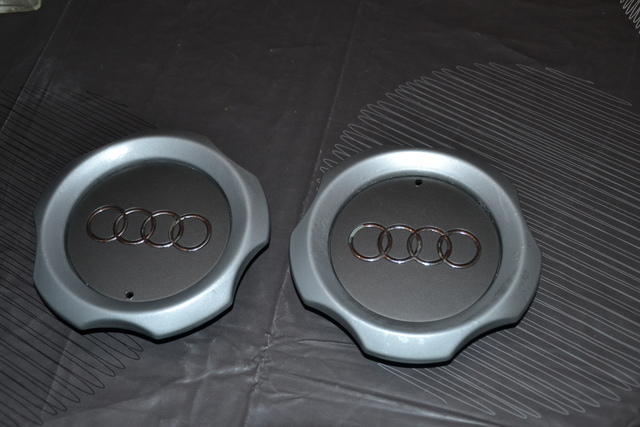

et voilà
DSC_2534.JPG?m=1457116034
DSC_2535.JPG?m=1457116034
plus que deux à faire
