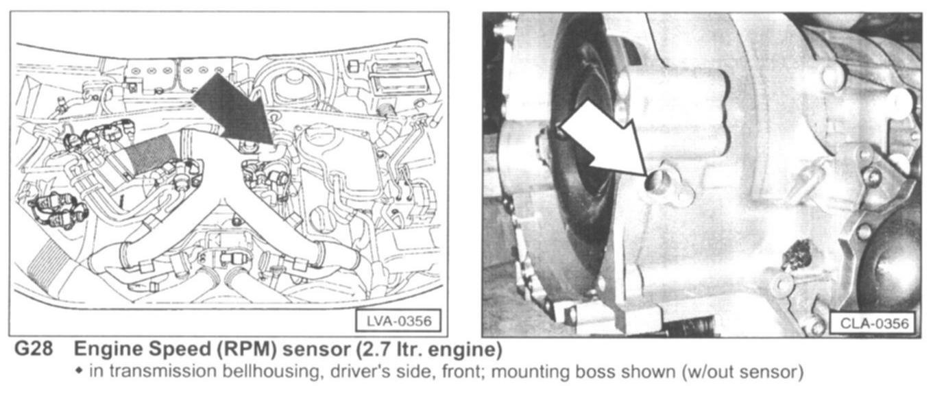

Bon après plusieurs test avec la VAG COM c'est bien la sonde G28 qui rend les démarrages difficiles à chaud.
Quelqu'un à déjà remplacé cette sonde pour m'indiquer où elle se trouve et comment l'atteindre.
Merci pour cette information.
Mais je vois pas trop comment accéder à celle ci.
Car d'après les images on accederai par le haut moteur et avec l'image suivante j'ai l'impression de voir la cloche d'embrayage.
La flèche indique la conectique qui se trouve sous le bocal de ldr ensuite pour sortir la capteur ça se fait par dessous il y a juste une vis (10 de mémoire) qui tien la sonde

06A 906 433 C réf ETKA qui correspond a un émetteur d'impulsion pour moteur S4 AGB AZB. Env 140€ en concess...
Tape la réf tu verras ça correspond à une sonde G28.
