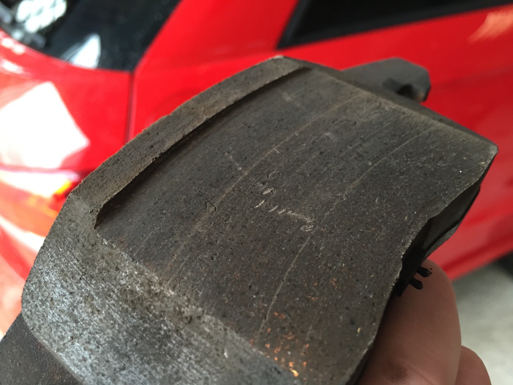

A la suite de mes problèmes de frein j'avais finalement opté pour un kit "classique" disque ATE par soucis de coût car je comptais changer ma voiture prochainement.
A peine 1000km plus tard rebelote système de freinage en vrac. Le prochain kit frein serra donc un Kit PB-Brakes. Mais voila hier matin j'ai fais l'essai d'une S1 et je suis sur le point de craquer. Donc je suis donc dans l'optique de commandé une S1 et un Kit PB-Brakes qui va bien pour monter sur la S1 dès la livraison de celle-ci :race:
Maintenant mon objectif est de remettre le système de mon A1 en état pour la revendre. Je veux pas revendre une A1 avec un problème de freinage sachant qu'elle n'a aucun autre "défaut" et ne consomme aucune goute d'huile. A par ce problème de freinage la voiture est vraiment dans un excellent état proche du neuf.
Mais j'aimerai être sur que le problème vient bien des disques et plaquette avant d'engager d'autre frais.
Voici le soucis :
- freinage léger voir moyen volant droit : aucun problème
- freinage moyen à fort volant droit : bruit plus légère vibration dans le volant
- freinage moyen volant à peine tourner 10 à 20° : bruit et vibration assez importante dans le volant
Le phénomène est donc plus prononcé dès lors que le freinage est fait en courbe.
Autre point à signalé les disque de frein ATE que j'ai monté était très légèrement plus petit que d'origine.
voila j'espère trouver des conseils car ça me gave un peu ce soucis de freinage.

Disques plus petits, mouais, c'est une bonne piste non lol??
Penses-tu que tu malmènes tes freins dans ta conduite, quel est ton environnement, en as-tu deja parlé chez audi??
Je sais pas mon ami avec qui j'ai monté les disques ma dit que parfois ça arrivait que les disques soit légèrement plus petit pourtant j'ai pris le bon diamètre sur oscaro ...
Ca doit être tu style 288mm d'origine et ceux monté 280mm ... je peux éventuellement démonté la roue et mesure chose que je n'est pas fait au montage.
Après oui je pense que je suis pas tendre avec le freinage la première fois c'est l'usage piste qui a tué les disques mais depuis le changement je n'en est pas fait. Maintenant que je suis dans les endroits vallonné j'accélère et freine fort oui ...

Bon je viens de mesurer apparament 282 ou 283mm au lieu de 288 d'origine

Bon et bien c'est très étrange ce matin changement de mes disques avant des ATE 288mm
je vous laisse admirer le résultat sur la plaquette ...
J'avais précisé que le disque d'origine était plus gros au de la tête de la plaquette je pense que d'origine le disque était en 312mm ...
Mais alors la c'est quand même le comble j'ai jamais vu ça dans aucune fiche technique du 312mm sur les disque avant d'une A1 185.
D'ailleurs sur oscaro en tapant le numéro de plaque pas possible de commander autre chose que du 288mm pour l'avant.
Petit tour sur yakarouler et eux me propose du 288mm mais aussi du 312mm
Quelqu'un a une info la dessus ?
Passage dans 2 concessions audi pour la CG et les deux me dise que les disques d'origines pour ma voiture sont en 310x25mm alléluia :MdrDevil:
Le problème c'est que ni oscaro ni yakarouler ne propose de disque pour A1 dans cette dimension. Par contre du 312mm oui.
Comme quoi Oscaro et leur pub "pièce certifié d'origine constructeur" me fais bien marrer ... mais si tu mets des disques de 310mm avec tes plaquettes a moitie rabotées, elle va pas bcp freiner ta caisse ....
Non mais les plaquettes vont aussi être changé à chaque changement de disque c'est obligatoire.
Pas sur d'avoir suivi ...
Et le but n'est pas de jouer mais de remettre le système de freinage d'origine et que tout marche nickel :MdrDevil:

Pour finir l'histoire la voiture est passé chez Audi qui on changé le couple disque plaquette et tout est rentré dans l'ordre plus aucun soucis.
