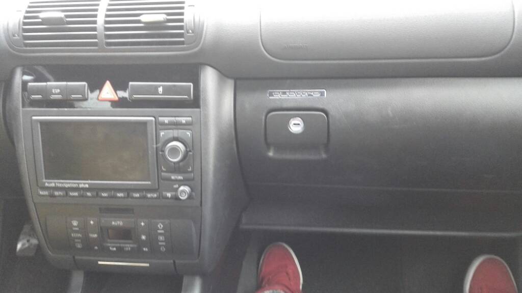

Bon une question me turlupine, j'ai le GPS de mon RNS-E qui est dans les choux.
Bon je l'ai acheté en connaissance de cause.
En gros, il marche pas.
Plus précisément, je vois bien une carte s'affiché mais le véhicule ne semble pas savoir où il est.
En lisant les codes sur le plancher, je lit qu'il n'y avait pas de GPS à l'origine.
Du coup ma question était de savoir si l'antenne d'origine est capable de capter ce le signal GPS.
Dans le cas contraire que dois-je ajouter.
Merci
L'antenne d'origine (si pas de GPS d'origine )n'est pas une antenne GPS ...
Fait en rajouter une derrière la boite à gants sur le longeron ....
moi la mienne,elle est derriere le par soleil passager, sur le toit.
Ah ok, donc faut que je trouve cette antenne.
Donc il faut enlever le poste pour le brancher alors.
Vous aurez un lien pour cette chose.
Et dernière question, c'est quoi le signal gala et il sert à quoi?
Le gala est le signal de vitesse
Ca augmente le volume du poste en fonction de t'as vitesse
Voilà pourquoi ton GPS doit avoir la vitesse
Aussi pour les tunnels ;-)
Il faut donc prendre le signal derrière le compteur alors.
Et tu aurais un lien pour l'antenne?
Merci geoffroy 67 pour le lien.

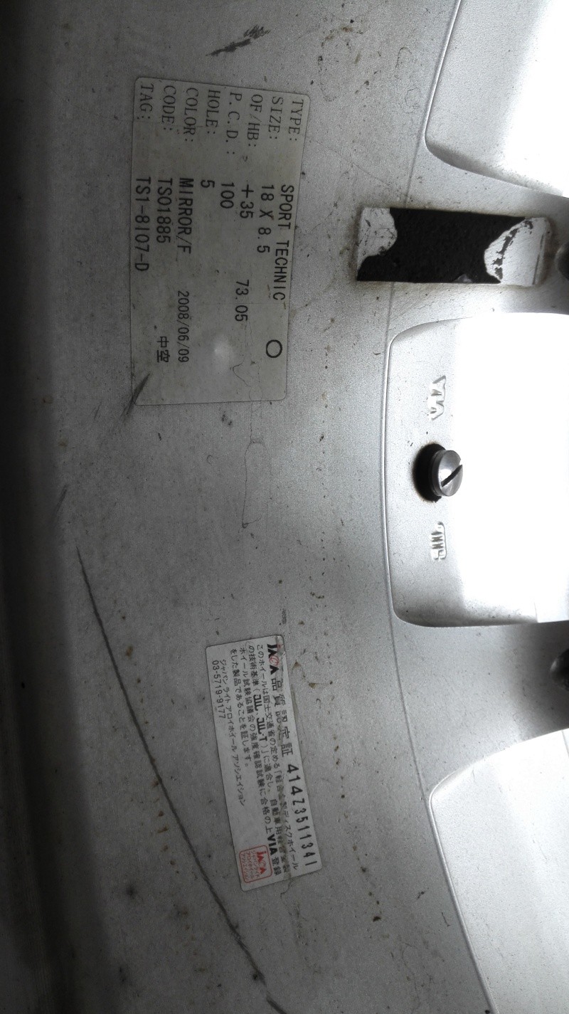

Donc voici les specs des jantes :
8,5x18 ET 35 miroir poli

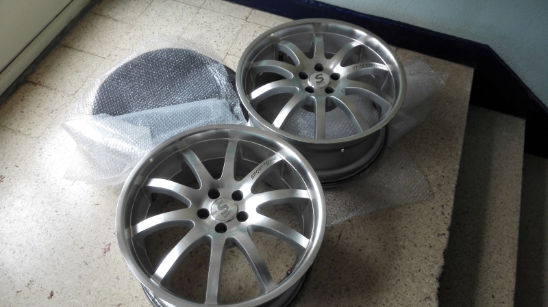

Voilà les photos :

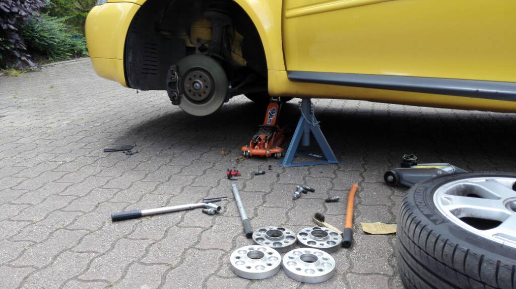

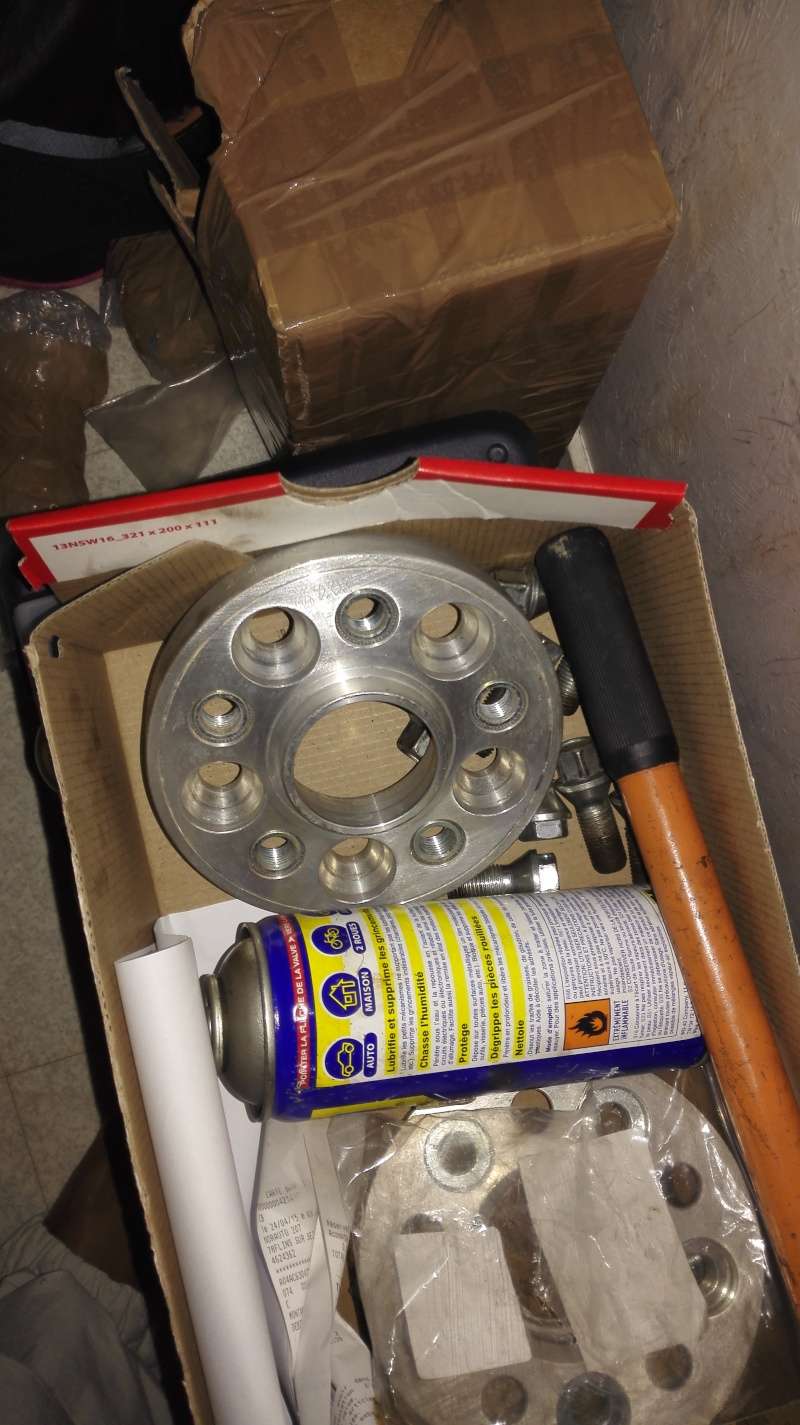

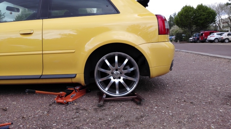

Et hier, j'ai reçu mon colis venant d'un vendeur du LBC.
Deux cales en double boulonnerie de 18mm chacune.
Le hic, c'est que les boulons d'origine sont trop longs, mais j'ai une solution que je vais vous montrer.
Car je veux pas faire raccourcir les boulons.
Voici les photos avec un essai des jantes :

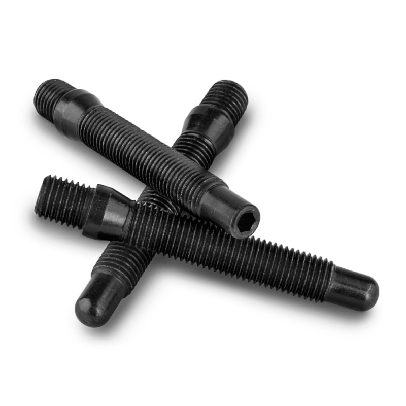

Et la dernier chose en cours pour corriger mon souci de goujons trop long
est la conversion de goujon en lug nuts...

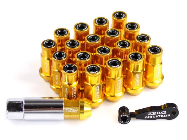

Alors lug nuts, c'est le mode de serrage pour les jantes des modèles japonais.
le plus dur est de trouver les vis de conversions pour nos véhicules.
mais vu que j'adore parcourir le net et google est mon ami, j'ai trouver ce que je cherche :
Les vis :
C'est pas encore pile le bon modèle, car je veux passer en pas de 1.25 et taille de vis de 12 pour monter ce modèles de lug nuts :
Eh oui couleur gold, pour aller avec la couleur de l'auto.
ou sinon; si je trouve pas, il faut que je me rabatte sur des bleus ou des noirs :

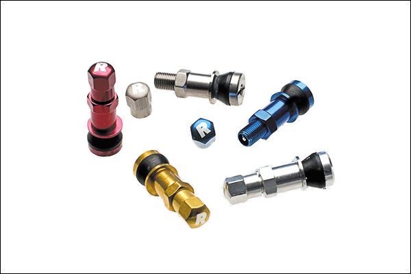

Et dernières choses, je pense enlevé les valve invisible et mettre ces valves alu en jaune :

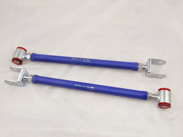

Si sa touche trop, je pense rajouter un peu de carrossage via cette pièce à l'arrière.

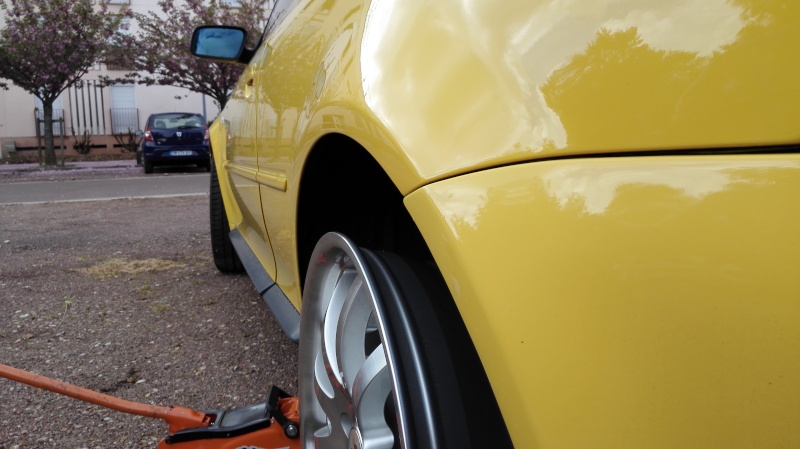

Sa vas le faire.Pour info je suis en 8x18 ET 35 et cale de 20mm AR et 15mm AV et sa passe tranquille.
Et à l'avant tu es en cale simple et quoi comme taille de pneus?
Merci pour le lien, elle est superbe la tienne.
Par contre c'est quoi les specs de tes jantes?
Merci.
Les 4 jantes en 8x18 ET 35 perçage en 5x100 pour tête de vis sphérique comme les origines et les 4 pneus en 225-40-18.

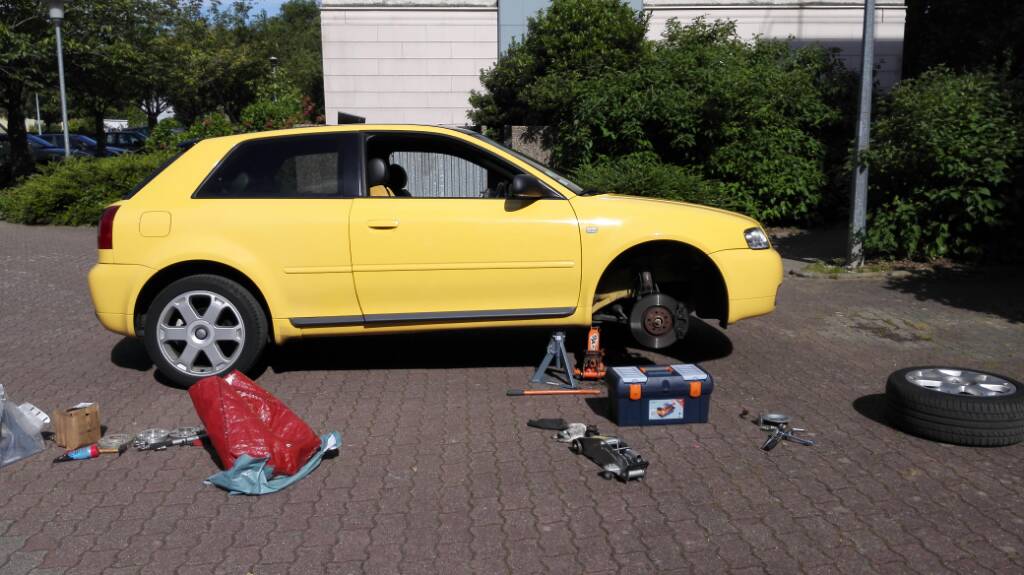

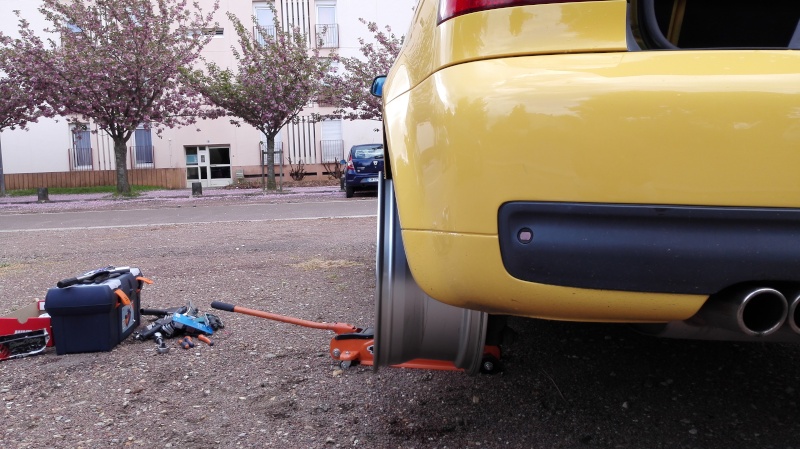

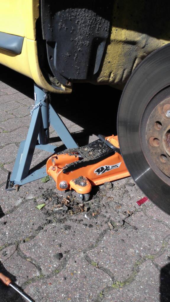

Allez aujourd'hui c'est journée pose des cales en 20mm a chaque coin.
Et nettoyage des passages de roues, bah c'etait bien bouché... Lol
Bon finalement, j'ai laissé 16mm à l'avant et 20mm à l'arrière.
C'était trop bizarre c'était plus large à l'avant qu'à l'arrière, j’aimais pas.

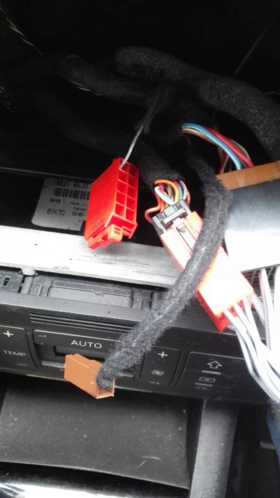

Bon bonne et mauvaise nouvelle, j ai changé mon relais de clignotants et il refonctionne, mais maintenant c est le poste qui semble plus vouloir s éteindre. Est ce que vous avez une idée du problème. Voici le poste que j ai :
Apres j ai trouvé deux câbles non branché, vous savez où ils vont ?
Merci de votre aide.
Tu as du faire un court circuit ou avoir débrancher quelques chose en remplaçant le bouton de warning
La broche rouge rien d'important
La petite prise marron non plus
Peux tu fzire une photo du cablage autoradio stp
