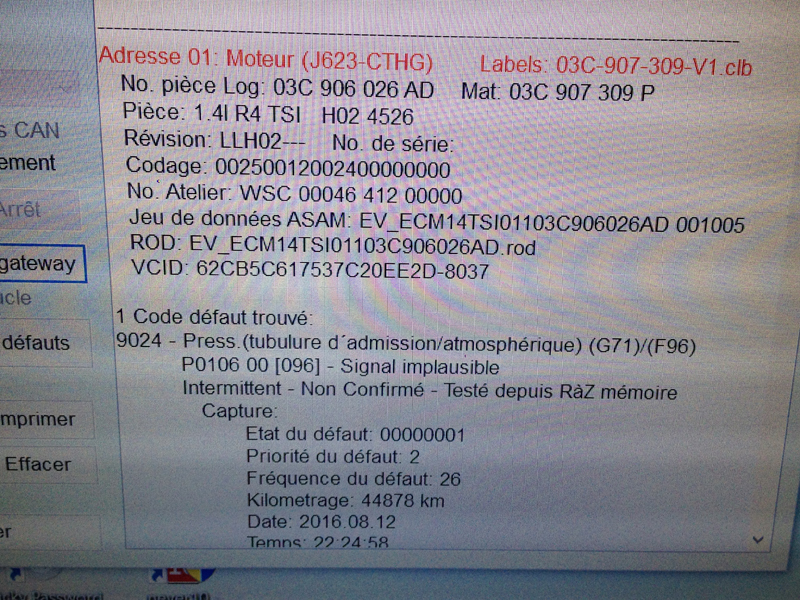

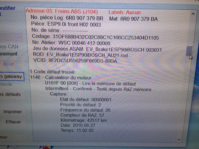

Je récapitule mon problème :
A coups à l'accélération vers 1800-2100 tours/min (ni en dessous, ni au dessus), peu importe le rapport engagé.............avec l'aiguille du compte tour qui fait de légères vibrations au ralenti....
Une mise en mode dégradé récente avec vitesse limitée et impossibilité de passer les vitesses, que ce soit en mode D ou en manuel, résolue en arrêtant le moteur puis en redémarrant.
Pas de perte de puissance selon moi!!
Pas de voyant allumé.....
Le passage au Vag-com a révélé deux codes défauts qui sont sur les photos ci-dessous :
Je compte sur vous les experts pour me donner les hypothèses que vous envisagez quand à l'origine du problème, avant que je l'amène chez Audi.
Merci d'avance :)

Peut être un début de piste...
P0106
Capteur de pression absolue du collecteur d'admission/capteur de pression atmosphérique -problème de performance/de limites
Fuite à l'admission/à l'échappement, faisceau, capteur de pression absolue du collecteur d'admission, capteur de pression atmosphérique
Pour le code U101F, je ne peux pas te dire, mais peut être dû à ton premier défaut...;-)

Pour mon problème, après avoir changé les bougies et les bobines d'allumage sans que ça résolve le problème, il a intervertit la position des 4 capteurs de pression ce qui a résolu en partie le soucis, contribuant à dire que ce sont bien les capteurs de pression qui sont en cause, à changer ou plus probablement juste un faux contact quelque part dans ces pièces.
