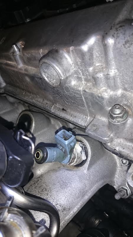

J'avais acheter des injecteurs ( www.dprturbo.fr/product.php?id_product=693 ) qui ne passaient pas dans le puit (ils ne se bloquaient pas dedant, il y avais un jeu). Du coup suite à des conseils sur APassion, je me suis procurer 5 injecteurs S3 (pour le prix de 4, youpii). Je démonte la rampe, ils se mettent bien dans l'arrivée, mais dans le puit, ils rentrent encore moins bien que les premiers ...
Ils ne rentrent pas completement, et le jeu est complet. Sauf si je l'entoure de scotch US, mais voila le truc dégeulasse mdr !
Injecteurs S3 : http://www.dprturbo.fr/product.php?id_product=603
Voici des photos / vidéos du bordel :
Les deux injecteurs qui se montent pas :
Injecteurs S3 en pose :
(On remarque que la butée ne rentre pas)
Tentative avec du scotch (m d r)

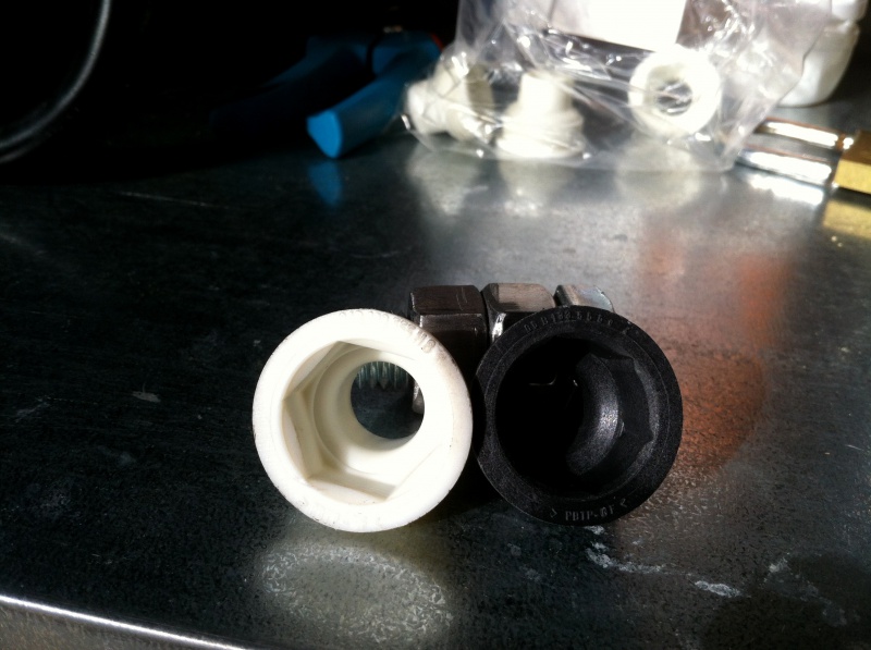

Comparaison injecteurs (qui rentrent bien) et les S3 :
Vidéo des injecteurs S3:

D'après ce que j'avais lu et me souvenir, les injecteurs de la S3 ne se montent pas sur nos AGU à moins de mettre une cale un truc dans le genre. Sinon les injecteur de golf vr6 vont en lieu et place il me semble. Il faudrait que je recherche.

a mon avis c'est très surement ton joint visser dans le collecteur d'admission a changer par ceux de s3, regarde cette piste....
Afont90 : Les S3 sont montable sur R32 & S3 (juste la prise change)
Clemdu01 : Tu es sur que le joint est visser ? Comment je peux trouver un joint "compatible"? :(
