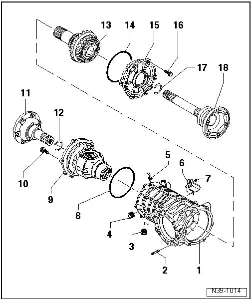

je cherche a retirer la piece qui est derrière la tulipe ou viens se fixer le cardan car j'ai une fuite huile sur le joint de cette piece ou sur le joint de tulipe docn je vais les changer
mais impossible de sortir la tulipe et la pièce derrière
Modifié par vr6man
Merci clem mais moi c'est la partie III (différentiel couronne d'entraienement et arbre) qu'il me faut et y a pas ce chapitre ou je comprends pas
ou alors il faut un extracteur et dans ce cas je n'ai pas le bon

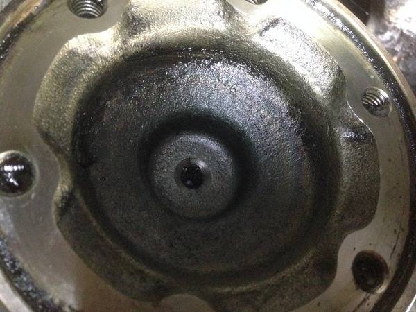

quand tu tire le cardan tu as le creux de la tulipe et dans se creux si il y a un petit cache dessous il y a une vis pour enlevé la tulipe car moi une fois sur une Ibiza 1.9d de 96 j'ai fait l'embrayage et pour enlevé la boite dessus fallait absolument enlevé la tulipe car c'était un embrayage inverser c'était le mécanisme qui était fixé au vilbro et non le volant moteur et pour enlevé la tulipe je ne connaissais pas non plus comment faire et un ami a moi ma expliquer comment faire
ok donc dans le creux de la tulipe du pont qui reste sur le pont AR y a un cache a enlever et la j'ai une vis derrière, car j'ai pas vu de cache a retirer c'est direct le métal de la tulipe
c'est bien ca que tu parles et pas sur le cardan ?
Modifié par vr6man
je reprend c'est bien cardans passager que tu a enlevé?
et c'est la tulipe du cardans passager que tu veux enlevé ??
si c'est le cas dans le milieux de la tulipe il y a une vis moi aussi je croyait qu'il n'y en avais pas tu peu refaire une photo dans la tulipe et si tu peu la nettoyer pour mieux voir
Oui cardan côté passager mais sur le pont ar juste avant le silencieux et pas les cardans au niveau de la transmission ar
Et non pas de vis je vois rien je retenté demain
Bon je viens de bien nettoyer et pas de vis ni de cache a retirer

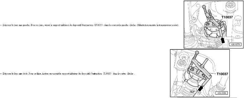

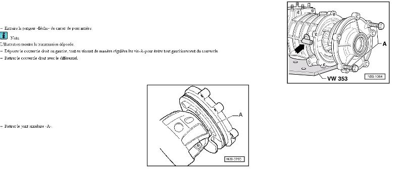

ok donc pour sortirla 11 pas le choix il faut un arrache par contre le circlips 12 ont le sort comment
Bon je reviens vers vous car meme avec la procédure mise plus haut la tulipe ne sort car j'ai pas l'outil vag avez vous une idée ?
Dans la procédure de ETKA il disent rien de plus ,
Juste un détail cette procédure est marquer après avoir démonter le haldex du pont ...

Sans cette outil VAG je suis baisé

Bon j'ai enfin sorti cet saloperie de tulipe de cardan j'ai du employer les grands moyens
Sinon je sortais l'artillerie lourde
Le joint spy HS
  • 4 mois plus tard...
le circlip est resté dessus et pour remettre la tulipe je l'ai comprimé a la pince a circlips
