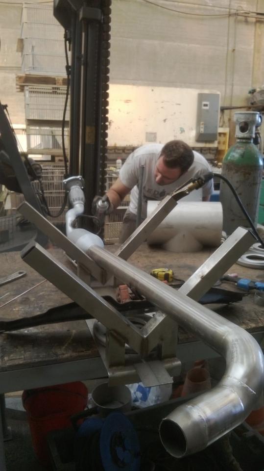

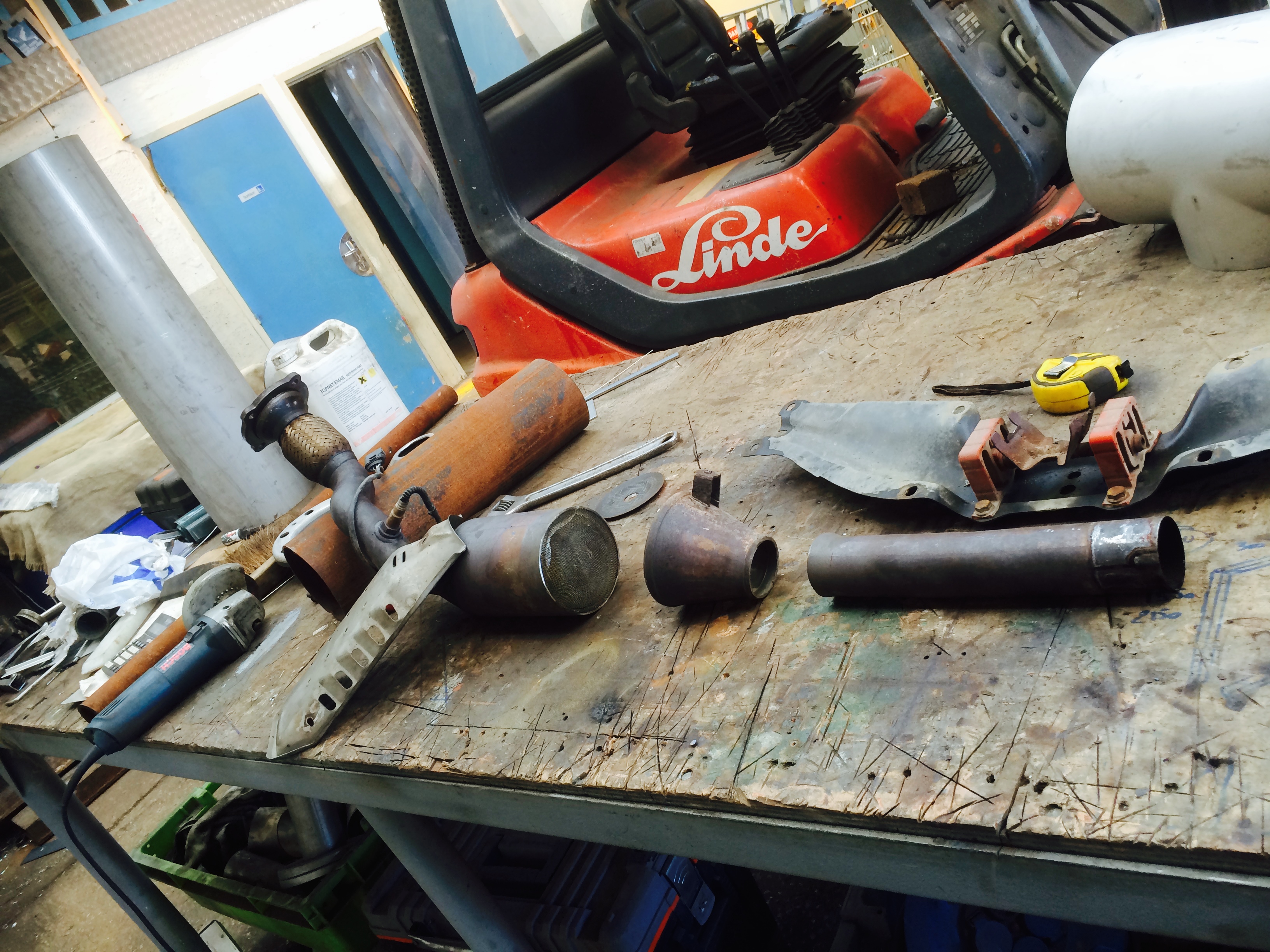

une ligne sur mesure en inox en 3"

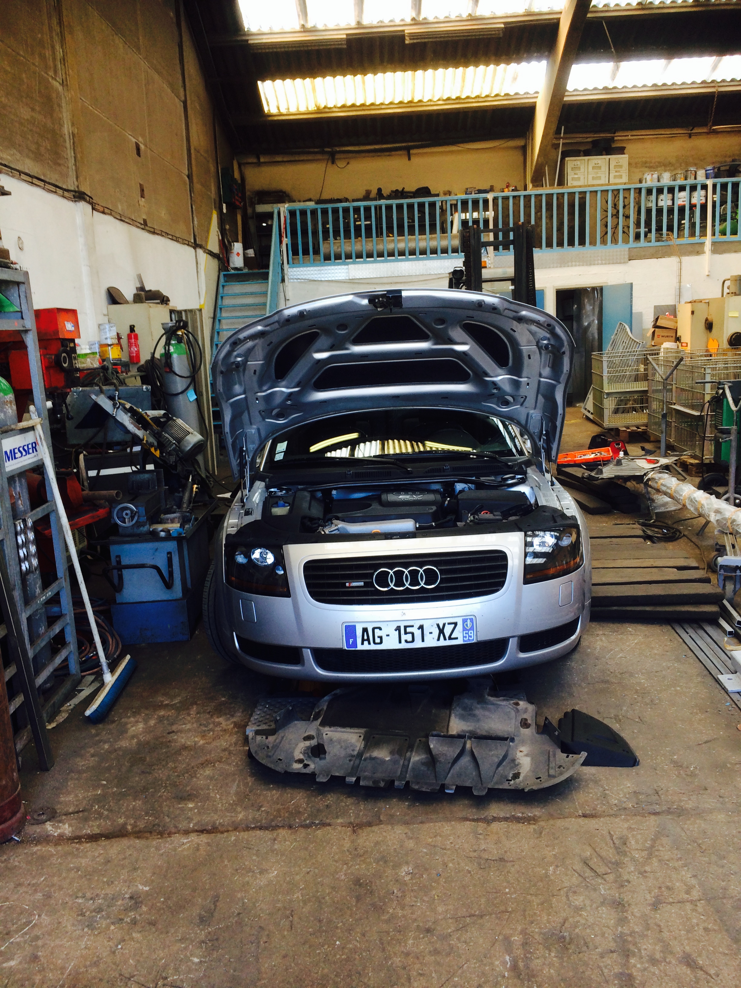

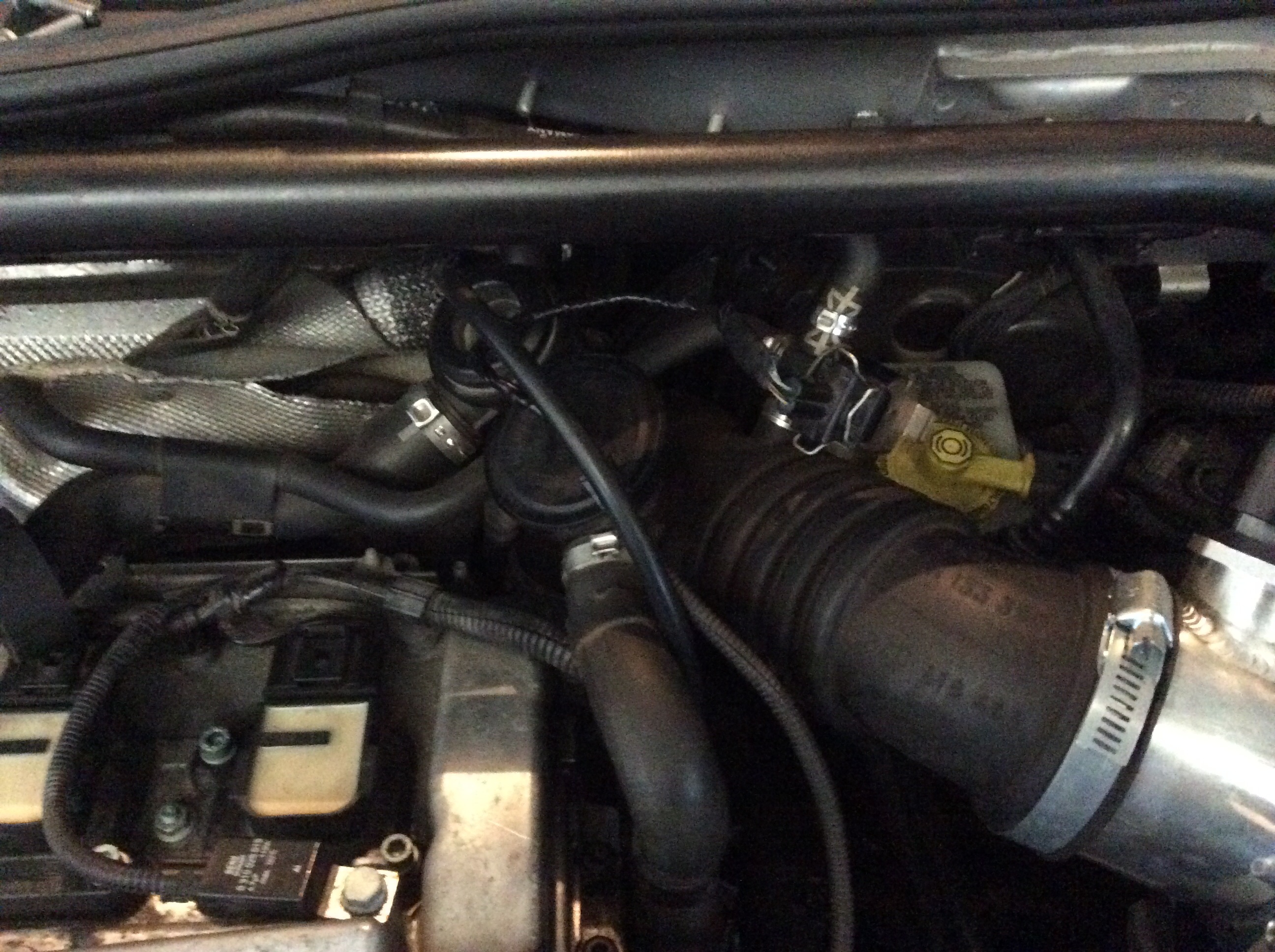

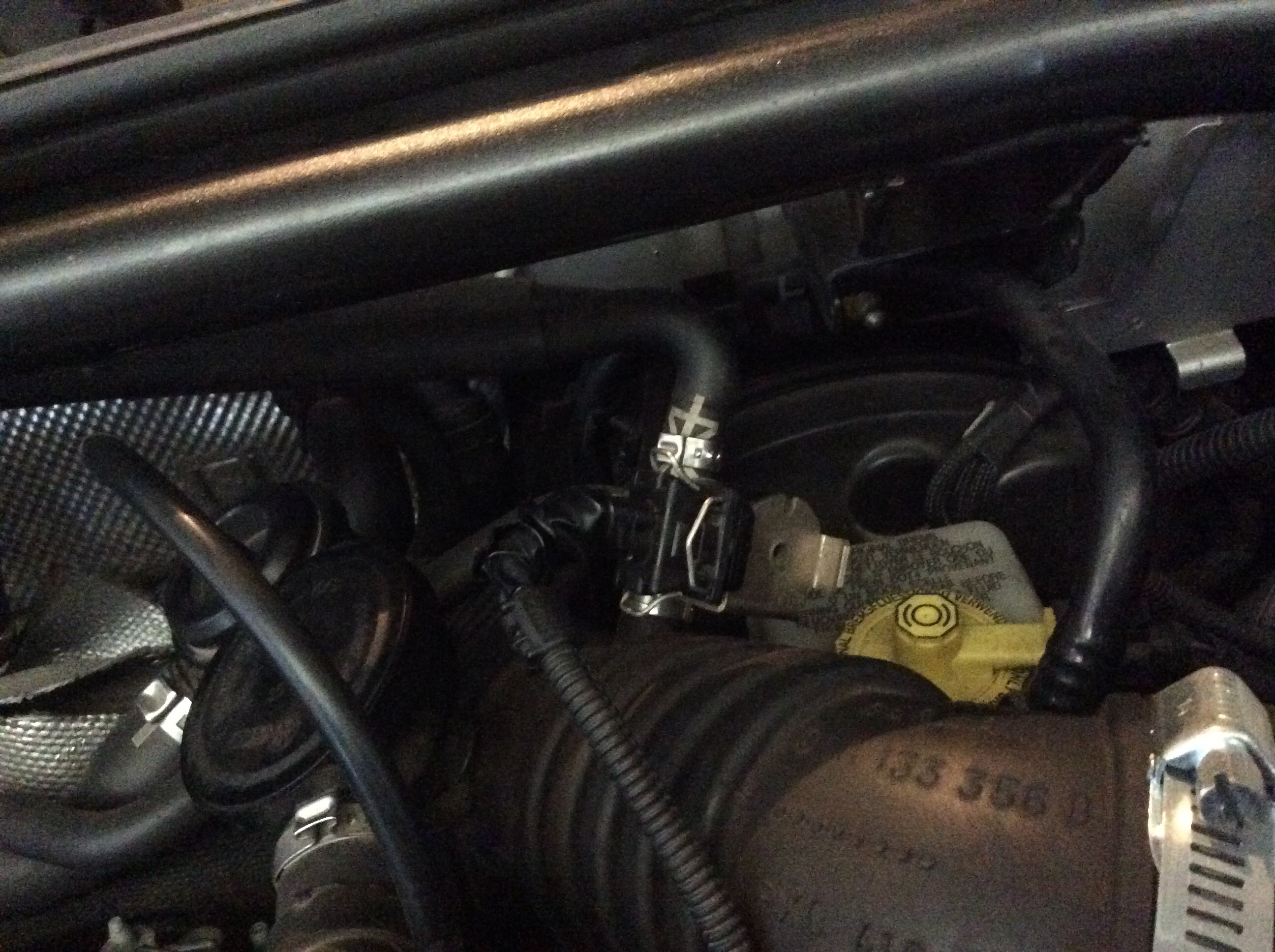

au passage changment de débitmètre par un pierburg car mon bosch a rendu l'âme dans le MAF 3" et j'ai du refaire le câblage de ma n75 sectioné ...
on supprime la n249 (jattend la résistance pour pouvoir la supprimer electroniquement )

Bravo pour ce projet ! Pour info; tu as monté une Simota pour 225. Le diamètre du carter contenant le débitmètre est plus important que sur un 180. La mesure du débit d'air est donc faussée, de manière pénalisante.
merci c'est gentil :)
oui mais la sonde lambda corrige le mélange au niveau du calculateur ? comment a tu adapté toi car si je me trompe pas sur ton site tu a garder ton capteur stock sur maf 3" ?je ne te cache pas que la voiture tourne nickel avec le nouveau débitmètre , voir même debimetre déconnecter ( le temps de recevoir le nouveau )

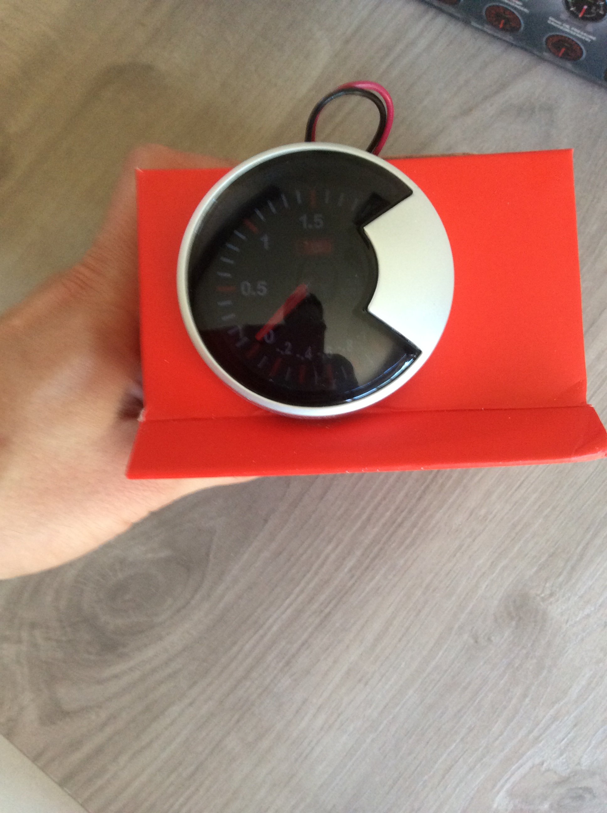

petite commande de passée aujourd'hui , un mano de pression en 60 mm 2 bar et une durite induction rend rouge de pour 225 , afin de pouvoir passer en k04-001 en septembre , je pensais passer au gt28 mais le budget manque .....

Même sur un 225, j'ai mis le porte débit-mètre d'origine ...

Sympa la ligne, si tu cherches la performance, va falloir passer en 2,75" ou 3" avant cata aussi. Plus les gaz sont chauds (plus près t'es de la sortie moteur) et plus la section doit être grande.

merci , oui je pense mettre l'avant data en 3" par la suite mais bon pour l'instant sa devrait déjà bien tourner avec :)

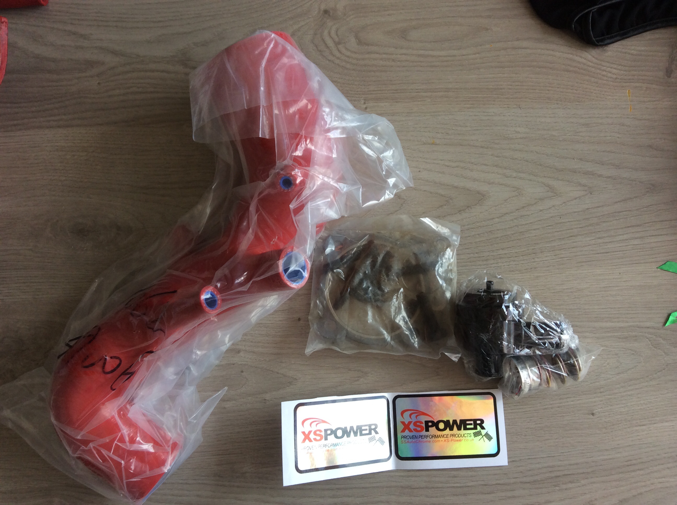

-durite induction silicone rouge
-mano pression turbo a installer dans la ventilation
-turbo k04-001 monter sur roulement a bille cnc made in usa by ftgmotorsports
- dump valve dv007 by ftgmotorsports
et je suis en pleine négociation pour une pipe gros volume apr ...

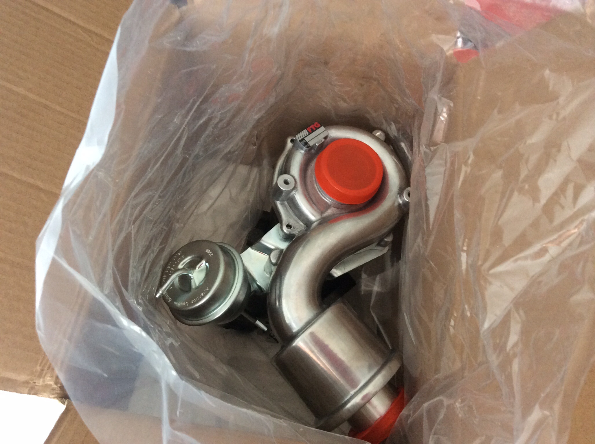

Je ne connais pas ce K04-001. Comme beaucoup de turbo hybride, c'est du chinois, qui tient parfois bien quand même.

j'ai donc acheté le K04-001X
turbine plus grosse que le 001 classic le tout monté sur roulement pour un meilleur équilibrage dans les tours

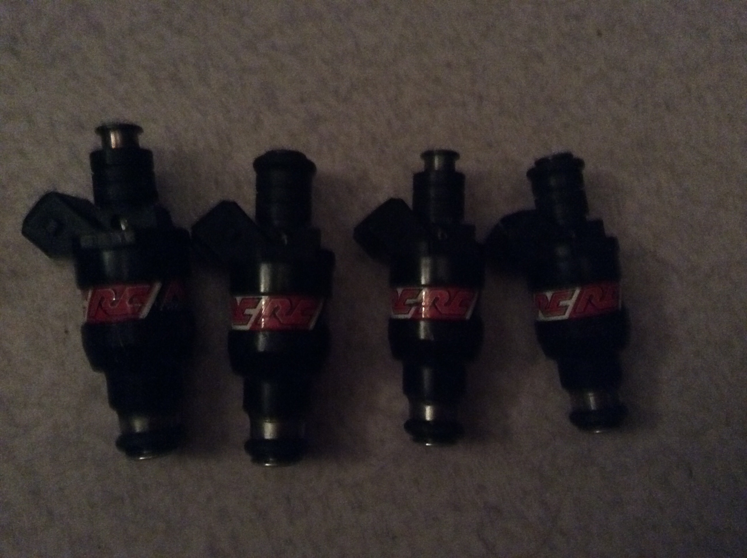

je suis sur des injecteurs 550CC a prix sympa ....
oui c'est vrai que c'est pour le contrôle technique ça me bloque un peu , tu es sur que ça passe ?
Après une grosse galère , voici enfin mes injecteurs 550cc
Mais comme vous pouvez le voir il manque 2 joints .... Ha les joies de l'occasion

Si t'as une pipe d'admission Agu, ca peut passer sinon il sont trop gros. EV6, EV12 ou EV14 sur TT, pas EV1.
