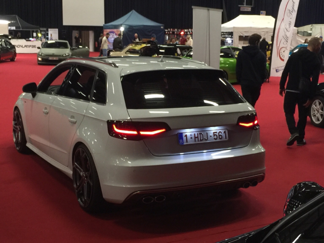

Salut, c'est un échappement prévu pour golf 7. Il y a pas mal de modifs à faire mais au final le résultat est nickel. Voici le lien ou je l'ai acheté:
http://www.2ememain.be/auto-pieces-accessoires/accessoires/tuning-styling/diffuseur-r-%C3%A9chappement-look-pour-299366059.html
Eh bien pour etre honnête elle fait son effet! Bcp de regards et même parfois des demandes de photos! Ca fait toujours plaisir... Juste un peu peur de la laisser garée à cause de jaloux éventuels mais pour l'instant ça va! Quel pied de garder une voiture propre sans cette pluie de Belgique...
Merci! c'est pas cher , ça vaut le coup de le modifier ! quelle sont les modifs à faire ?
ca j'imagine que c'est le pied mais ton bon vieux pays va bientôt te manquer j'imagine et en plus y a pas d'audi passion portuguais donc à bientôt
Profites bien du soleil et n'oublies pas le porto
d'ailleurs je viens d'avoir la personne qui vends l'echappement , c'est vraiment pas cher , donc dès que tu peut dis moi les modifs à faire et je le commande ;)

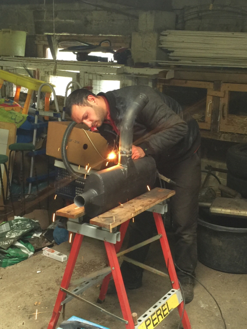

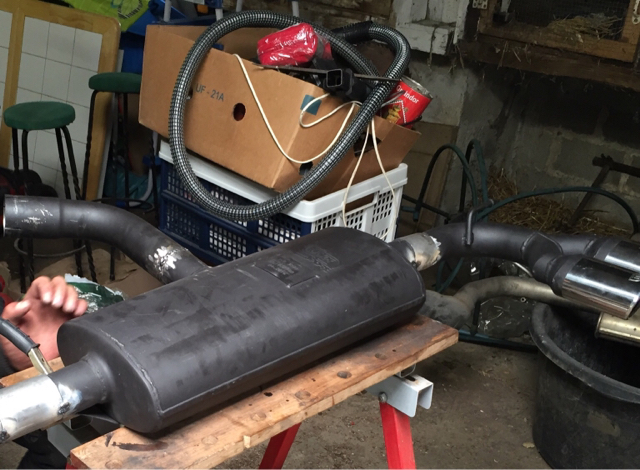

Salut alors il faut couper le manchon qui sort de la marmitte vers le tube d'échappement et l'inverser. Ensuite couper les coudes qui relient les sorties à la marmitte et les prolonger. ( à mesurer mais de mémoire 5cm et 8cm). Enfin il faut couper et souder à nouveau les pattes du Silentbloc car elles ne tombent pas juste. C'est un ami à moi qui a fait le boulot. Il est du côté de amay ( Liège) je peux e le conseiller si tu sais aller jusque chez lui.
Voilà quelques photos qui pourront peut être t'aider si mon explication n'est pas Claire.
Je reste à ton écoute au besoin!
Génial ! Merci pour ces détails , mais je viens de voir ta la motorisation 1,6 apparement sur les 2l le coude serais dans le bon sens non ? Du moins sur la photo de l'annonce ça a l'air ok , je sais souder donc ça devrai le faire
Pas de souci! Moi aussi il était dans le bon sens mais l'inclinaison n'était pas bonne donc on a retourné la marmitte pour que cela tombe juste... Si tu sais souder alors tu comptes une journée de boulot environ et le tour sera joué! N'oublies pas le diffuseur s3!
Alors là tu me poses une colle! Me souviens pas en mm.... Je n'ai aucuns outils pour vérifier ici! Le mieux serait de demander a auto DC de mesurer si possible? En largeur pour les 2 avec 20/25 cm tu as largement assez!
c'est parce que je vais surement faire ça pendant mes congés , donc faut que je prévois le coup , en tout cas merci pour ces infos , je vais probablement me lancer ;) d'ailleurs ton diffuseur S3 tu la trouvé ou ?
L'ai trouvé sur 2emain.be il y en a assez souvent... Payé 120€ de mémoire... Ou si pas e bay parfois? Attention il y a u e différence avec le pc s-line et non s-line c'est pas le même!
