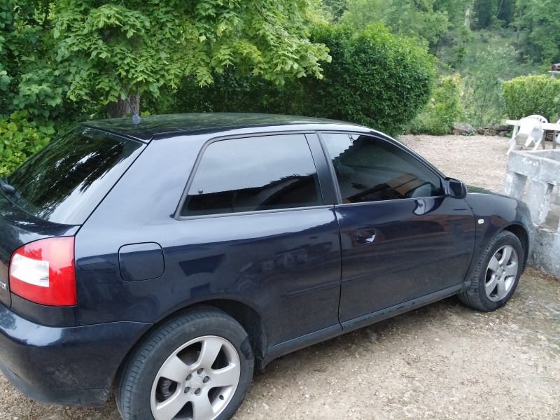

C'est une audi a3 130 ch ambiente novembre 2002 avec 200235 km.
Je n'ai fait presque aucune modification dessus apart reprog 175cv/400nm, les vitre teinte 95% arriere et 85 % devant, l'antenne plus petite, remis feu d'origine derriere car sa fesait moche et j'ai garder mes jante d'origine car le 18 me parait trop tap cul!!!
J'ai monter des amortisseur bilstein b4 sur chassis standart mais le con que je suis je n'ai pas monter des ressort court eibach et quand je roule sport j'ai l'impression d'etre dans un bateau c'est normal ou pas?

Sinon sympa ta 8L. Pour le 18" as-tu déjà essayé ? Beaucoup de personne sont en 18" et non pas l'aire de s'en plaindre. Pour tes amortisseurs je ne sais pas si c'est normale mais monte t'es ressort se serra beaucoup mieux niveau tenu de route et esthétiquement.

Et pour tes amorto c'est normal oui sans les ressort court, ta caisse a un debattement plus grand donc elle tangue vite, avec les amortisseur d'origine c'est pareil ;)

Si j'ai bien compris je vai acheter ressort court eichab -30 et j'aurai moin cette effet bateau car j'ai peur que sa touche car je roule dans des chemin de bois pour rentrer chez moi sa ne risque rien?

C'est selon si tu as le châssis sport d'origine si oui tu aurais un rabaissement de 30 et 25 et si tu as le châssis confort tu seras a moins 45 et 40 car le châssis sport en 15 mm plus bas que le châssis confort.
ok moi je veut 30 maximun alors c'est lequel c'est compliquer j'ai le chassis confort ou standart (c'est pareil)!!!
