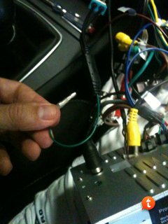

un bleu sortant du poste et mentionnant "ANT" (je me dis bien que ce doit être l'antenne, mais je ne sais ou le raccorder - fil nu protégé d'un cache isolant) :
Je suis sur que ça devrait régler mon pb de réception radio, mais où doit-il aller ??? :/​

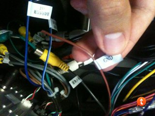

Un fil marron nommé GND et sortant du poste (sans doute une masse), mais je ne sais ou il est prévu de le brancher ? Et quelle fonction est affectée s'il n'est pas branché?

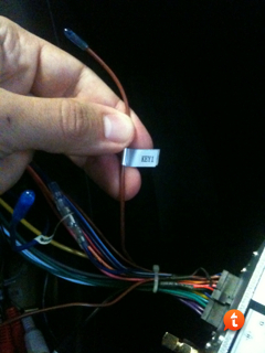

Un fil KEY1 marron sortant du poste, mais je ne sais ou il est prévu de le brancher ? Et quelle fonction est affectée s'il n'est pas branché?

Je pense que ton fil bleu antenne sert à commander une antenne électrique
Bonjou Laurent,
Merci pour ton retour. À quoi cela correspond ? ou puis-je vérifier que je suis bien équiper de cela ? (différence avec une antenne normale ?)
Et au final, à quoi dois-je le brancher (quelle ocsse ou fiche y correspond ?).
Merci pour l'aide que vous pourrez m'apporter.

bonjour,comment avez-vous branchez les commandes au volant car j'ai une audi a4 (exeo) et pas de report compteur
et commandes au volant qui ne fonctionnent pas. j'ai les fils key 1 et key 2 ansi qui gnd qui ne sont pas branchés. merci de votre expérience.

Je suis dans le même cas avec mon autoradio, j'ai le key1 et le key2 et le GND en sortie d'autoradio à rebrancher sur le faisceau de mon A4 B7 pour récupérer les commandes au volant, mais je ne sais pas où brancher ces 3 fils sur la voiture ?

Key 1 et Key 2 c est les CAD le gnd c est la masse pour les videos
Pour avoir les CAD si c est comme les Peugeot faut acheter un adaptateur qui va apprendre.au poste les fonctions des boutons
