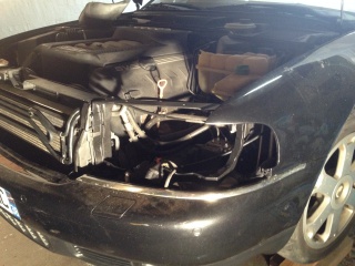

j'aimerais savoir comment deposer la face avant car je dois changer ma courroie d'accessoir .
Sivous avez la procedure je suis preneur,
merci
je suis bloqué a cette etape :(
si vous pouviez me filer un petit coup de pouce ?
merci
Je pense que SamZ s'est bien entrainé sur la "Belle" de Uruk ... ;)
Avec l'ai de samZ 69 ;) j'ai reussi a tomber le parchoc avant .

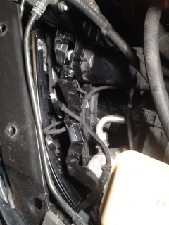

voila surpirise que j'ai eu en voulant changer mon Galet enrouleur de courroie d'accessoires :
Je suis suis vert , il faut que je retourne la piece . . .

je comprends pas, ta pièce est cassée?

Le galet qui est sur la le tendeur de la courroie d'accessoire a cassé,il ne reste que le roulement.
J'en ai commandé un sur le net mais celui que j'ai n'est pas celui du tendeur mais l'autre.
Chez audi il ne le vende pas séparément du tendeur !!! je vais etre obligé de le prendre car je ne trouve aucun site
ou magasin qui le fond :(

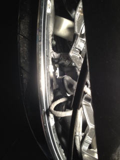

oui tout seul mais j'ai un doute sur la vis de remplissage ! je me demande si c'est bien celle-ci :

Sur ta voiture Uruk comme sur le mienne, la vidange comme le remplissage sont en partie basse de la boîte. La vis de vidange ouvre le bas du carter alors que la vis de remplissage (une fois dévissée), donne accès à un conduit qui remonte dans la boîte de façon à insérer une seringue...
Ce conduit sert également de trop plein lors du remplissage. Lors de l'ouverture de cette dernière, il y a de l'huile qui s'écoule à quantité égale à la hauteur de ce conduit puisqu'en fonctionnement l'huile à tendance à déborder.
Sur la photo, sauf erreur de ma part, la vis que l'on voit est sur le côté de la boîte...
