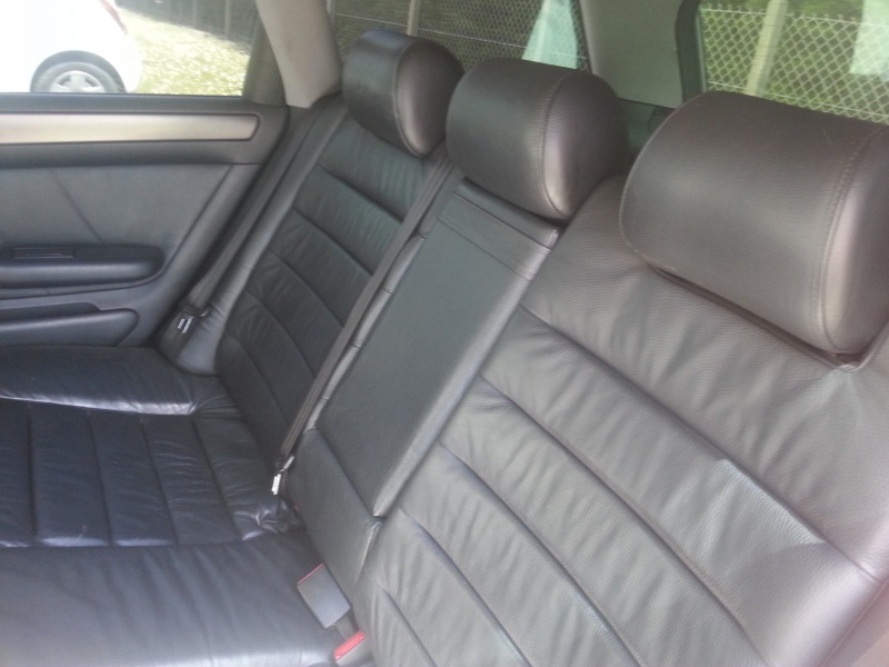

interieur de la berline montée dans le break, un peu de modif au niveau des bodins arrières qui sont de chaque coté de la banquette arrière mais que c'est bon un intérieur noir et pas vert sapin lol

Ayant acheté une 2nd A6 mais berline cette fois ci, J'ai remplacé l’intérieur vert sapin de mon vbreak par intérieur cuir noir tout électrique avec les 4 panneaux de porte et l'accoudoir central de la berline, bref tout noir !!

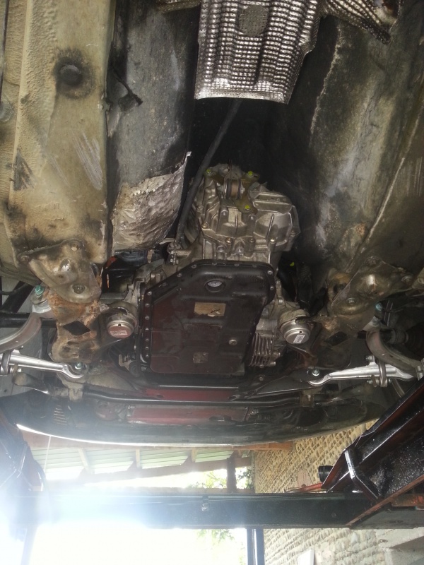

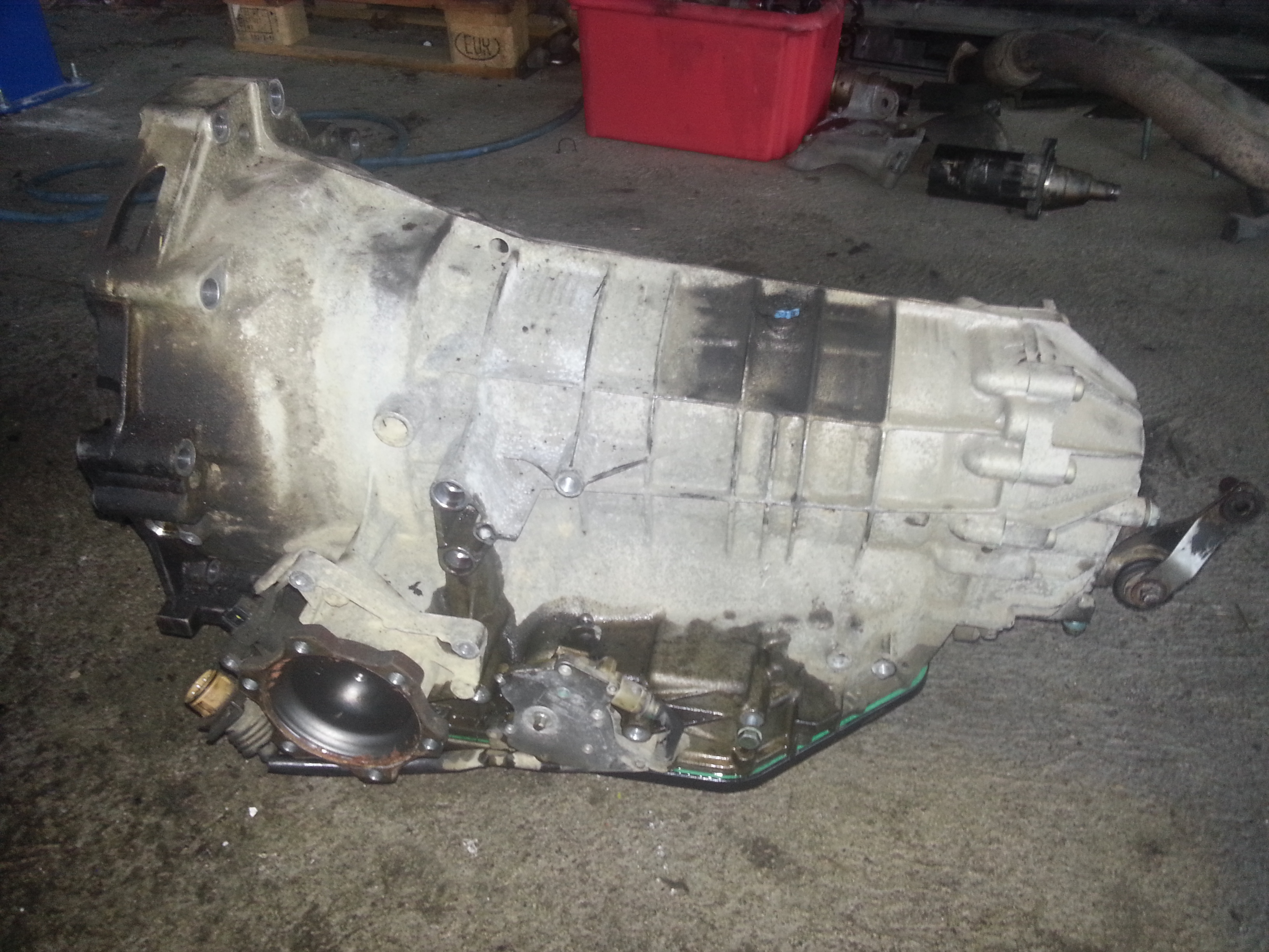

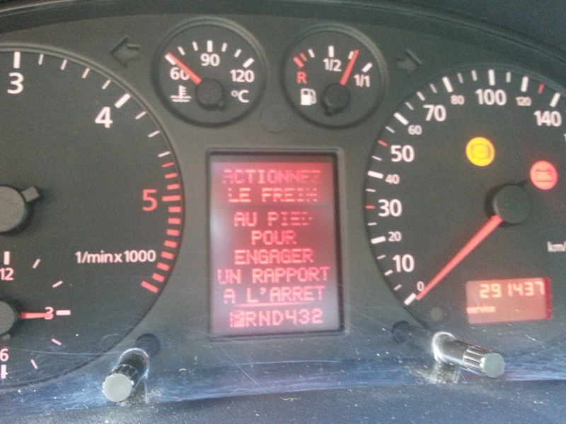

Ma Tiptro du break se mettant en permanence en sécurité et la berline disposant de la même boite entièrement reconditionnée y'a 15 000 kms, même motif même punition, virage de la boite du break et installation de la boite de la berline.
bien évidemment fallait un problème, après avoir tombé les 2 boites et remonté celle de la berline dans le break (merci le pont et le pieds de fosse) , 1er galop d'essai et mise en secu au bout de 500m.... passage à la valise et code defaut :

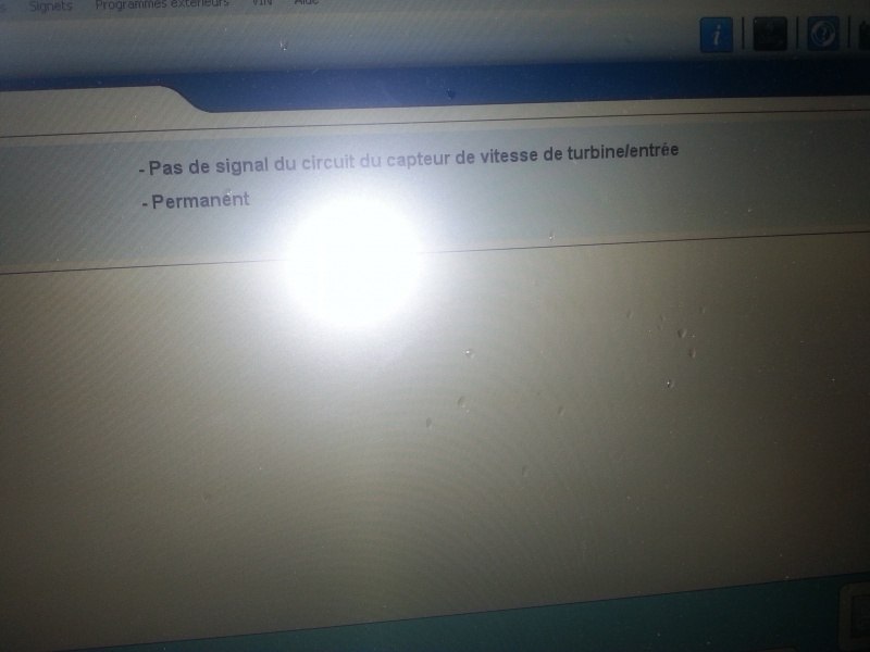

Pas de signal du circuit du capteur de vitesse de turbine/entrée
Permanent

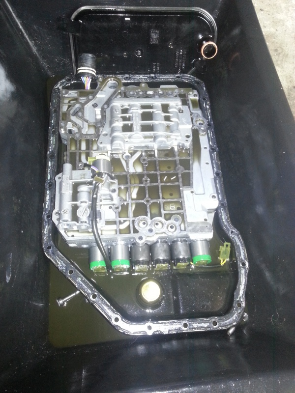

donc le capteur est localisé sur le bloc hydraulique dans la boite. Heureusement pas besoin de re déposer la boite mais bon....
Petit testage de la sonde avant de démonter est en effet aucune valeur donc on démonte....
Référence de la dite sonde :
01V927321B
Me reste à trouver ou la commander et procéder à son remplacement et ça devrait être bon !

bon le capteur de vitesse de turbine est changé mais il a pété direct... il semblerait qu'une boite de 180 ne soit pas compatible sur un 150 cv....
des idées ?????
Bon je continue tout seul puisque tout le monde s'en tape lol
Bref j'ai changée la boite et le calculateur de boite. L'ensemble fonctionnait a merveille sur l'autre.
Je monte tout ca sur mon break et pourtant ma boite se remet tout le temps en sécurité !!!!!
ca ne vizent pa sdel a boite ni du calculateur, je ne sais plus ou chercher, certainement un problème électrique... aucune idée.
Si certains ont des idées une fois de plus, ca m’intéresse

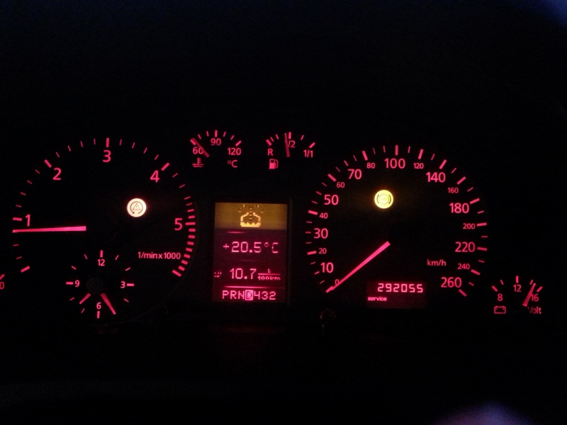

Alors pour aider dans les recherches, j'ai remarquer un phénomène bizarre, quand la boite se met en sécurité, aucun acoup rien mais par contre , si j’éteins la radio et que je la rallume, l'afficheur s'allume en rouge mais il ne se passe plus rien, plus d’écriture, plus de son rien nada walou

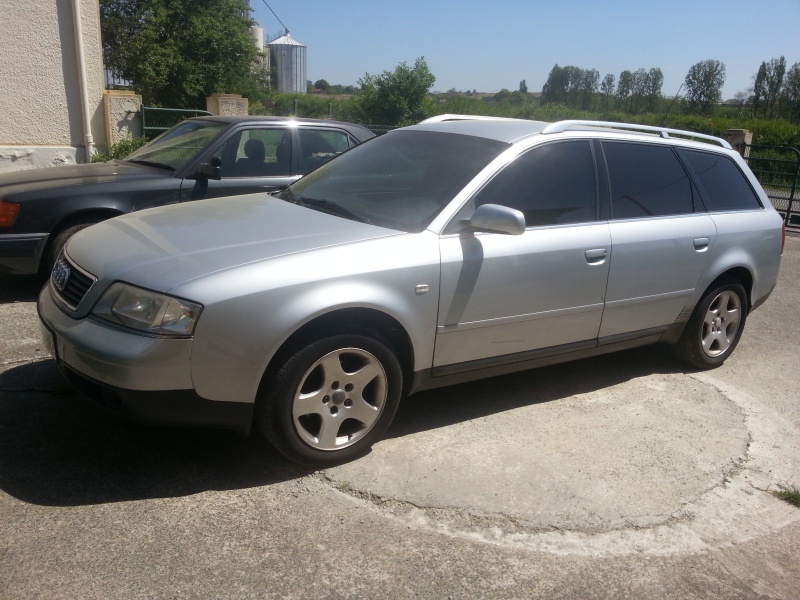

donc le break a l'achat avec son intérieur vert, ses jantes en 15 et tous ces défauts
Première étape, la faire parler en francais.....check
Puis le gros logo et les multiples témoins allumés, donc changement du calculateur ABS : check
Reste encore un voyant, donc changement du capteur ABS roue avant gauche et c'est nikel
Modifié par Sapatate
changement des roues ....

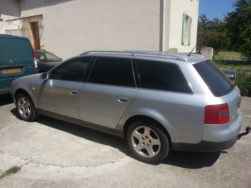

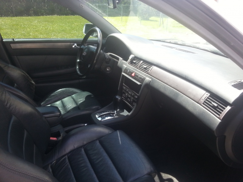

remplacement de l’intérieur vert par un noir (toujours en cuir et électrique), des panneaux de portes, de l'accoudoir et des inserts bois .....
puis filmage des vitres (mode caisse de dealer ON mdr)

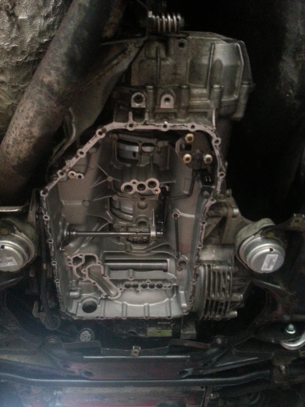

Malgré une vidange de la boite faite selon les préconisation ZF, la boite se met constamment en sécurité donc remplacement de la boite et au passage de son calculateur....
Mise en place, démarrage et pan, mise en sécurité au bout de 200m....
Donc ouverture, démontage du bloc hydro et remplacement du capteur HS, re-remplissage de la boite avec re crépine et re joint neuf......ca commence a couter cher en huile etc....
Re démarage, essaie, merveille ca marche !!! la boite est super souple, pas de coup, pas de patinage, le reve.... seulement ca aura duré 15 kms... et re sécurité....
Etat de la situation:
Le problème ne vient pas de la boite ni du calculateur car il fonctionnait à merveille sur la donneuse d'organe
La boite ne se met pas en sécurité sur autoroute à 130, je peux rouler 100 bornes sans soucis mais dès le péage franchi après 3 - 4 rapports passés, ban, sécurité
Il y a une interférence avec la radio (oui c bizarre) car si le post est éteins, une fois la boite en sécurité, si j'allume le post, l'éclairage du post s'allume mais rien d'autre (pas de son ou d'affichage)
et toujours le même défaut au VAG COM
