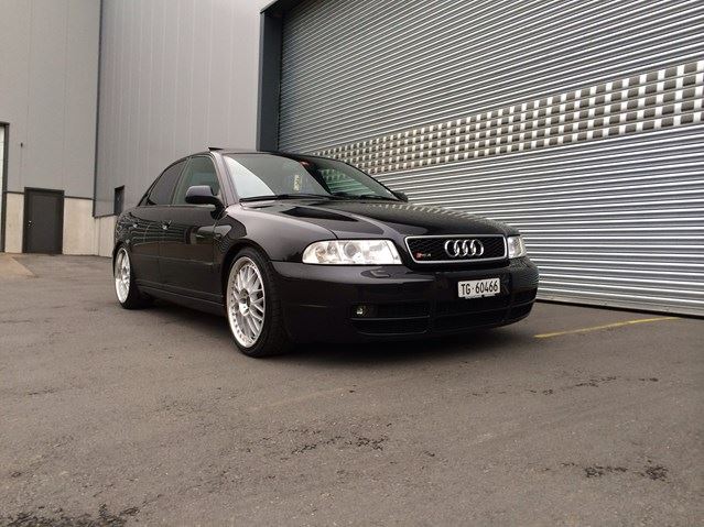

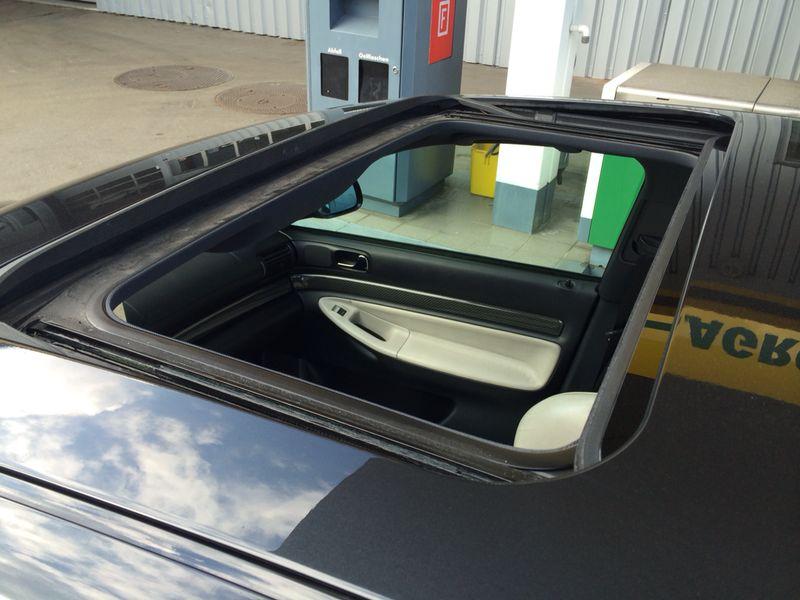

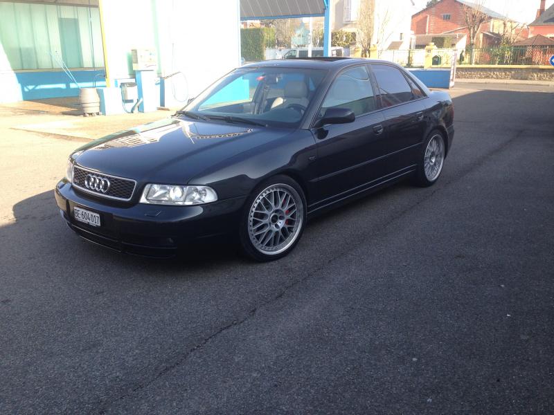

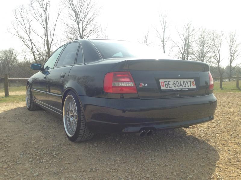

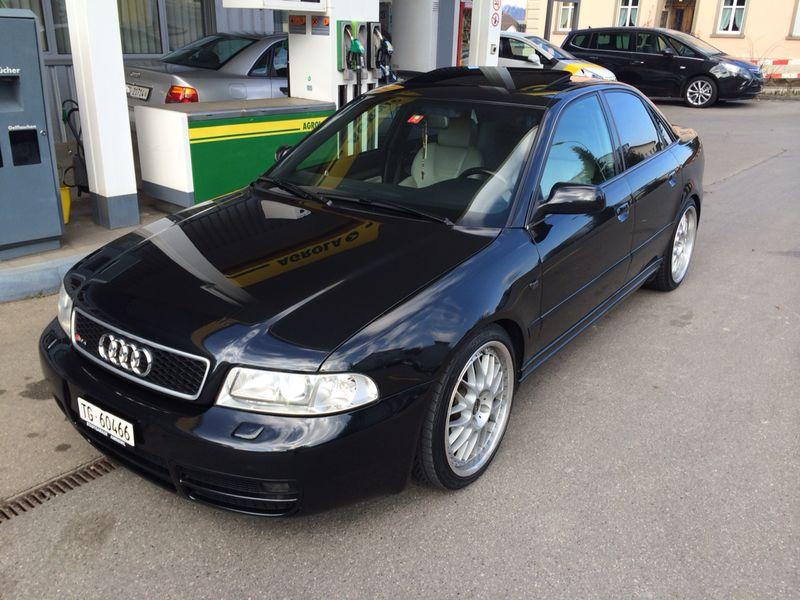

Après environ un mois à réfléchir quelle voiture j'allais racheter en échange de mon TDI 170 (http://www.a3forum.f...rs4-t22618.html) j'ai finalement pris la décision de la garder pour le taf et les vacances et de reprendre une S4 B5 (oui, mon ancienne me manquait beaucoup trop), mais cette fois-ci en berline :love:

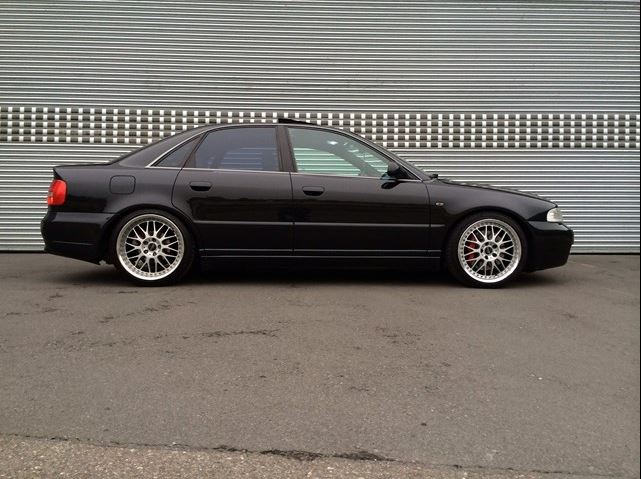

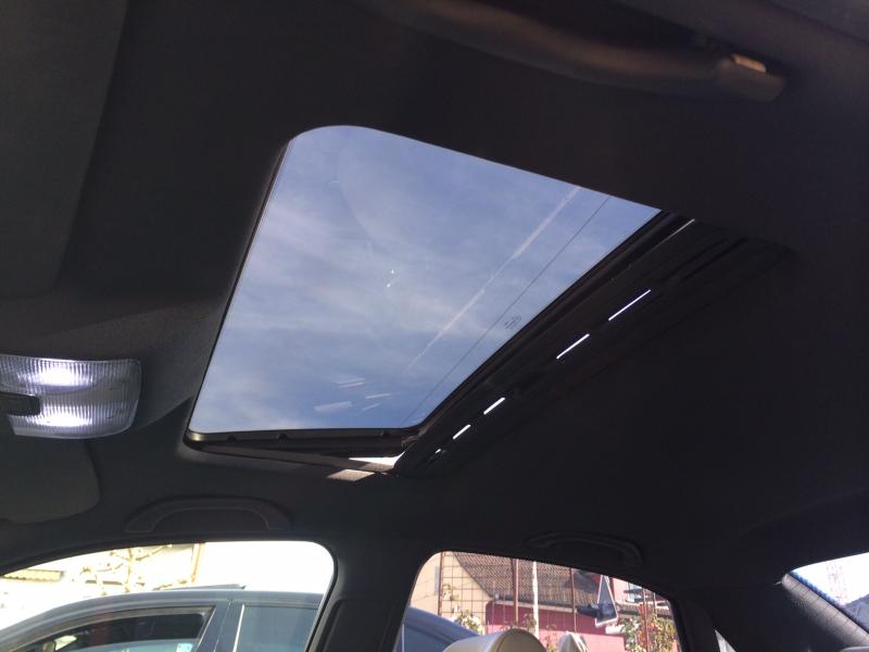

Reprogrammée à 320 cv par Sportec en Suisse, avec des superbes jantes et des combinés KW, sièges Recaro & le toit ouvrant, je suis quand même bien tombé :D
Elle approche des 175mkm mais c'est une auto bien entretenue (malgré que l'ancien proprio soit fumeur grrr) et puis de toute façon, véhicule Suisse, donc 120 maxi sur autoroute lol

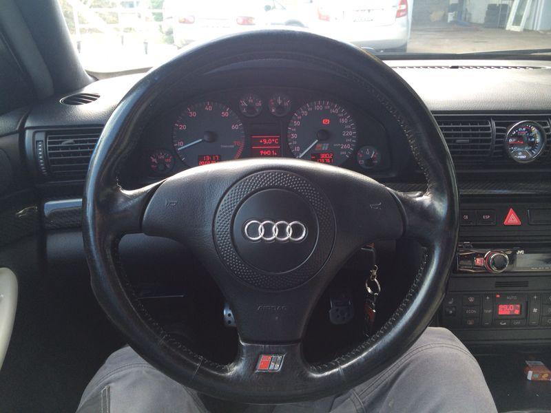

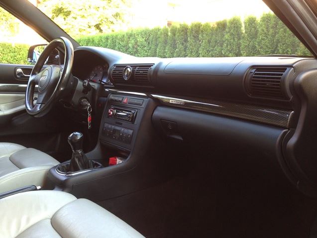

Le cuir est vraiment nickel ... :

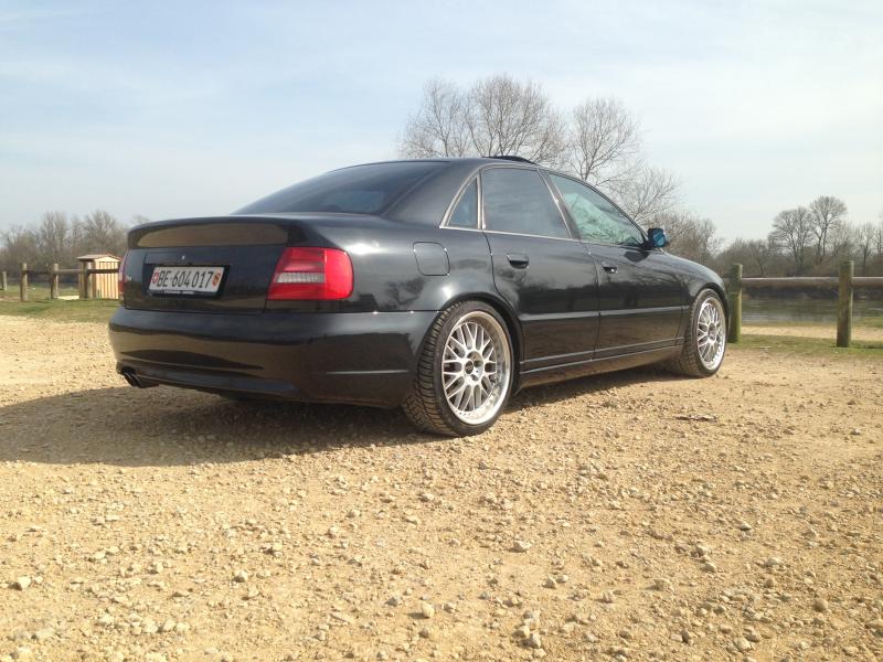

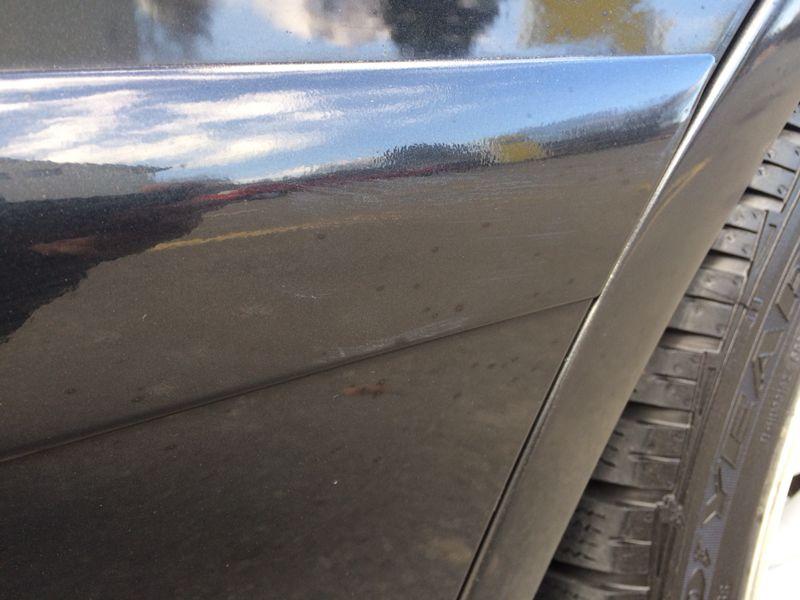

Et voici son seul défaut, micro "rayure" ^^

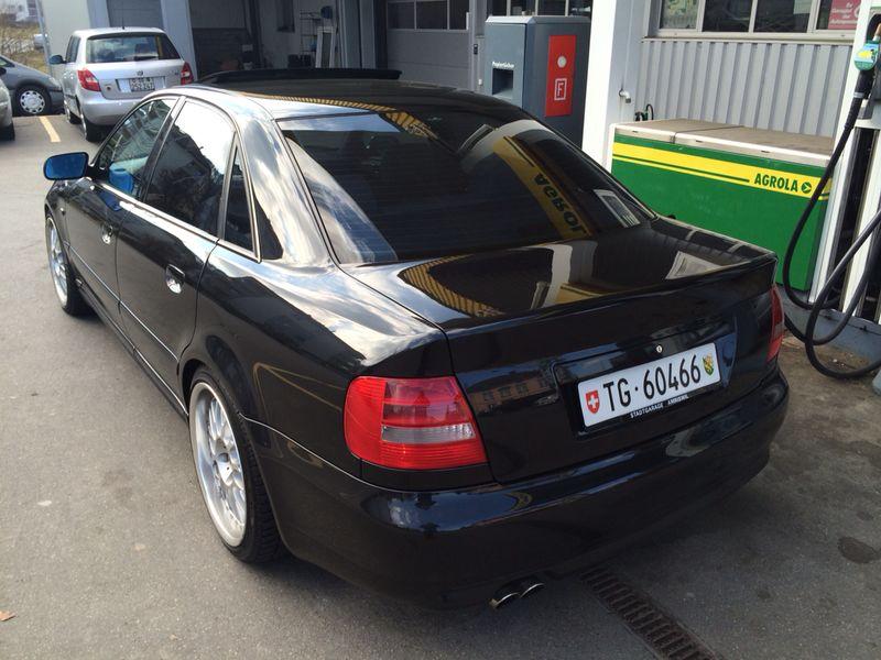

J'ai viré son logo RS4 sur la calandre et remis un joli logo S4 au cul :) Maintenant faut que j'arrive à adapter le logo S4 sur cette calandre RS4 ^^
Une dernière hihi :D

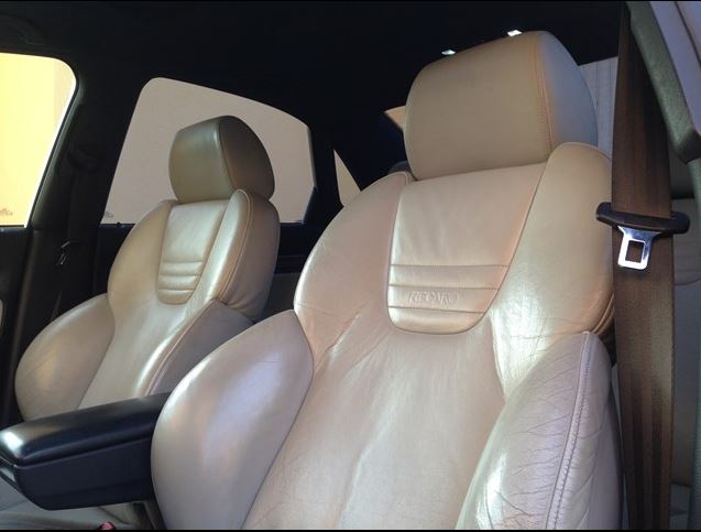

Le cuir de l'accoudoir ne devrait il pas être lui aussi couleur crème ?

Merci :) j'avoue j'ai été choqué également quand j'ai vu l'accoudoir ...

Salut, elle est superbe avec les BBs Lm.
Quelle est la taille de tes jantes? il est possible que celà soit un futur achat pour moi.

Vous remarquerez aussi que l'affichage de l'ODB a été refait, il est comme neuf :)
