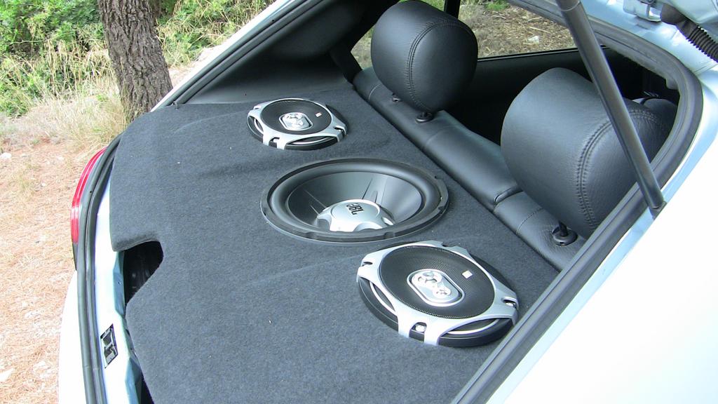

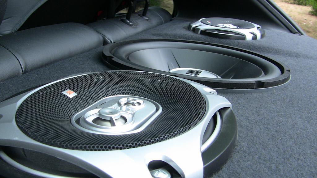

Maintenant si je peux te faire une remarque sur ton sub en photos plus haut c'est que c'est pas très bon niveau qualitée d'écoute d'avoir des medium direct sur la meme face que le sub. En prime tu as placé ton sub directe sur ta planche de coffre donc peut être qu'il est en free air ton sub?

Sinon, veilside999, oui, mon Sub sur mon ancienne voiture était un peu en free air mais le rendu était vraiment déjà exceptionnel, et ce, même si les médiums étaient sur la même face que le Sub. Le système n'était pas parfait mais il avait l'énorme avantage d'être très compacte, quasiment aucune place perdue dans le coffre comme ça et ambiance concert garantie. Je regrette de ne pas avoir le même son sur mon A3 mais on ne peut pas tout avoir. J'aurais dû prendre l'Option B&O! Ce sera sur la prochaine, à coup sûr!
