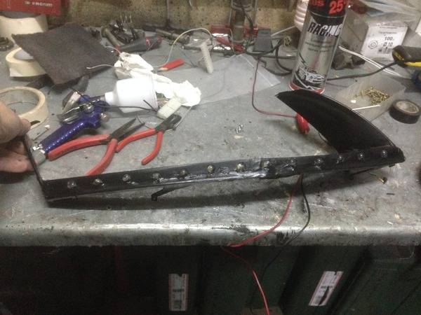

Le moule
La piece sortie du moule
Pose des leds:
Les feux peinds:
Les modules electronique

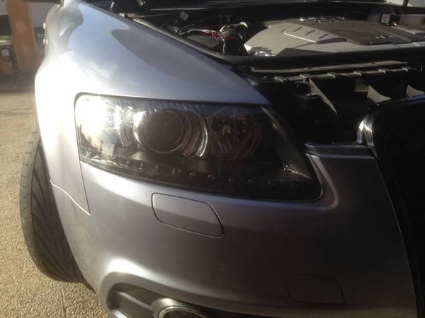

Le tout monté:
Demain je ferais une photo allumé en DRL et en veilleuse pour montrer la baisse intensité par contre mon montage ne marche pas pour la baisse de luminosité avec le cligno
je pense que le cligno flash trop vite et du coup les boitiers ne suivent pas

par contre une idée pour baisser la luminosité quand je met le clignotant ?

Sur les fotos après je sais pas si c'est moi mais ta pièce que tu as crée pour mettre des led fait comment dire sans être sanglant et que tu pense que je suis un casse couille! Elle fait caraque et fait à la vas vite avec une sale finition après c'est peut être la photo!? Mais chapeau comme d'habitude pour tes modifs!
Modifié par kintaro
Oui en cliquant sur la photo et en zoomant depuis le site, on voit bien tout les défauts, mais Denis nous rassure, ça va être fignolé ^^
la photo de la piece était non finie
j'ai oublié d'en prendre une avant de remonter j'ai fini her soir a minuit juste avant d'aller chercher les 4 gommes

et sur celle du feux remonté on dirais que côté le plus vers l extérieur ça fait bavé mais vus ton sens du détail ça m'étonnais
non c'est la vitre extérieur qui est sale quand j'ai remonté j'ai mis mes gros doigts sale dessus et pas essuyer avant la photo

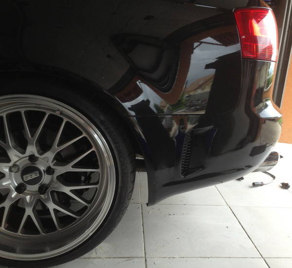

Sinon je pense aussi modifier mon pc AR comme le model DTM des B7 j'avais fais cette modifs
vous en pensez quoi ?
