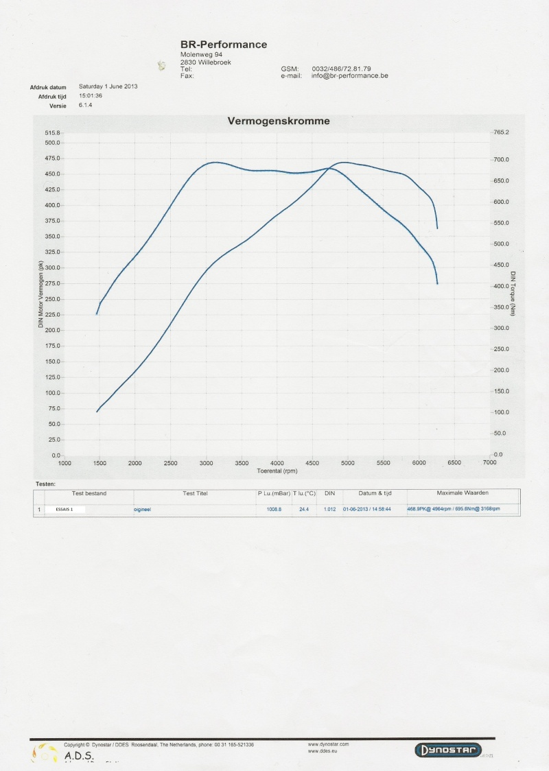

j'ai retrouvé ma courbe du passage au banc quand mes échangeurs étaient persés !!!!!
468ch à 4800 tr/min et chute à 370 ch à 6200 tr/min !!!!!!!!!!!!!!!!
Voici la courbe d'une RS6 Plus : 480 ch d'origine : ( qu'une personne du forum m'a donné )
Un prochain passage au banc est programmé dans 15 jours !
j'espère atteindre les 480 ch d'origine !

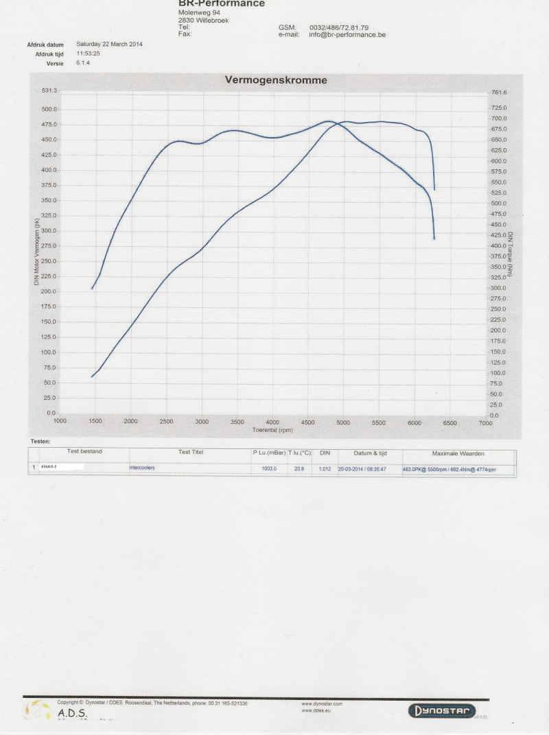

Un nouveau passage au banc ce samedi 22 mars pour une vérif suite au remplacement des échangeurs:
Bon le verdict :
Donc récapitulatif : le 01/06/2013 ( avec échangeurs percés ) : 468.9 ch à 4964 tr/min et 695 Nm à 3168 tr/min
Le 22/03/2014 ( avec échangeurs neufs Wagner ) : 483 ch à 5500 tr/min et 692.4 Nm à 4774 tr/min
ATTENTION LE PASSAGE AU BANC A ETE REALISE AVEC LA LIGNE D'ORIGINE

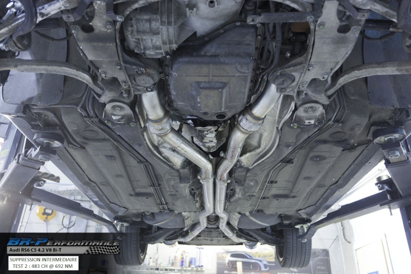

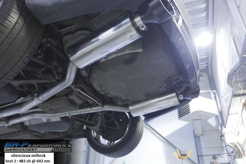

J'en ai profité en même temps pour mettre une suppression intermédiaire et silencieux Milteck, par contre pas mal du tout le bruit extérieur :shock: , mais point négatif : pour les longs trajets! :evil:

Avant : 468.9 ch à 4964 tr/min et 695 Nm à 3168 tr/min
Après : 483 ch à 5500 tr/min et 692.4 Nm à 4774 tr/min
