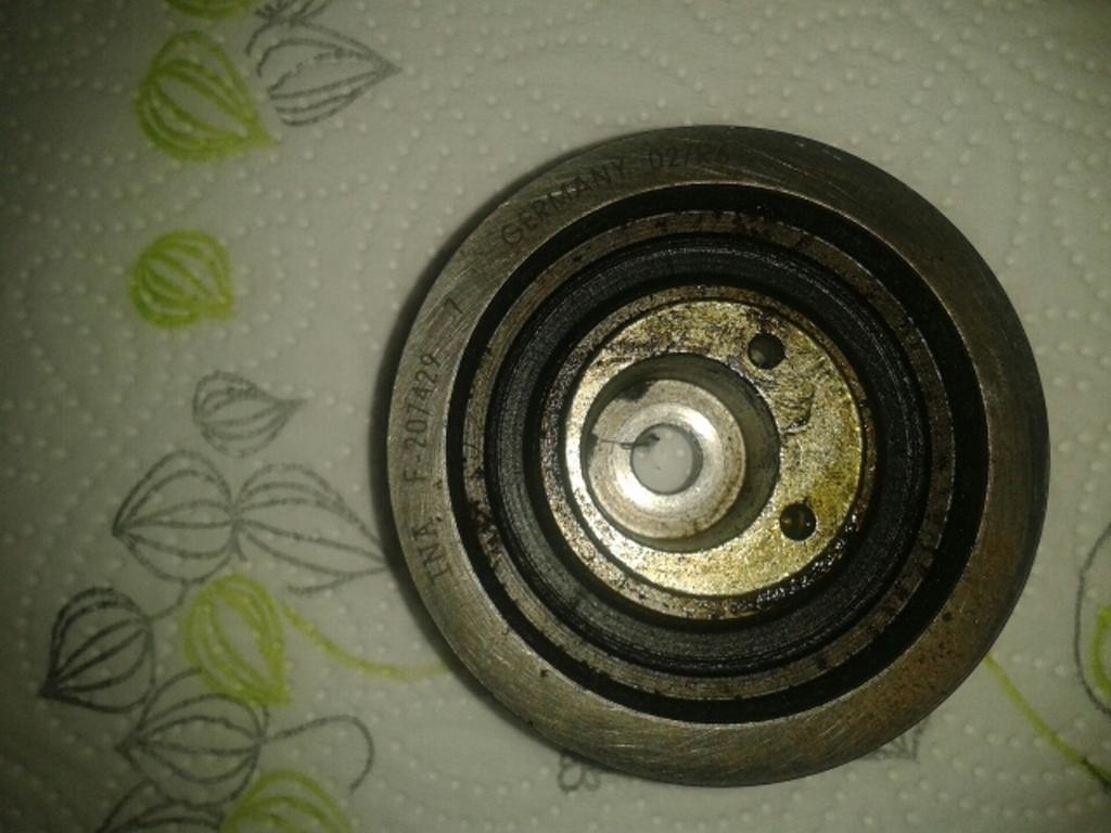

Et pour couronner le tout le kit distrib acheté neuf sur MA pose problème, le galet enrouleur est cassé et il manque un galet de CA.

pour moi si tu sais pas ton numéro moteur as tu vraiment bien commandé les bonnes pièces une vérif s'impose l'as tu fait avec tes pièces usées avant de tout exploser.
pour moi le Réf est 077109243A
donc impératif de connaître sont N° moteur
je n'affirme rien sur mes infos sans vérif et validation
Modifié par buggysebs8
Invité buggysebs8
A bon
ben pour faire simple faut taper le réf Audi dans le moteur de recherche Oscaro c'est juste un exemple
maintenant ta réf m'étonne pour ton moteur on parle pas du m^me qui est pas au m^me endroit le tien ce détail avec un excentrique qui ce détail aussi
donc je te laisse aller chez Audi car a ce niveau j'avoue que tu manque de précision des galets yen a pas qu'un .
j'ai plutôt l'habitude de parler de réf Audi pas d'autres marques
donc la ref Audi dont tu parle est
un galet d'inversion réf 077109244A
et moi d'un galet tendeur réf 077109243A
tous deux présent sur la AHC
