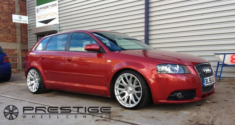

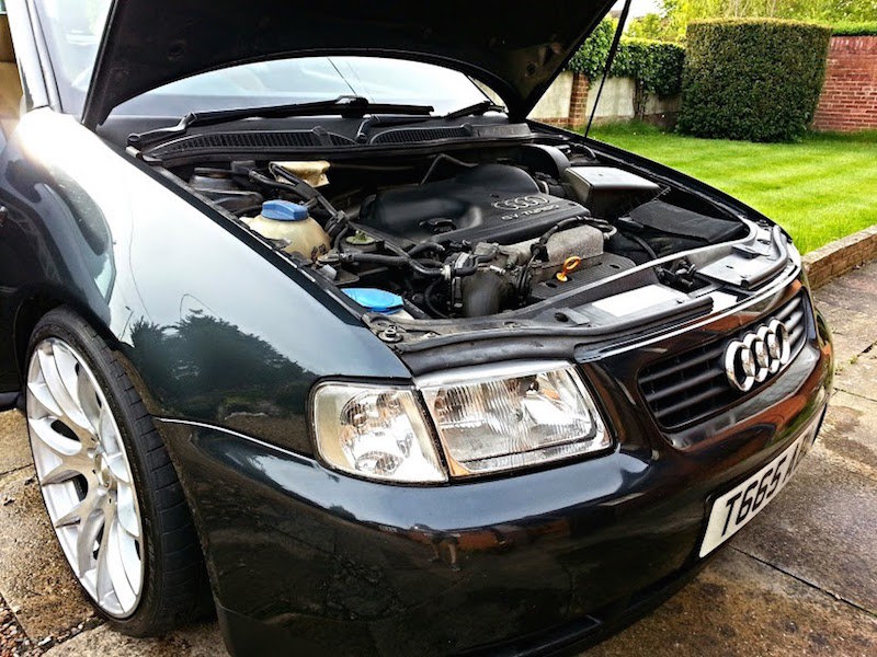

225/40 sur du 9,5 sa rend un peut comme les photo que j'ai mis plus haut.
Sa fait pas forcement moche mais tu aura pas le même rendu sur la jante, sa va paraitre plus "mastoc"

Ca rend mieux sur la 8L que sur la 8P... Sinon mets du 9.5 partout avec du 225 :)
moi j'aurai pris du 8.5 au 4 coins, c'est plus simple et comme ça tu auras le même rendu au niveau des pneus.
Parce que si tu mes du 8.5 à l'avant et 9.5 à l'arrière mais avec la même monte de pneu tu auras en toute logique un flanc "plus tendu" à l'arrière qu'à l'avant...

Voila ce que sa donne en 225 sur du 8,5 et du 9,5 ;)
Modifié par Louwiic

Lou : j'adore le cul !!! Mais ouais l'avant ça fait pas super ...
Oui du 9,5 devant ça ne ferra pas top ...
Oui c'est ce que je voudrais mettre. Après est ce que vous trouvez que ça le ferais en 225/40 partout ?
(Voir photo de Louwiic ci-dessus pour le rendu)
Du 9,5 partout c'est beau, sa fait des jantes bien concave devant et derrière. Mais sa ne passe pas devant ...
