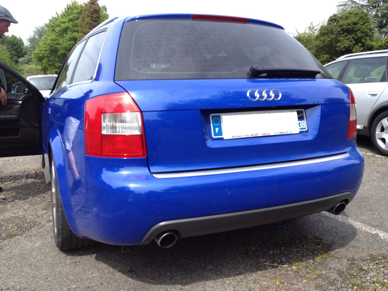

Un petit avant / après :
Avant en origine 70 de diamètre :
et après en 90 de diamètre Miltek :
c'est pas mal ca.. merci mon Tony... :marcelpoire:
et vue sous le meme angle, c'est possible?? :bigthumbup:
Top Bagheera, nickel les 90, ça semble être le bon compromis.
