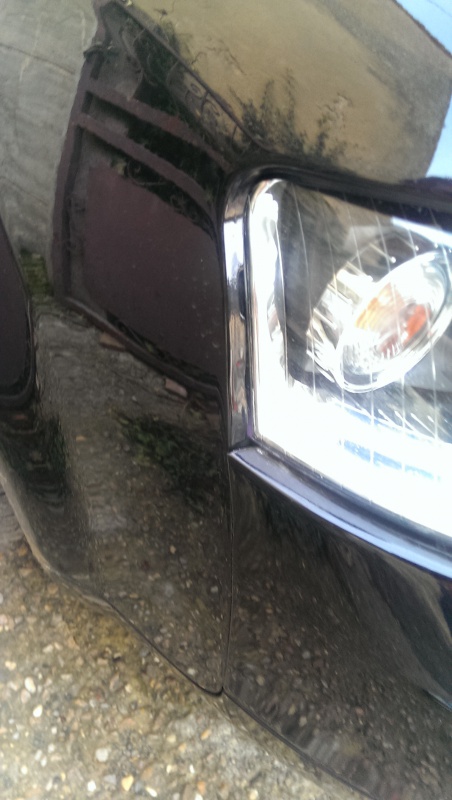

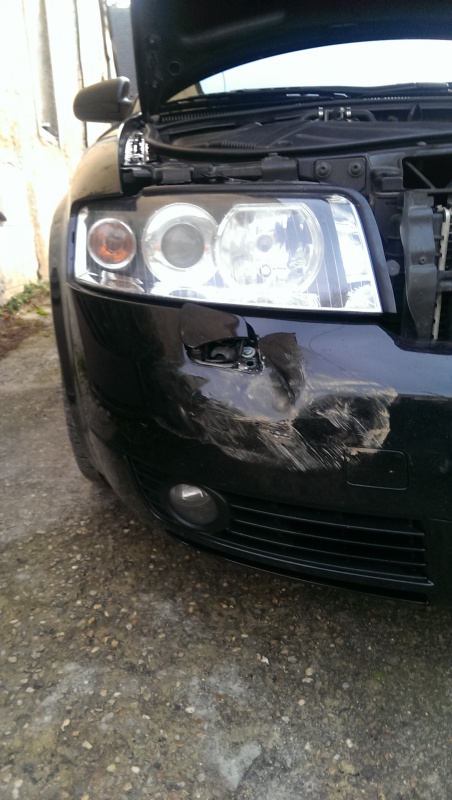

A la sortie du taf,il y a une semaine, un kangoo a voulu tester la robustesse d'audi.
Resultat :
Donc l'expert est passer et l'assurance prend en charge les reparations. Mais dans un garage renault qui sont bon a rien, je demande le phare en urgence et il me commande le mauvais.
Donc resultat on attend encore pour les reparation

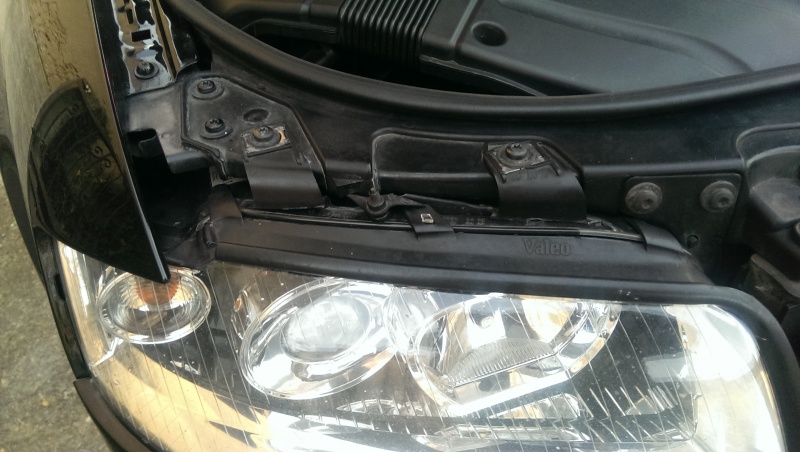

Bon un peu de news, l audi a un nouveau phares droit. Maintenant le gauche fait degeulasse a coter, donc je cherche un bon produit pour le ravoir,( si quelqu un connait ). Pour le pare-chocs, faut que j attende le 19 janvier. Sinon rien de neuf et pas de photos vu le temps et les route de campagne, elle est tres crade

merci mousss, mais moi j'ai le xenon d'origine et je pense pas que ca en soit un.
Sinon je viens de monter 4 pneu hiver sur les 17P, antibrouillard led, veilleuse led et ampoule plein phare effet xenon. Ca fait un belle eclairage bien blanc.
