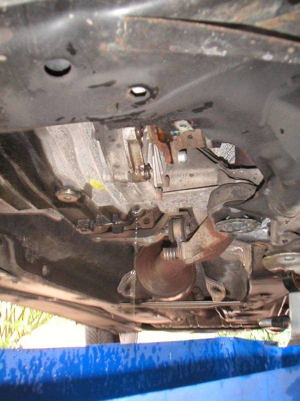

Donc apres avoir mis la voiture sur chandelles et enlevé les caches moteurs inferieurs, on a acces a la vis de vidange en bas.
La, rien de compliqué, on ouvre et on laisse couler puis on referme:

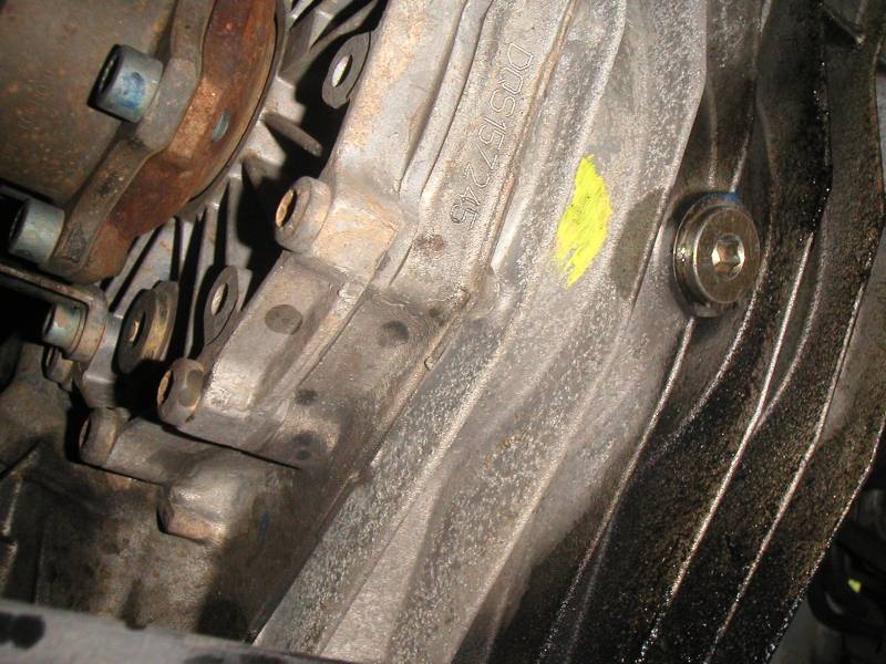

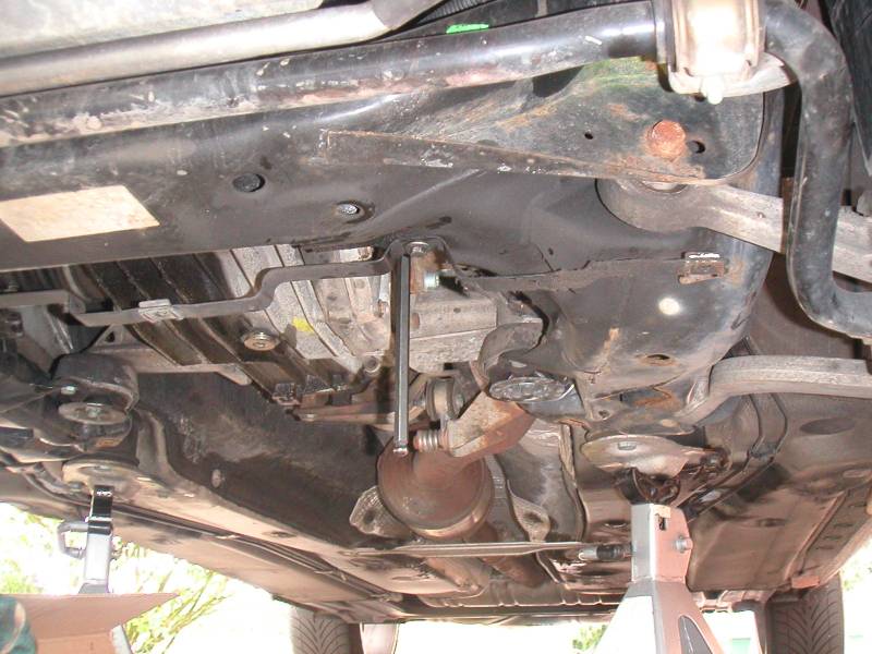

Pour avoir acces a la vis de remplissage/niveau il faut se coucher sous la voiture. La c'est pour la BM6 mais je pense que ca doit etre pareil sur toute la gamme:
user posted image
On ouvre cette derniere, chez moi c'etait tres serré, j'ai du taper sur la clé avec un gros maillet:
