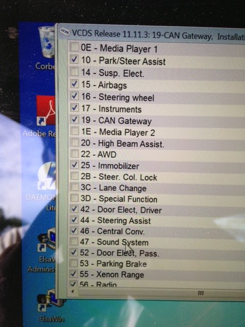

Il faudrait regarder dans le module Gateway s'il existe une case "Audi Sound System" ou dans le module 5F la même chose...
Ou un truc genre Audio High, ou Audio Premium...
J'attends ton retour !
J ai vérifié dans mes screenshot qui ont été faites lors du changement de mon gateway et j ai découvert une case a cocher qui s'appelle sonorisation (en français) ... Je n'ai que ça comme screenshots du coup je ne peu pas vérifier ailleurs (centrale électrique?),
Mais c est peut être une piste en tout cas ....
ok je regarde ca au plus vite et je te fait des screenshots, si j'ai bien compris l'idée est de voir si c'est une option codée dans le gateway et voir si on peut l'activer/désactiver au vagcom?
une fois désactivée j'imagine que sois il n'y a plus de son, sois juste une partie qui saute genre caisson de basse qui ne marche plus?
Exactement ! Je suis en déplacement la mais je pourrais poster la capture quand je rentrerais après demain .
Dans mon cas la ligne "sonorisation" n est pas cochée justement, don peut être que de l'activer permet a l'ampli de sortir le jus a l'enceinte centrale et au woofer ?!
Si c est ça c est une excellente nouvelle ...

En tout cas, dans le module gateway, je confirme qu'il y a bien une case "Sonorisation" à cocher, et je pense que cela correspond à l'activation de ces voies supplémentaires...
J'attends confirmation par une âme charitable.
Kéops devrait te faire les screen sous peu.. sinon j'y jetterai un coup d'oeil sur la mienne quand j'ai un peu de temps libre en soirée

Voila mes scans fait entre midi & deux : Du coup je me suis privé de manger (bref ca a pris plus de temps que j'aurais pensé MDR)
http://imageshack.us...cangateway.jpg/
J'ai l'option Sound System et pourtant il n'est pas non plus coché dans mon Gateway :reflexion:
Pour ceux qui ont des doutes voici mon coffre (faites pas gaffe au faisceau de câbles, c'est mon instal perso des radars de recul) :MdrDevil:
Modifié par Maxoo.67
Bah merde alors ... Ca m'arrange pas du tout ça..
Merci en tout cas pour les screens !
Le Sound System doit être pour le système Bose alors ?
Il faudra que je compare le codage de ton 5F par rapport au mien du coup, c'est surement la dedans que ça doit être, comme l'indiquait plus haut xavier par rapport à kufatec.

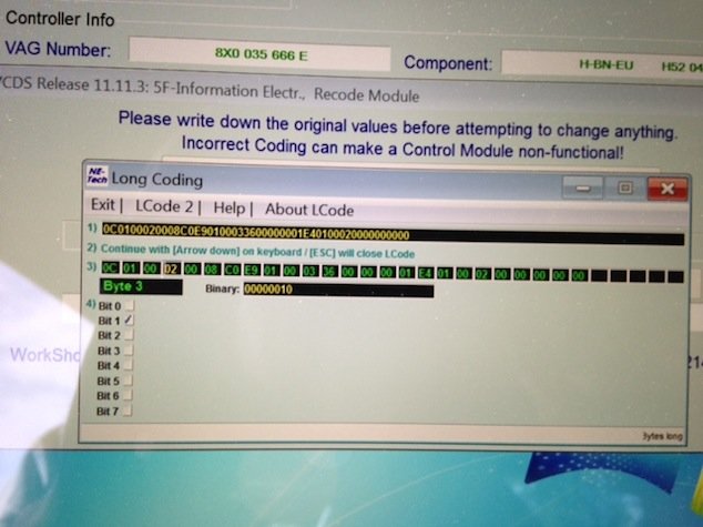

Le truc c'est que pour des raisons de sécurité j'imagine, la désignation des bits dans le module 5F n'ai pas donné. A l'aveuglette c'est pas ce qu'il y'a de mieux mais bon t'as pas trop le choix :sic: (note bien ton "Long Code" d'origine)
Alors ca y est j'ai pus regarder, et je confirme ce que dis Maxoo, pas de sound system activé et pas d'info sur le module 5F, reste juste a comparer les long coding, procéder par elemination en fonction de nos options?
Ok merci pour vos deux codages, je prendrais une screen de mon long code, et effectivement, on pourra comparer.

Je commence à comparer les deux long coding que j'ai à mon disposition (ceux qui ont été postés ici par Kheops et Maxxoo), et merde alors, ils n'ont rien à voir !

Déjà, le code se rapproche beaucoup de celui de maxxoo, avec 6 bits différents. Je le donne ici :
0100000100815307002302010301000000000000

je retourne verifier ça et je refait une photo.. j'ai le mmi plus avec gps advanced (celui avec le contour en alu)
C'est presque sur à 100% que c'est pour ça... Le code doit pas du tout être le même. Ca ne m'avancera pas plus je pense, peut-être que cela servira à quelqu'un d'autre cependant !
