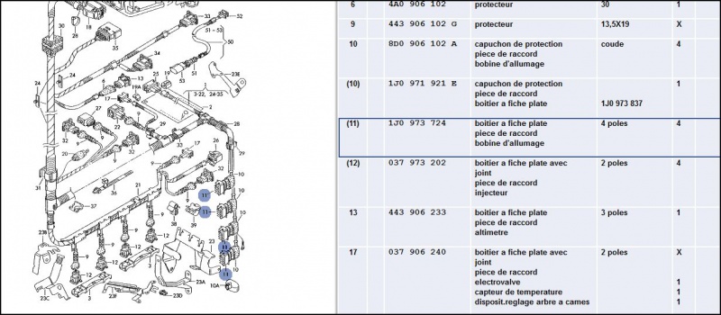

Salut a tous, je vais me lancer dans peut de temps dans la prepas de mon S3 et je ferai un topic a ce sujet, mais avant cela je voudrai savoir ou je peut trouver les cosses pour les bobines car sur ma voiture elles sont toutes casser. Merci de bien vouloir me repondre.
Mais il existe pas un genre de faisceau d'allumage a relier a celui d'origine
Si c'est juste les cosses qu'il te faut achete juste les cosses, ca sera bien moins chiant à changer que le faisceau. J'ai changé le faisceau puisque l'isolant du mien était cramé, bah j'me suis bien amusé à mettre le faisceau à poil et à tout refaire...
