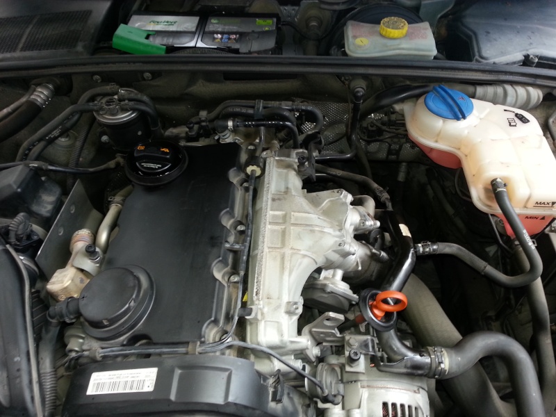

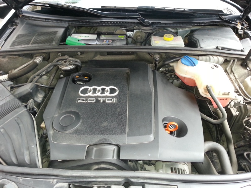

je ne sais pas ou se trouve les differents élements que je viens de vous citer pourriez vous m'aidez , j'attend beaucoup de vous , car chez audi je vais me faire Démonter c clair .

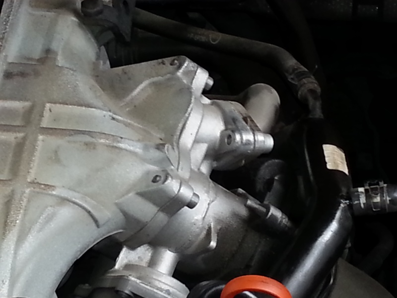

20121112.jpg par avance merci pour votre aide
si quelqu'un est dans le 13 et qu'il veux bien m'aidez ( rémuneration possible ) je voudrais vraiment réparer ma voiture et retrouver çà pleine puissance .

Un bon nettoyage de la vannr EGR dans un premier temps.

nombreux d'entre vous parlez de la géométrie variable , je connais se terme depuis que je le lisdans les différents sujets , mais je voualis vous dire que je ne sais pas du tout ou cela se situe .
par contre si vous avez un tuto pour que je puisse la nettoyer ou du moins contrôler si elle est gripper , je suis preneur .
pour le produit que ce soit du KENT ou bien du BARDHAL a quel endroit l'avez vous acheté . Il faut simplement le mettre dans le resevoir ?
La géométrie variable c'est dans le turbo ;)
