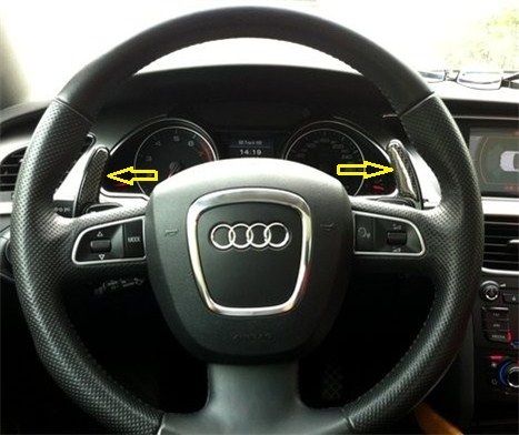

Salut à toutes et à tous, voilà je vais me lancer dans le changement de palette de volant sur mon Q5.
Alors Carbon, chrome ou noir ?
Je reste encore indécis mais pas pour longtemps.
Voici ce que ça va donner :
Pas mal non ?

Je ne vois pas trop l'intérêt puisque les palettes tournent avec le volant.
Salut a vous les gars. Je suis bien ravis de pouvoir retrouver Gigiel et Johnny sur ce topic. Je vous suis dans tous vos changements et vous m'avez donner le symptôme. Bon pour les extensions de palettes c'est vrai ce n'est pas donné, mais je les trouve tellement belles et contrairement à ce que l'on peut penser c'est nettement plus pratique et je sais de quoi je parle -pour avoir conduit entre autre une maserari Mc- avec le même système. La prise est plus adéquat pour le pouce et l'index. Bon pour ce qui est du prix, on flirt avec les 250€. Haiiiaaaa. Mais bon. On les trouve sur le site du préparateur MTM Allemagne.

c'est vrai quand le volant tourne c pas évidant d'actionnée les palettes
mon avis a moi je préfère garder celle d'origine

Slt Lage c vrai que tu tourne dans rond point ou bien que tu souhaites braquer et que tu es un fervant de la palette, c'est loin d'être easy et encore moins avec les paddles d'origine donc la solution -avis pers- c'est l'extension. Sinon à défaut d'y mettre des milles et des cents, il y l'intermédiaire et ça s'achète sur eBay et c'est moi cher

pour remplacer les palettes il faut enlever l airbag puis debrancher les cables sur les commandes multi
ensuite enlever les commandes multifonctions du volant
derriere celles ci tu trouveras 1 vis de chaque cote
apres les avoir devisser il te restera a remplacer les palettes par les nouvelles
faut faire attention au fil de la palette qui force un peu en le retirant
