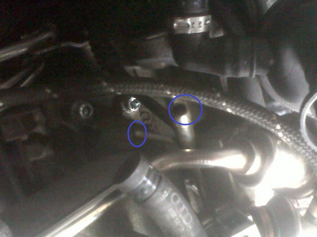

J"ai attaquer le remontage , qui peux m"aider :
Qui peux me dire ou sa se rebranche ( rond bleu ) :boulet2:
