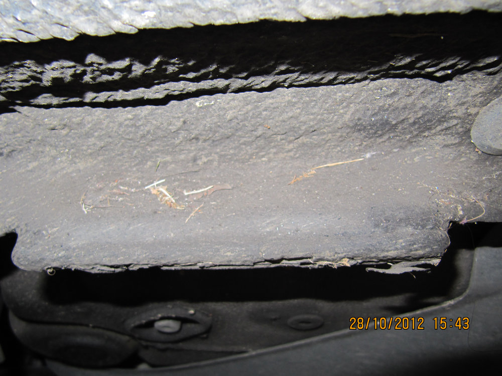

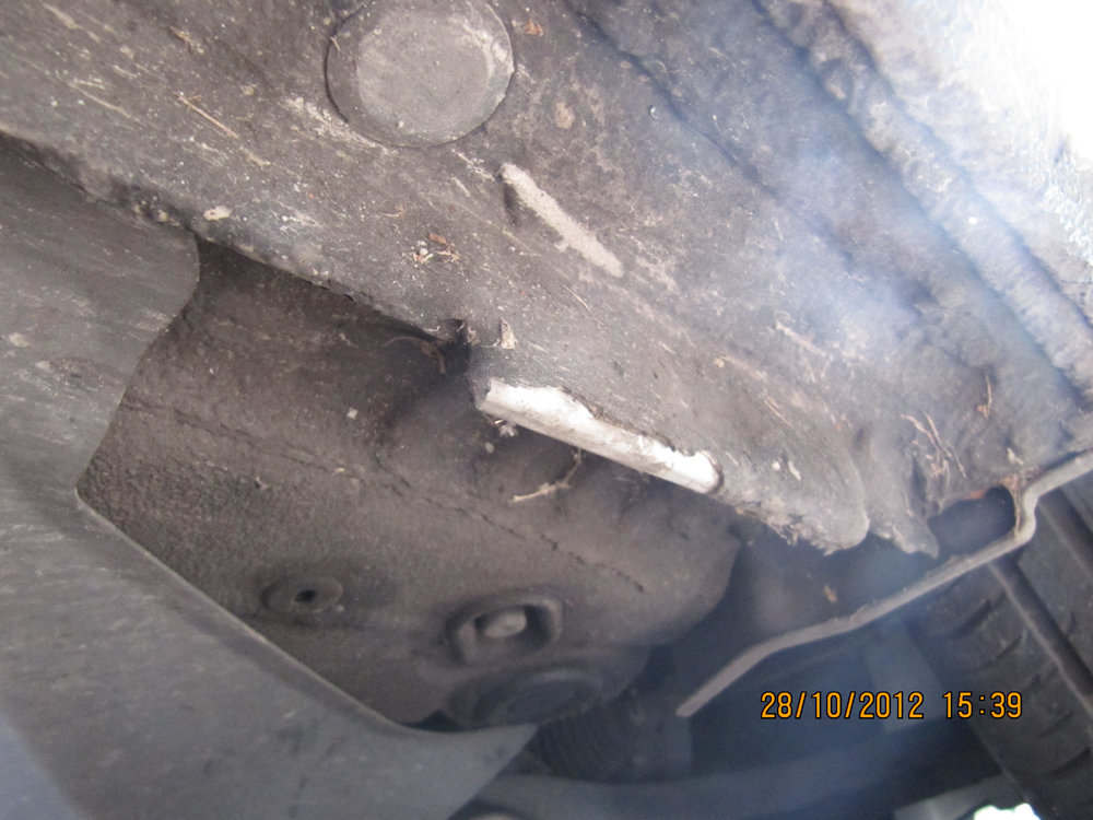

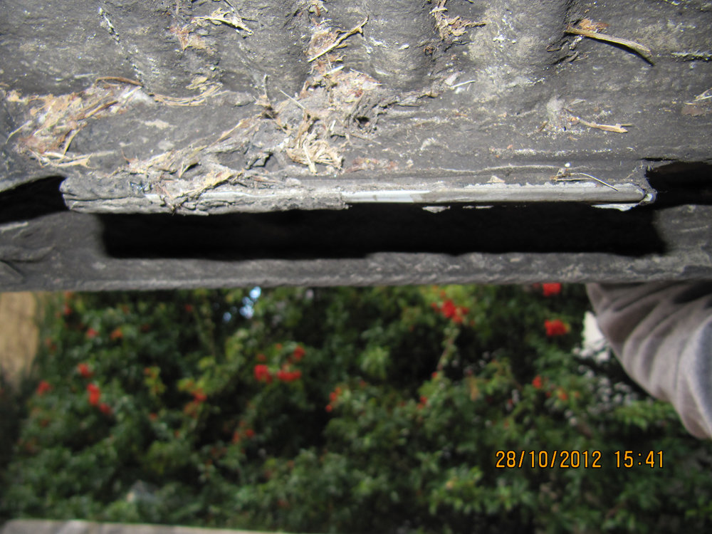

J'ai pris des photos cet après midi des bas de caisses, et je ne vois pas de marques de passage au marbre, j'aimerais avoir votre avis.

Au début j'étais étonné de cette sorte de pâte qui englobe le chassis à ces endroits, comme on peut le voir sur cette photo :
Mais j'ai regardé sous 2 autres audi A1 dans la rue, et elles ont la même pâte... J'ai les photos s'il le faut ! :icon6:
Bon vous en pensez quoi ?
Sur les points d'accroche, cette pâte a été un peu retirée, c'est moi tout à l'heure (je l'ai fait que sur deux endroits, elle se barre déjà à moitié sur les angles saillants (cf photo au dessus), je voulais voir si c'était le garagiste qui l'avait posée et si en dessous il y avait les marques du gaufrier... Mais bon faut croire que non !
Modifié par Benzorg
Pour info, un passage au marbre ne laisse pas de trace. Le marbre permet de s'assurer que les côtes du véhicule sont dans leurs spécification d'origine.
Si le véhicule est constaté tordu au niveau du chassis, les pièces en cause peuvent être redressées ou remplacées et c'est de ce côté qu'il faut rechercher des indices .
Une aile emboutie ne réclame généralement pas un passage au marbre du véhicule dès l'instant où le chassis n'a pas été touché.
D'après Audi (Levallois), elle n'est pas passée au marbre. Ils m'assurent aussi que si un garagiste l'avait marbrée, il aurait remonté l'information à Audi France, et ça il en était sure (ce dont je doute fortement). Mais bon, étant donné qu'elle a fait réparer par Audi, je pense que c'est bon de ce coté là.
etant carrossier je t assure que ce ne sont pas des trace de pinces de marbre juste des frottement a ces endroit la vu qu ils sont un petit peu plus bas
"Ils m'assurent aussi que si un garagiste l'avait marbrée, il aurait remonté l'information à Audi " .....MDR alors celui qui ta dit ça es un gros rigolo...aucune info n es remonté si les reparation ne sont pas faite chez audi :)
tiens voila une trace de pince de marbre
http://www.google.fr/imgres?q=trace+de+pince+de+marbre&hl=fr&sa=X&biw=1218&bih=667&tbm=isch&prmd=imvnsfd&tbnid=7PKjWQcYNU98_M:&imgrefurl=http://www.forum-auto.com/automobile-pratique/discussions-libres/sujet302526.htm&docid=z7CHVF5oyV_e0M&imgurl=http://www.forum-auto.com/uploads/200406/thedjfou_1088462079_supra_tracesbasdecaisse.jpg&w=640&h=480&ei=oLuUUK7EJMmq0AW_loHICQ&zoom=1&iact=hc&dur=333&sig=114040867937546760206&page=1&tbnh=134&tbnw=170&start=0&ndsp=15&ved=1t:429,r:1,s:0,i:72&tx=107&ty=76&vpx=331&vpy=157&hovh=162&hovw=211
mais en regle generale ça ne ce voit pas par ce que on enleve le goudron sur les partie a pincé pour une meilleur accroche et une fois fini on refait un petit coup de blackson pour réisolé voila tu sais tout
Modifié par kiki-21
Merci pour ta réponse ! Quand on voit le dessous de la voiture on voit clairement qu il n y a pas eu de rajout se mastic , ça fait bien uniforme et vieilli identiquement .
Bref affaire close concernant le passage au marbre !
