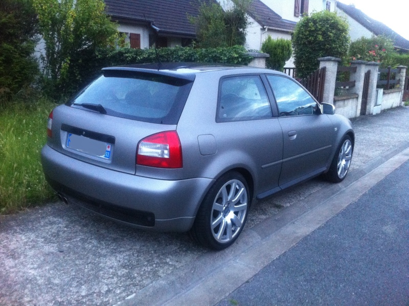

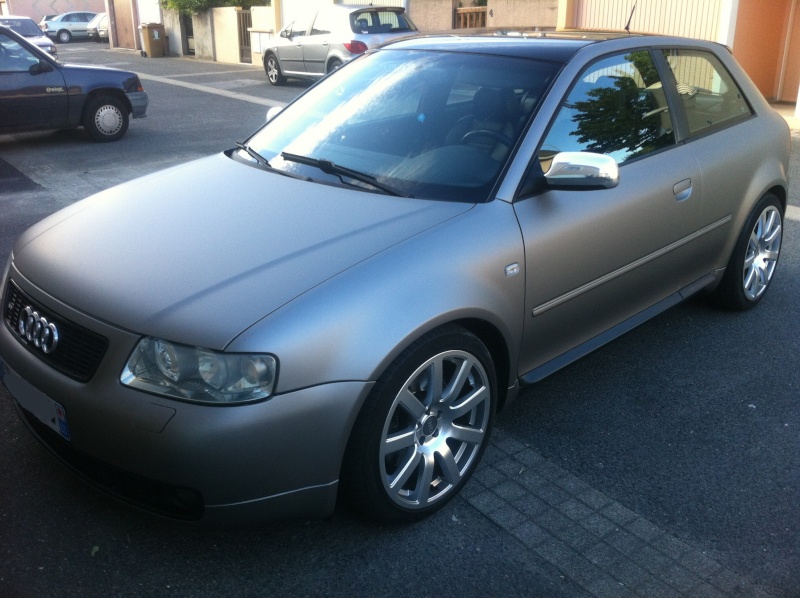

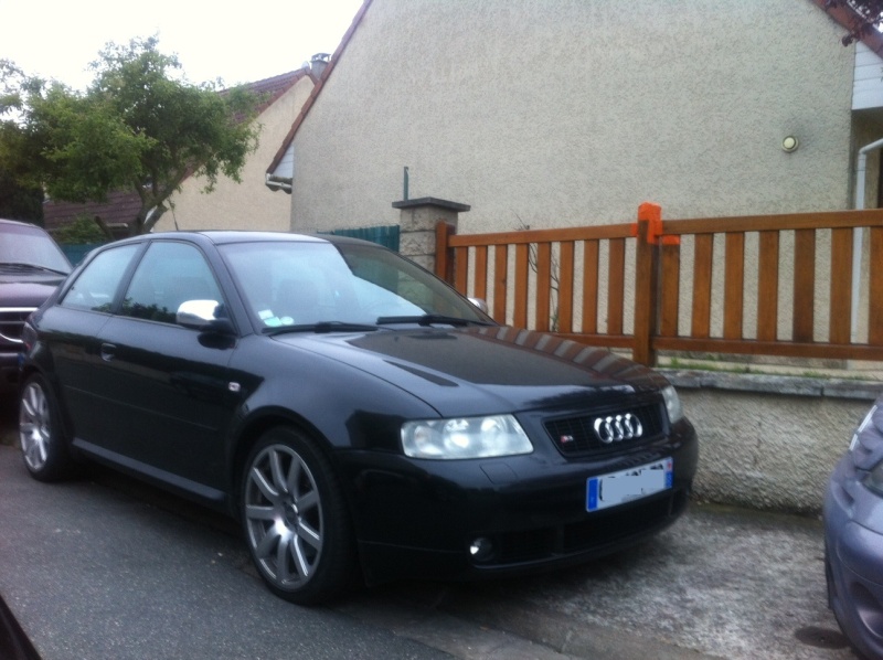

Voici quelques photos pour illustrer ces belles paroles, avec ma titine en total covering 3M Gris Aluminium Matte réalisé par nos soins.
Avant :
Après :

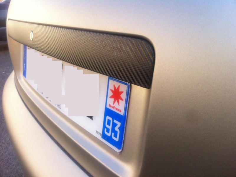

Baguette de coffre Carbone :

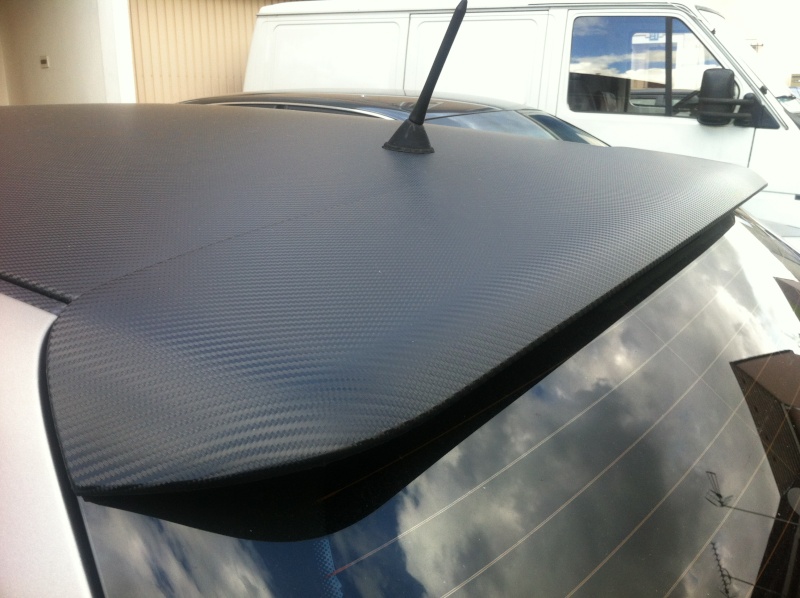

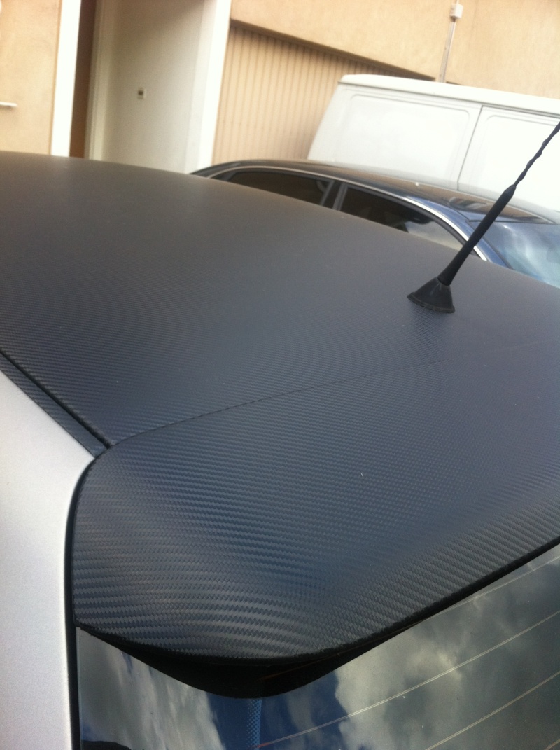

Toit et Becquet Carbone :

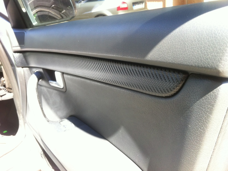

Et voici un exemple d'inserts en carbone sur une A4 B6 :
