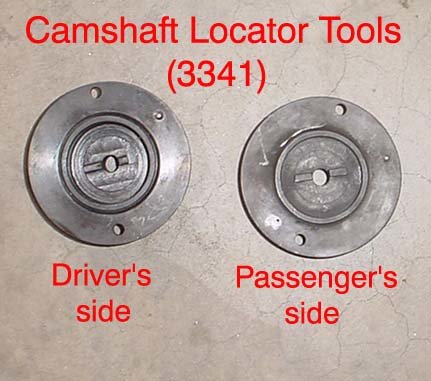

et par conséquent il faut un outil specifique pour caler les AAC
Ok
merci pour ces infos
Plus qu'a trouver les outils ! :icon_smile:
