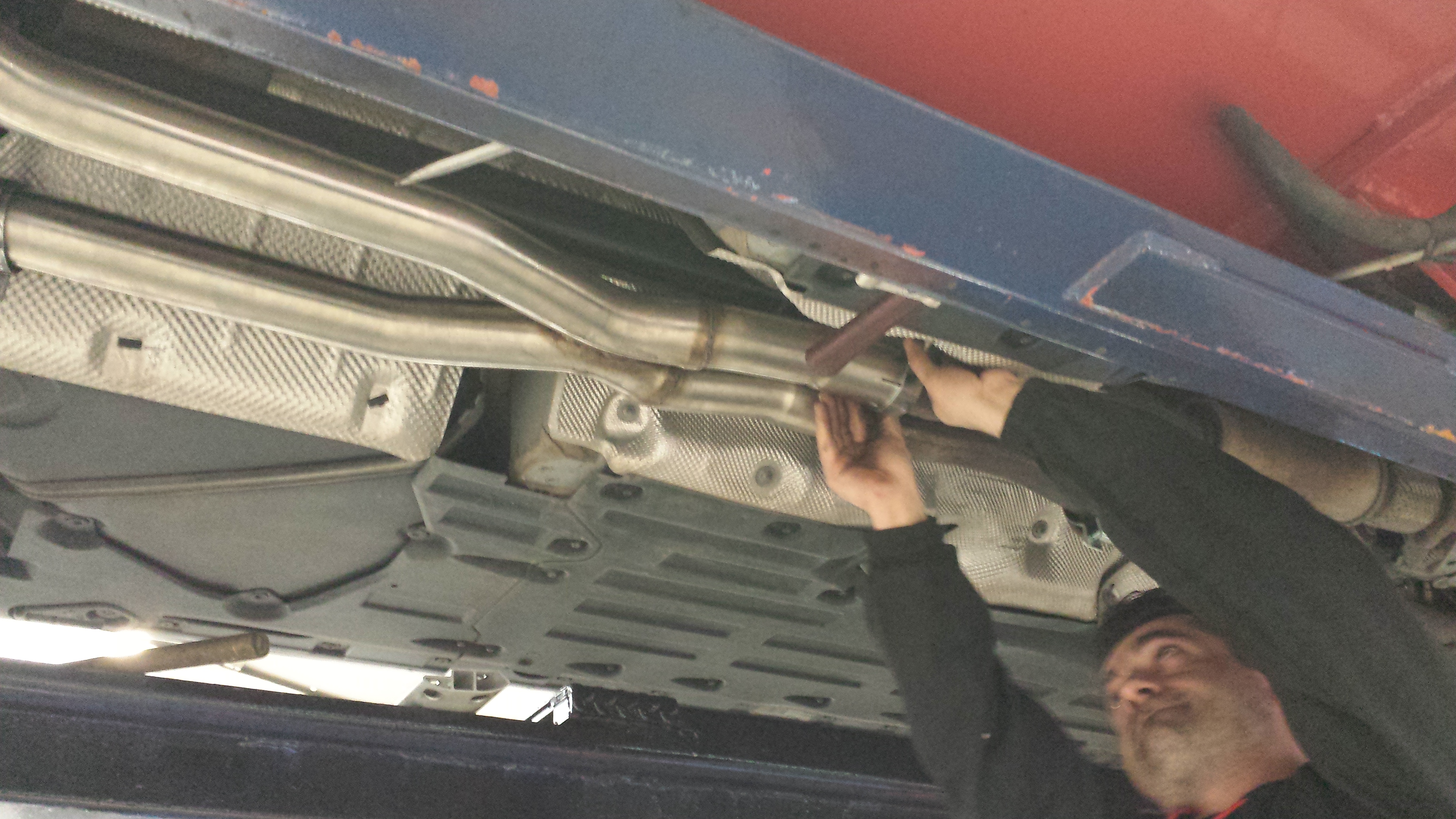

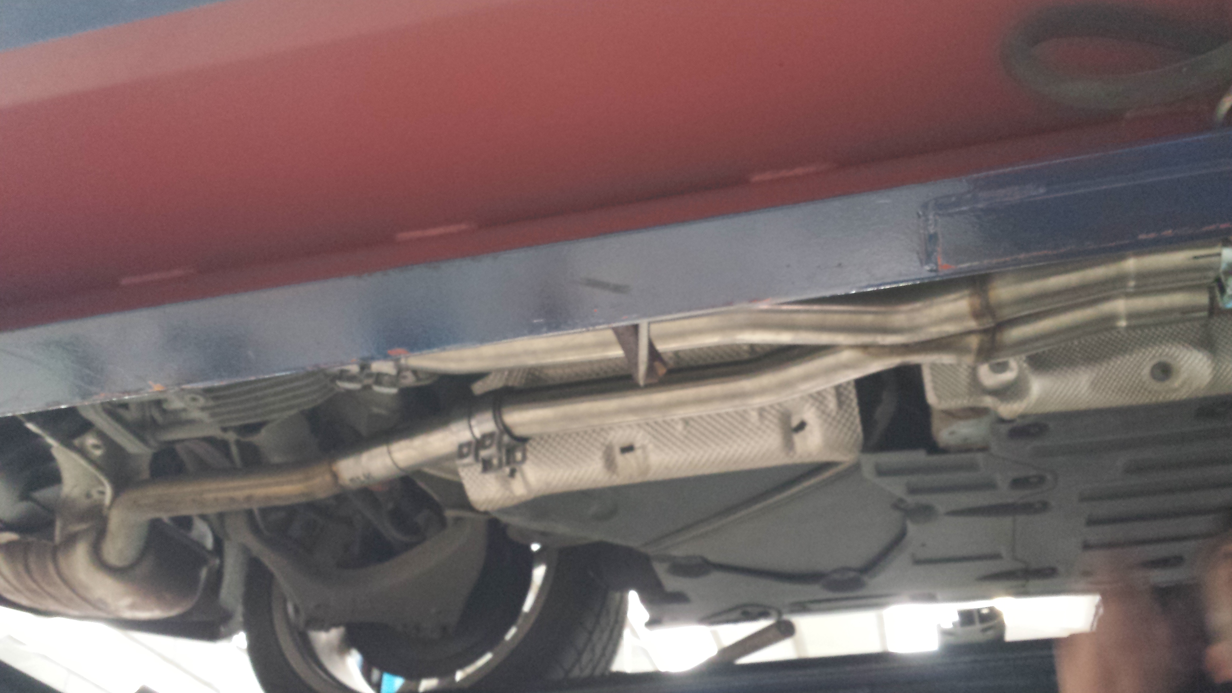

Tu as des photos de cette x pipe ? Comment bloquer les clapets? J'envisageais de supprimer l'intermédiaire et justement de modifier l'echappement d'origine.
photos du x-pipe lors du montage
Pour les clapets, ils sont sur la sortie et il est facile de les bloquer avec un fil de fer ;)

Là où elles se rejoignent il y a vraiment une communication entre les deux lignes? L'intermédiaire mélange lui aussi les deux lignes ?
A quoi servent les clapets si même forcés ouvert ça ne fait pas de bruit ? C'est clair que dans ce cas autant les condamner définitivement avec du fil de fer...
Et la question la plus importante. Où t'es tu procuré cette X-pipe et pour combien ? La pose fut rapide ?
Voila le X-pipe : http://www.diapason-...10-450cv-1.html
Galere à monter, il a fallu souder les echappements et "tricher" un peu pour alligner les sorties car ce x-pipe est prévu pour les echappements supersprint et non pour les echappements d'origine :D

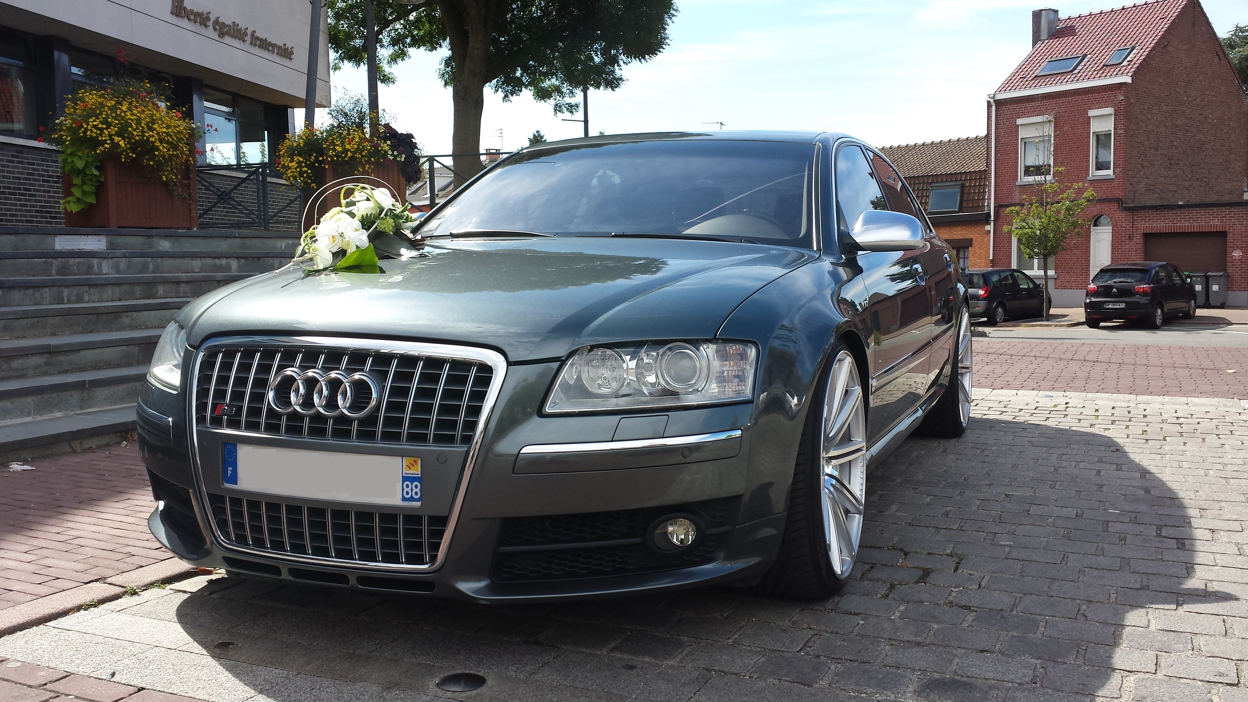

Je ne passerai jamais en 22 et m'a hauteur de caisse est un très bon compromis mais j'avoue que cette photo est superbe ! Je ne me lasse pas de la regarder... les jantes sont parfaite et l'angle de la photo aussi.
changer ton x pipe sa ta changer le bruit de ton s8?
@ roccomon : Les 22" remplissent bien, les 20" font petites en comparaison.
@ romlusitano94 : oui, au dessus de 2500trs, on entend bien le V10 :D
Edit : Une photo de la S8 en mode mariage
Modifié par hackburner
Oui les 20" font "petite" à coté mais je ne me vois pas mettre du 22". De même cela va de pair avec le rabaissement et franchement des fois j'empreinte des routes où je suis content d'avoir le lift sinon ça frotterai tout le temps !
Par contre je veux bien d'autres photos elle est vraiment superbe ! Mais pas trop proche comme les mag de tuning, une S8 se regarde de loin.

Moi c'est simple, ton S8 avec ses jantes en 22 est parfaite... Maintenant, je ne peux m'empêcher comme Roccomon sur l'utilisation de ton S8 au quotidien.
En tous cas, magnifique...
Au fait. Tu as fait monter ta X-pipe directement chez Diapason ?
