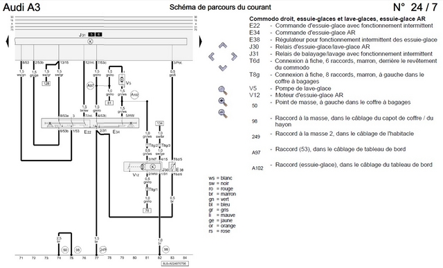

J'ai trouvé sur le forum un schema du cablage de mon essui-glace(à coupure sur le negatif)

Et j'ai étudié le schéma de cablage livré avecle detecteur de pluie que voici
Uploaded with ImageShack.us
http://imageshack.us/photo/my-images/560/detecteurpluieschema.jpg/
mais malgré les deux schémas je ne suis pas sûre des connections à faire :icon_confused: ....
-est-ce que quelqu'un de plus compétent que moi pourrait m'aider en m'indiquant quel est le cable de switch de position du moteur d'essui glace AV (ses couleurs et ou le trouver)?
-Quel est le cable (et ses couleurs) de la vitesse rapide des essui-glaces AV?
-Quel est le cable (et ses couleurs) de la vitesse lente des essui-glaces AV?
MERCI D'AVANCE DE VOTRE AIDE!
PS: je précise que sais que c'est possible, un handi l'avait fait sur son A3 tdi 130, mais je n'ai plus ses coordonnées et je crois qu'il l'avait fait faire au prix fort......

le mieux c'est de mettre la vitesse rapide et avec une lampe témoin tu trouves le + , tu coupe tu relis le bleu au moteur et le jaune a la commande.
tu fais pareil pour la petite vitesse blanc sur moteur et marron sur commande
et pour la position ben c'est le dernier (5/ 31 c'est la masse)

C'est clair haute savoie! dommage mais pour le principe l'idée est sympa! Faut juste que j'arrive a reperer les fils de mon faisceau, et après je serai sure de ce que je fais, parce que en "mono-main" il faut trois fois plus de temps pour faire les choses et je veux faire le montage de façon sure pour pas me bloquer la voiture démontée...

Donc le fil marron du moteur d'essui-glace 5/31est la mise à la masse on touche pas
le fil 4/53 qui va du relais J31 au moteur d'essui-glace doit être celui du "switch de position"(le retour en position zero du bras d'essui-glace)
le fil 7/int brun et noir qui part du commodo est l'intermitent, donc on s'en occupe pas
le fil 1/53 vert et noir qui part du commodo au relais et qui finit au moteur doit être la vitesse lente
et enfin le fil 6/53b vert et jaune qui poart du commodo au relais et qui finit au moteur doit être la vitesse rapide
Qu'en pensez-vous?
