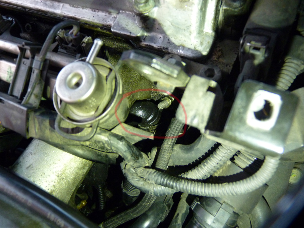

voici pour l'instant une durite incriminée.
C'est donc une petite durite, quand je met le circuit sous pression au niveau de la gauche du débitmètre dans la grosse durite, j'entend clairement souffler dans cette zone et de l'air sors. On voit aussi bien que c'est bien gras au dessous.

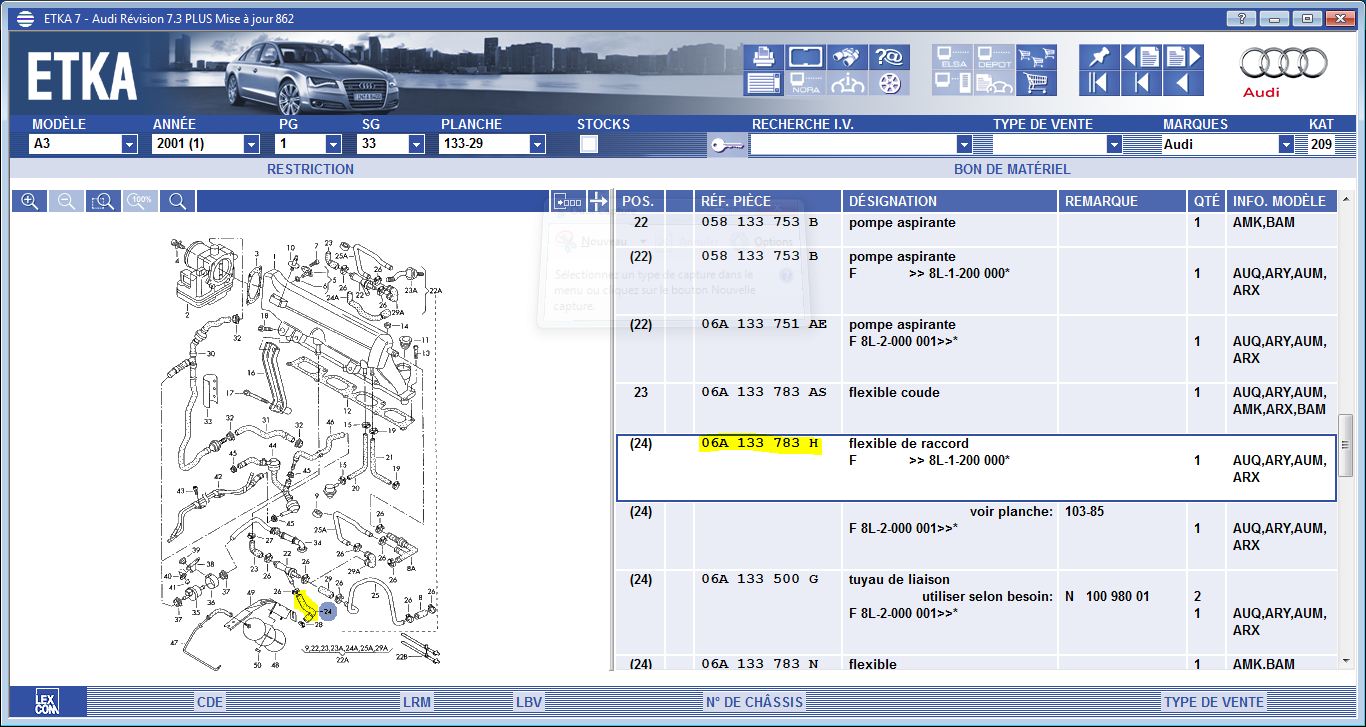

Quelqu'un sait comment se procurer une durite comme ça ? je peux savoir ça ou ? J'ai entendu parler d'un logiciel ETKA... ça peut y être ? Quelle est cette pièce 06A 133 68 dans la première photo ?

apparemment c'est le régulateur de pression d'essence... Et donc la durite de régulation de pression ! :roi:

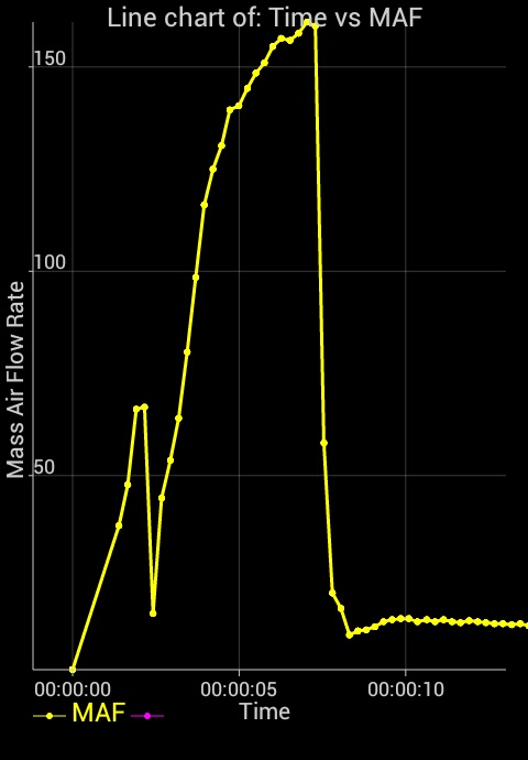

Voila la courbe de ma reprog:
On voit bien qu'après 5000 ça devrait monter largement plus haut selon le reprogrammateur et ne pas redescendre sur la courbe d'origine, c'est possible que cette petite durite de merde fasse ça ?

Je te conseille de prendre de la durite silicone au mètre, tu n'auras plus de soucis de fiabilité après... Je me souviens plus du diamètre interne de celle la, c'est 4mm ou 5mm, suffit de mesurer. Je l'ai remplacée il y à un moment déjà, car comme pour toi, elle était complètement percée. Cette durite correspond à la régulation de la pression d'essence. C'est donc bien de l'air qui circule dedans. Par contre pour le gras présent autour, contrôle la durite coudée qui vient sur la droite du cache culbuteur (reniflard), ainsi que les durites présentés sous la pipe d'admission. Moi j'avais eu des surprises... D'ailleurs quand j'étais en Bretagne l'été dernier, je me suis retrouvé avec deux durites completement éclatées et donc une coupure nette de la suralimentation. J'ai dût colmater comme j'ai pu en attendant de rentrer dans mon pays. Tu devrais faire un tour sur mon topic pour regarder les modifs que j'ai effectué au niveau des durites (passage en silicone)

Effectivement je me suis beaucoup servi de ton topic ! En particulier les images ETKA que j'ai pu trouver...
Au passage si tu as un petit lien magique pour l'ETKA en mp...

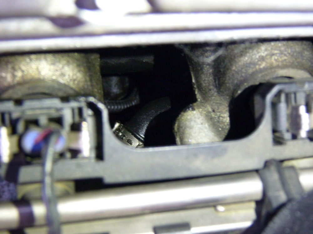

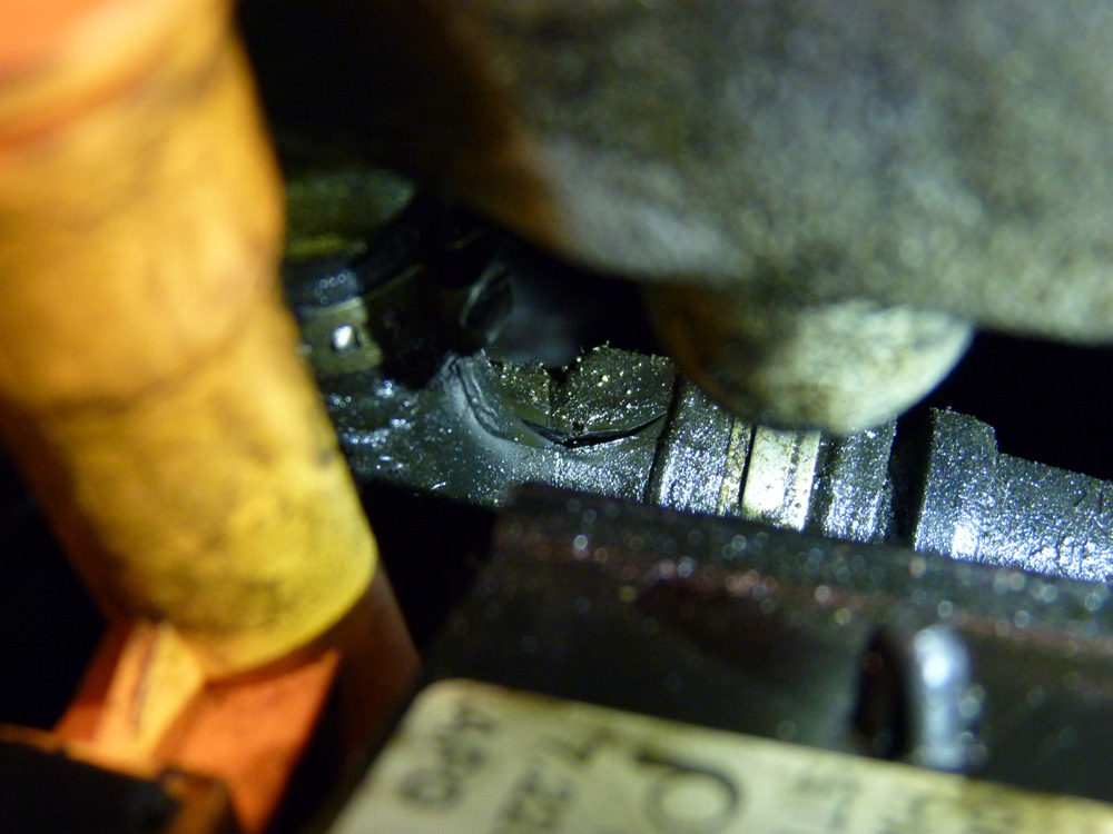

Merci mind pour le conseil, encore après une séance de pression, j'ai trouvé une durite fendue sous la pipe d'admission:
Qui a l'air de rejoindre ces durites au dessus:
Je vais passer chez le mécano demain voir si il peut me changer ça, doit faloir tomber la pipe ...

En effet c'est le circuit de suralim sous la pipe qui fuit, comme pour moi à l'époque. Pas besoin de tomber la pipe, suffit de désolidariser la N249 du moteur afin d'avoir de la place pour bricoler. (la N249 se situe sur la plaque en métal devant la pipe (entre la pipe et le radiateur)) puis de là tu as de la place pour travailler. Verifie bien les diamètres des deux extremités à chaque fois par contre, car pour certaines durites c'est pas identique.
Pour la durite que tu as commandé je sais pu le diam interne, donc si c'est 4mm c'est bon. Apres moi la mienne fait moins de 10mm externe mais c'est pareil, le tout c'est que l'interne soit de la bonne taille, donc pour répondre à ta question, à priori oui c'est bon.
PS: pour ton 2eme soucis, remplace uniquement les durites "simples", pas besoin de toucher aux intermédiaires qui ont des formes particulières ou des diamètres bien plus importants.

Ok pour la fuite sous la pipe, je viens d'aller voir le mécano, je lui ai passé la ref et tout de l'ETKA, il était tout content, pas besoin de se faire chier :D

Pièce ETKA : 24
