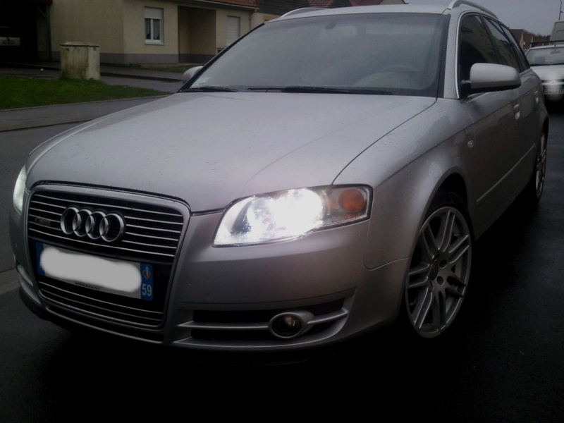

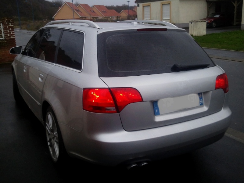

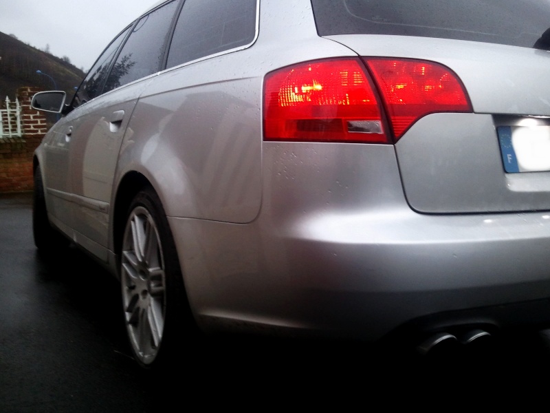

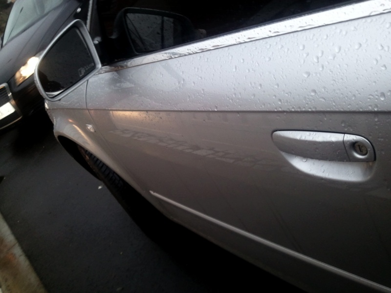

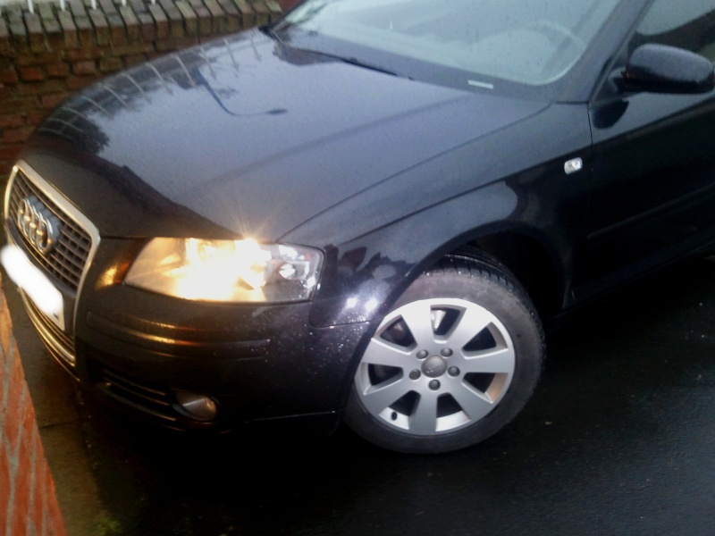

Bon aller, les photos de cette aprem sous la pluie biensur :) C'est leee NORRRDDDD !!!! ^^
(Désoler de la qualité de mon Samsung Galaxi S ^^)

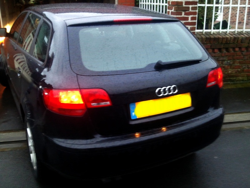

Ahhhh mais c'est quoi la voiture noir derrière ?!!! C'est la nouvelle voiture au Frerooo ^^
Et oui j'ai contaminer mon frère !!! Je tiens sa de ce forum :P
De Mazda 2 68cv il passe à Audi A3 Sportback fin 2007 85000km 2.0 140cv ^^ Sa change comme il dit :)
