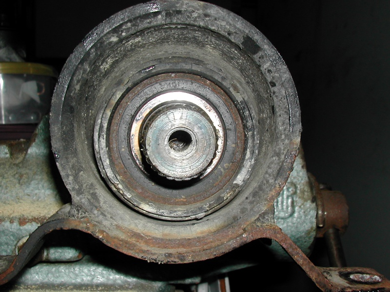

oui, il y a un graisseur au niveau de la noix de cardan, et selon la doc, il faudrait graisser tous les 15 000km !
en pratique, je ne connais aucun T44 ou C4 quattro qui a été graissé !
le roulement est intégré dans le palier, et ne se detaille pas chez audi.
Perso, sur ma 200 j'ai adpaté un palier de BMW.
Mais surtout , FAIRE TRES ATTENTION a la position des deux 1/2 arbres.. Car l'arbre complet est equilibré, et si tu ne le remets pas dans la meme position, tu peux considerer ton arbre HS !
J'aime bien faire de l'entretien...tout dure bien plus longtemps... Alors, pour graisser, il faudra démonter quelque chose ? Ou est ce que c'est accessible sans problèmes ?
Pourquoi tu parle des demi-arbres en relation avec le graissage ?
ton arbre de transmission est composé de 2 1/2 arbres.
le graissage ne sert qu'a l'articulation des noix de cardan, pas du roulement

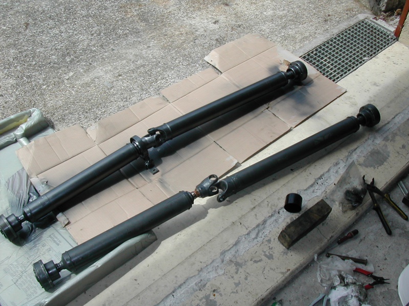

qq photos de ma 200
OK Burny, regardons si j'ai bien compris : Graisseurs (2 x donc) accessible sans trop de problèmes pour graissage. Le roulement ne se graisse donc pas, mais comment savoir dans quel état est ce roulement ? Puis en clair, quand le roulement est HS je l'achète avec le palier chez le Gentil contre un bon paquet d'€€€€ ?
Ça veut donc dire aussi, pour remplacer un joint de spi, par exemple à la sortie de BV je doit démonter l'ensemble de l'arbre de transmission ? Puis, faire des repères avant démontage pour le remonter dans exactement la même position. Tu dis que l'arbre de transmission est équilibré, mais comment ? Avec des poids comme une jante ou en plaçant des cales entre les flasques ?
je pense que quand le roulement est HS, il gronde.. Mais vu qu'il ne supporte que le poids de l'arbre, il est à vie.
C'est plutot la suspension en caoutchouc qui se dégrade dans le temps (il se detend, et l'arbre n'est plus centré)
=> on ressent comme un balourd dans la transmission
Le roulement ne se détaille pas.. Il est non seulement vendu avec le palier caoutchouc, mais aussi avec tout l'arbre ! Compte dans les 1200€ chez le Mr au anneaux !
oui, si tu as le joint spi sortie de boite a faire => demontage de l'arbre complet (6 vis BTR de memoire) - (mais pas de desolidarisation des 1/2 arbres)

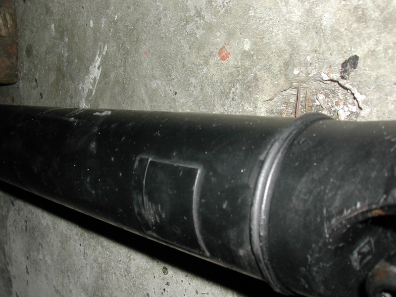

l'equilibrage est fait par les fines plaquettes soudées dessus , ce qui fait que normalement tu peux remonter l'arbre dans n'importe quelle position par rapport a la boite. (heureusement, car en apres vente, s'il avait fallu equipper chaque concess d'une equilibreuse... :petard: )
Eeuuhhh.... € 1200,--, eh bien, ça fait tout drôle... espérons qu'il dure longtemps....!! Mais pas de problèmes dès que tu ne désolidarise pas les deux demi-arbres, c'est bien ça ? Je vais donc vite graisser les deux cardans, ça ne peut pas faire de mal. Puis nettoyer la boîte à vitesse, parce que quelque part ça suinte un peu d'huile et je pense que c'est le joint spi de la sortie de boîte qui sera à remplacer avant que je fera la vidange de la boîte. L'huile sera plus propre, donc plus fluide et ça risque de fuir bien plus ! Il y a autres choses à vérifier côté entretien préventif ?
Non pas de risque particulier, si ce n'est qu'il faut faire tres attention a la position :
La noix de cardan te donne 2 positions de montage, 0 ou 180 degrés
Le cote où il ya le roulement, tu as des cannelures, ca te donne une 20taine de positions
Donc en tout. Tu as 2x20 positions, soit plus de 40 possibilités..
Si tu te trompes...
Honnêtement, si tu n'as pas de pb sur ton arbre, laisse le tranquille :bien:
Le mieux est l'ennemi du bien !
