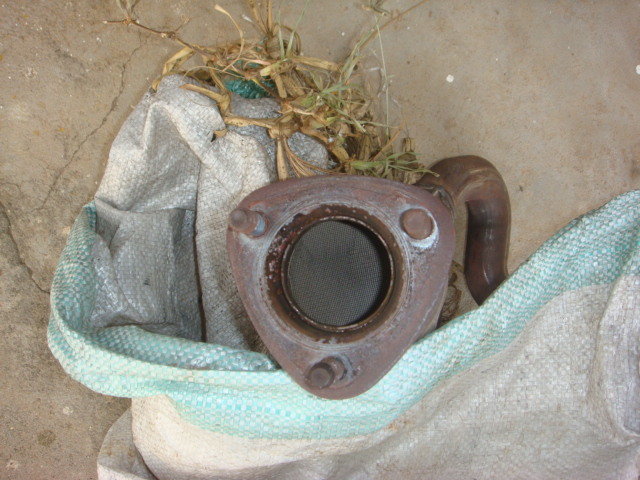

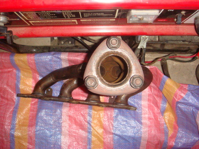

bonjour tlm bonne nouvel j'ai reussi a demonter le collecteur voila de dans ya comme un petit fillet en fere genr tami en mauvaise etat comme si ya de la matiere en morceau de dans cassé dont t'on le vider ?
enfaite avec une clef halaine (btr ) de taille 50 sans trop forcé CT juste un patte qui maintient le collecteur en voila la photo du suposé pre cata je ne comprend pas jarrive pas a poster la photo je re teste apres merci a vous
là, on retombe sur les choix qui se proposaient à toi au debut :
soit tu remonte la voiture comme d'origine, donc, en remplaçant le collecteur.
soit tu remonte la voiture 'à moindre frais' en ayant cassé le cata, en sachant que par la suite, tu risque de devoir tromper la lambda.
economiquement parlant, et surtout, en rajoutant le temps necessaire au demontage et remontage du collecteur, je ne sais pas ce qui serait le plus judicieux.
j'ai mi une echarpe sur ma bouche mon nez et des gan j'ai vider le collecteur de plein de ceramique jattend le joint et je le remonte et si ca bouche encore dans ce cas je ferai vider le cata aussi ms comme l'autre jour j'ai rouler sans echapement complement mon ordi de bord ne ma rien signale a mon avis remonte le pot entieriement vide plus de pre-cata au collecteur ni de cata a la suite je pense qui il ne devrai pas le voir je vous tien informer et merci encore beaucoup de votre soutient et aide LIONELR

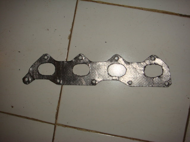

jai n'est pas eu d'autre choix que d'acheter un (joint de cligerite ) d'apres pas mal de gens ici ca marche nickel on va dire methode ( afrique ) je vais voir pour fair la decoupe du joint cligerite de la forme du collecteur je vous tien informé car si ca marche vraiment c'est quand meme un bon tuyau pour ceux qui on ou auron le meme probleme que moi dans l'avenir ah si seulement je pouvai metre la photo du joint de cligerite car sincerement sur le net personne ne parle de ca
ca ma couté 8000 ariary soit 40 000 fmg = 2€90c
ca ressemble a du cahoutchou tres dure avec une petite plaque de fére de dans de la taille du joint d'origine
je vient de comprendre qu'il fallait que je vire des photos que j'avais deja posté sur le site pour obtenir de la place voila le (joint de cligerite ) certaine personne appel ca (klingerite ) ou (clagerite )

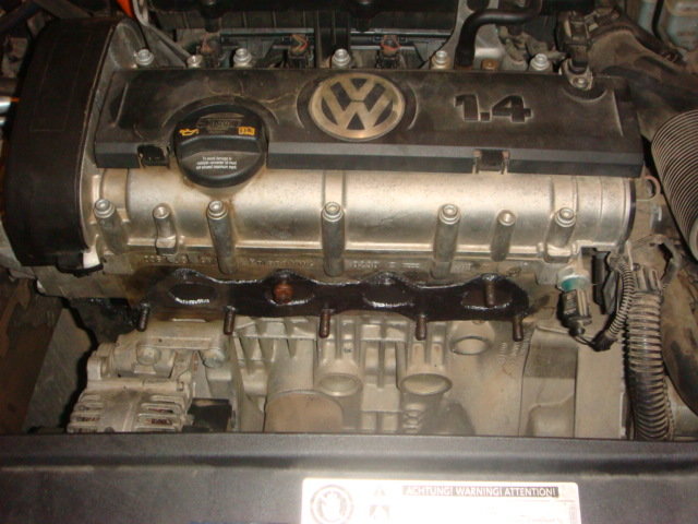

j'ai enfin fini la découpe et posé sur la culasse maintenant demain remontage du collecteur d'echappement biensur vider de son (pré-cata)
encore Merci a vous Lionelr
voila la photo du collecteur vider avec marteau burin en douceur on la sortie en petit morceau la ceramique casiment en miéte

Bonjour tlm voila une bonne et une mauvaise nouvel la bonne le collecteur et remonter et visiblement j'ai demare la voiture laissé tourné jusque 90° le (joint de cligérite ) a fumé un peut ensuite plus de fuite au collecteur ce qui veux dire peut etre que ce joitn de cligérite efficace ? parcont maintenant je suis casiment sur comme vous m'avez dit au debut le (pré-cata ) a du boucher le (cata ) alors je vais essayer de le sortir et de le vider de la meme maniére que le (pré-cata ) marteau burin
