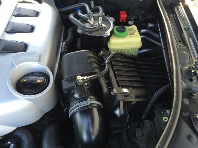

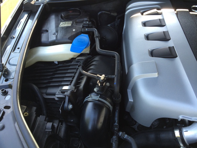

Bonjour à tous,
concernant le filtre à air sur Q7, je pense que la manipulation est différente sur un moteur 4.2 ( car 2 filtres à air....) voir photos ci dessous
après avoir déclipsé les 2 taquets metal je ne sais plus quoi faire....démonter le débitmetre?
Si quelqu'un connait la manip!
Merci beaucoup
Filtre gauche:
Filtre Droite:

logiquement pour celui de gauche en retirant le cache moteur tu dois pouvoir dégager suffisamment d 'espace pour retirer ton filtre et remettre le neuf
pour celui de droite peut être pareil
tiens nous au courant
a plus
changement ce jour des filtres, j'ai donc retiré le cache moteur ( cela permets en effet de dégager un peu de place pour retirer les boîtiers des filtres à air mais c'est très très minime)
ensuite pour le reste des opérations il faut faire comme pour le Touareg V10 ( voir lien ci dessous )
http://www.precisionframe.com/Touareg/airfilter.php
pour le retrait du tuyau du débitmetre contrairement au Touareg il s'agit de circlips au lieu des 2 vis.
voila !
