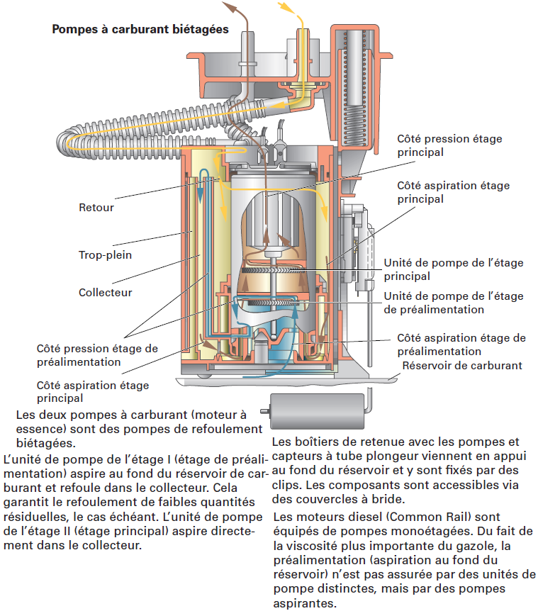

Voila qui devrait t'aider, je l'avais trouvé sur le forum mais je ne le retrouve plus.
merci pour c schema , je revien de chez audi la , et le mecano qui s'en occupe pense aussi a un contacteur ou relai donc elle retourne la bah mardi et j espere pour la derniere fois ....
