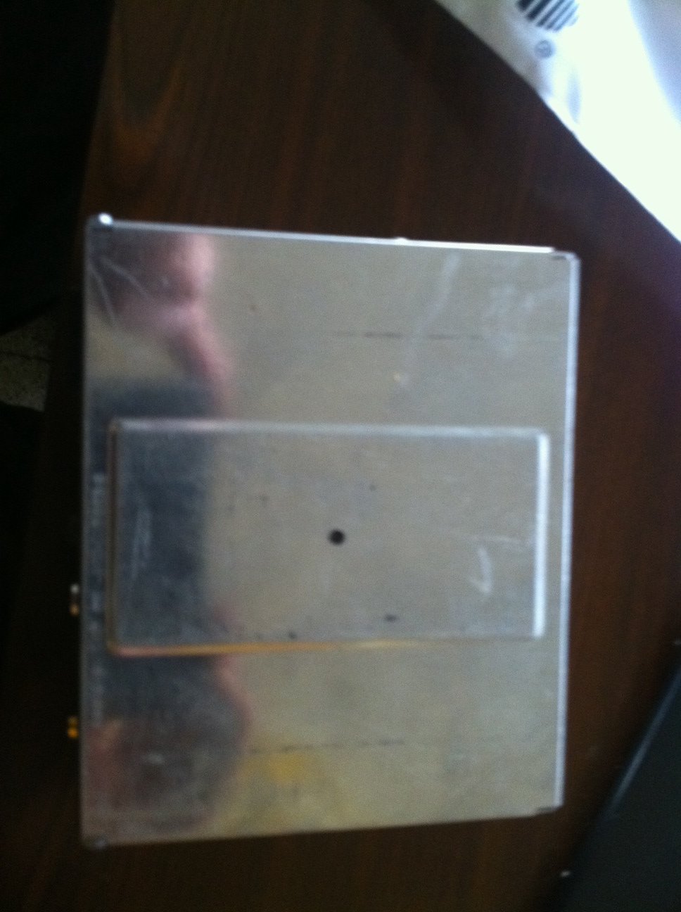

ahahahah tu dois en avoir marre que je t'envois tout l'monde :coucou: mais t'es l'meilleur
c est sa

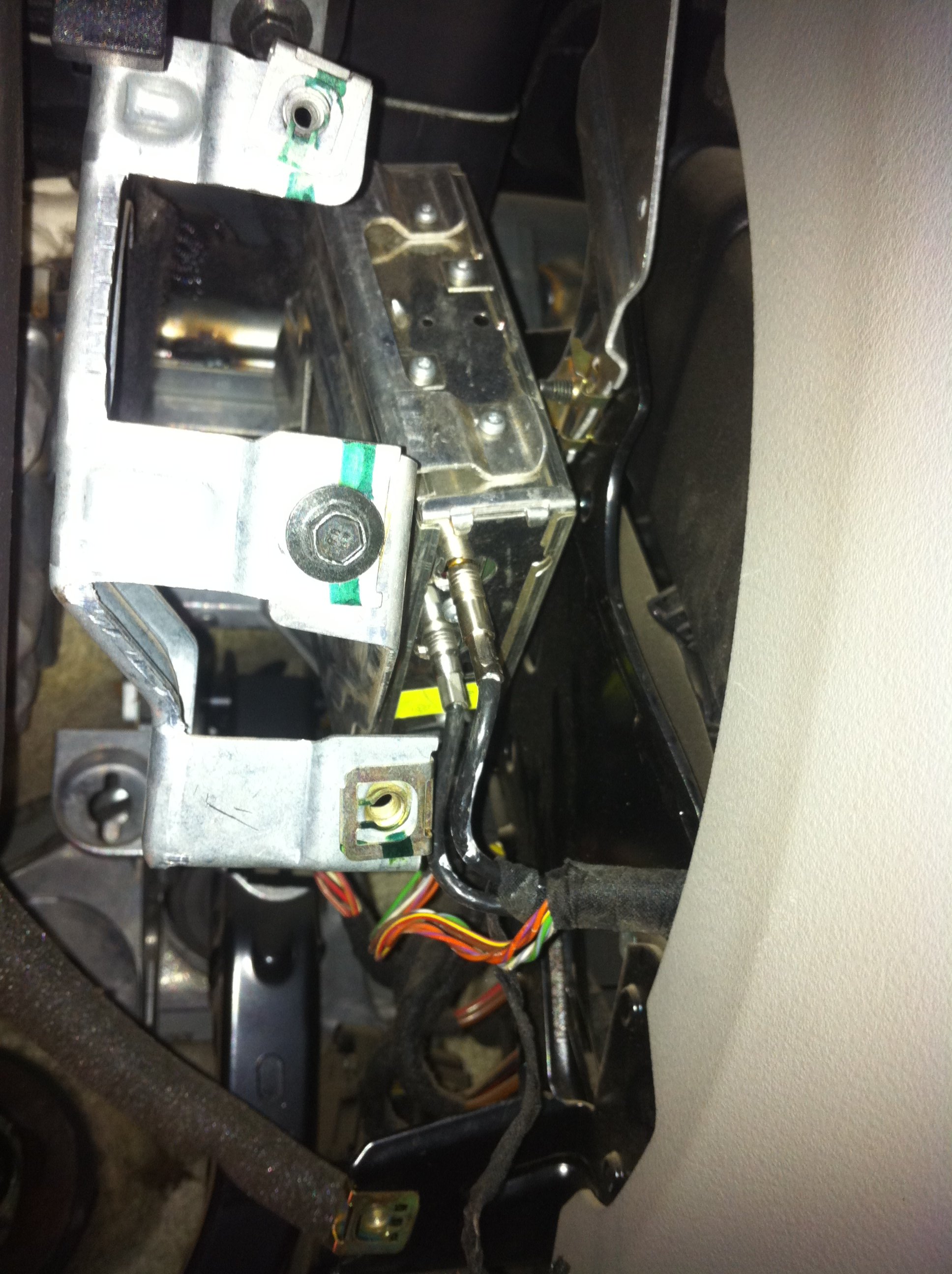

emplacement sous le tablier du volant pour une A6

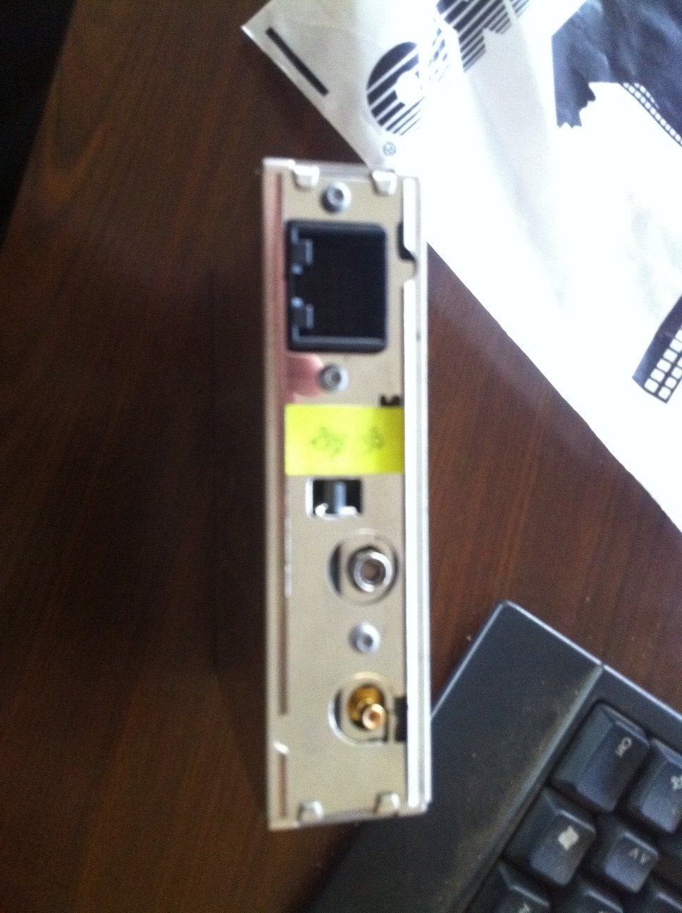

et photo du boitier en lui meme
ce boitier sert a avoir les infos sur ton SIC et les infos traffic
la personne qui ta vendu le RNSD aurait du te fournir ce boitier avec
oui mais tu auras un defaut a l allumage et pas de report dans le compteur

systeme zemex
http://www.zemex.eu/artikel_id_4430_a_Zemex-V3-USB-iPod-iPad-iPhone-Aux-MP3-Adapter-Audi-RNS-E-BNS-5-low.html
a quoi sert ce connectique
c est quoi la diversity
la prise noir c est pour le boitier TMC
le diversity c est un ampli de plus pour la radio
