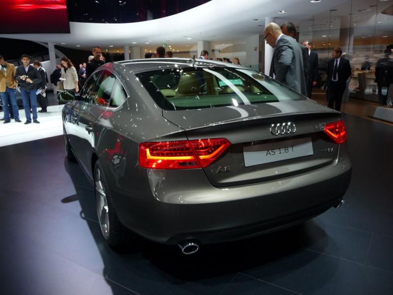

Est-ce une facelift sans le kit sline extérieur sur cette photo? Merci.
Yes sir! Sais-tu vraiment quel véhicule tu as commandé?

Sur facelift :
2.0 TFSI Sline extérieur
2.0 TFSI non Sline
1.8 TFSI non Sline avec embouts
1.8 TFSI non Sline sans embouts
En attendant de trouver ou voir un 1.8 TFSI Sline :rolleyes:
... sur le configurateur, le 1.8 TFSI Sline extérieur a les mêmes sorties que le 2.0 TFSI Sline ci-dessus.
Modifié par FBL

L'écran utilisé ayant un problème de luminosité, à part les embouts chromés, je ne voyais pas grand chose du PC arrière.
Cependant j'aurais quand même posé la question de savoir si c'est une facelift ou pas puisque les embouts existent sur l'ancien modèle et je n'arrive pas vraiment à distinguer de l'arrière une facelift d'une non-facelift...
Mais cela mis à part, je suis effectivement novice dans le monde Audi, puisque je reçois ma première Audi dans pas longtemps ^^
@FBL : Merci pour ces belles photos :)
