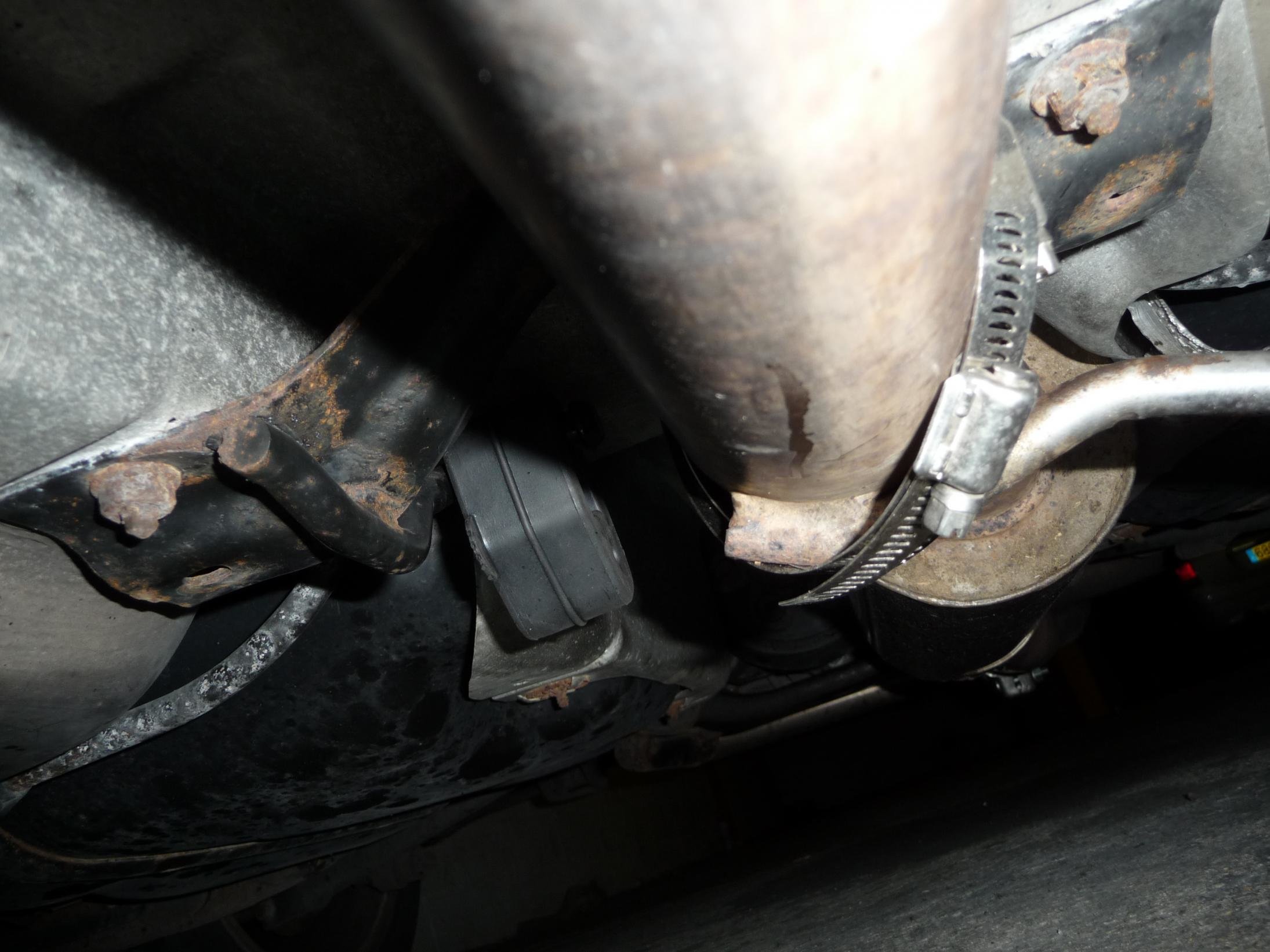

voila les photos de la ligne mais bien qu'il dise que c'est un ligne pour s3 8l de 1998-2003 les fixations de l'inter ne tombe pas en face des tigse pour silent bloc de l'inter sous le chassis vla la galere !!!!!

alors avis a ceux qui on changer leur ligne pouvez vous me dire si cette plaque ce démonte sous nos S sur les tt elle se démonte mais je ne c'est pas sur nos S

Oui elle se démonte sans problème ;) d'ailleurs je ne l'ai plus :P
ah merci ju3cab :bigthumbup: parce que mon silent bloque n'est pas du bon coté donc je vai pouvoir la démonté et changer son orientation pour que sa tombe en face et surtout du bon coté nickel merci encore il va falloir un bon dégrippant alors :eldiablo:
La mienne était fixé avec des écrous plastique très facile à desserrer mais apparent les tiens ne sont plus présent, je pense donc qu'en faisant levier tu devrais réussir à la sortir sans problème. Car elle à tendance à se bloquer sur les filet des écrous si elle est trop en biais!

voila la plaque et le fameux silent bloc pas en face de la tige :furious: :furious:
Ta essayé de la retourné cette plaque?
on l'inversant cette plaque les fixation tombe en face?
Sinon te faut quelqu'un qui puisse te soudé la tige de l'autre coté... Un speedy midas peut facilement te faire sa :bien:
Oui j'ai essayé de tourné l'inter mais il y a un sens donc impossible de tourné l'inter dans ces condition mais pour la plaque je ne c'est pas ;-( je vai essayé sinon tampi direction mon chaudronnier particulier pour me faire sa et je lui fait me mettre la tige du bas aussi comme sa nickel ;-) je ne savai pas que les centres auto fesait sa c'est bon a savoir merci bien ;-)
J'ai enlevé cette plaque et ma ligne ne bouge pas un pete
Moi non plus elle bouge pas pourtant on ete 2 a la secouer dans tout les sens impossible de la faire bougé mais je pose la question pour le controle technique parceque je crois qu'il verifie les fixations de l'inter mais bon mon CT est en novembre 2012 j'ai le temps ;-)
Oui les centre auto, s'ocuppe des echapement ;)
Si y son sympa il te le feront,y sont pas obliger non plus vu que ta pas acheter la piéce chez eux :coucou:
Good alors je ferais sa en septembre 2012 ou octobre 2012 tant que sa tien pas d'affolement ;-)
