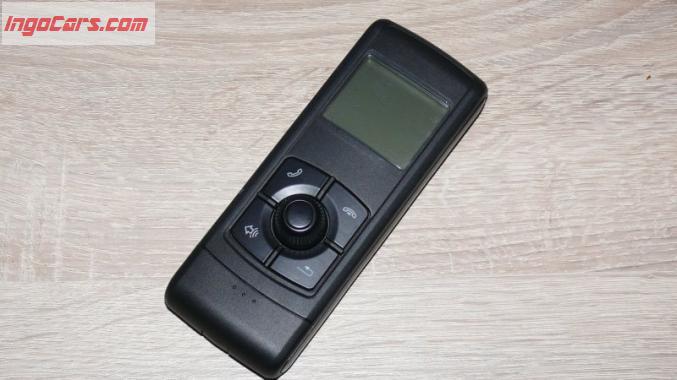

J'ai une A4B8 de 2008 avec l'option "préparation téléphone".
Aucun support n'existe pour le modèle de téléphone que j'utilise (BB Torch fourni par mon entreprise).
J'hésite donc entre:
1) installer (ou faire installer) un module bluetooth kufatech ou autre en seconde monte.
2) rajouter un module adapteur rsap sur le support existant dans l'accoudoir (mon tel supporte le RSAP):
La deuxième solution me tente plus :
- c'est moins cher : on trouve ce boitier pour moins de 100€ contre 300-800€ hors installation pour un module
- c'est simple : pas de démontage de l'existant ni de configuration VAGCOM
- Ça utilise le module tel gsm de la voiture et l'antenne extérieure : meilleures performances et moins de conso pour le tel qui coupe son module radio
Par contre, est-ce que l'utilisation de cet adaptateur permet de lire les musiques contenues sur le téléphone ou est-ce limité à la téléphonie ? J'ai eu beu parcourir le forum, je n'ai pas trouvé de réponse.
Si quelqu'un utilisateur (ou pas) de ce module pouvait me renseigner...d'avance merci !
Modifié par lbarel
L'adaptateur se limite à la téléphonie.
Même les sonneries ne seront pas celles du téléphone, mais une de celles de l'adaptateur.
Adaptateur qui fonctionne sur ton modèle 2008, plus sur un modèle 2012 soit dit en passant.

J'ai donc acheté le module RSAP Audi en croisant les doigts et sur les conseils d'un forumeur ici ;) . En occasion sur lbc.
ref 8P0 051 440
Je l'ai placé dans l'accoudoir sur son support.
Le truc marche à merveille.
Il fonctionne automatiquement en recherche d'un tel bluetooth dès son branchement.
Automatiquement en bluetooth RSAP ou bluetooth HTP (si j'ai bien lu). C'est l'utilisateur qui choisi au moment où appairage se fait.
Au début j'ai rentré le code RSAP proposé par l'adaptateur dans mon smartphone, puis le code PIN classique 0000 proposé.
Pour les nuls comme moi, je dis juste ce que j'ai compris et constaté dans la différence d'utilisation.
* RSAP --> le module Audi prend la main sur la carte SIM du téléphone. La réception se fait via l'antenne de toit de la voiture. Meilleure qualité de réception en théorie.
Mais le telephone ne répond plus à quelconque action de l'utilisateur dès que ça nécessite du réseau.
J'ai testé. Pas de coyote, pas de maps, etc.
On ne recoit pas les SMS car pas pris en charge.
C'est à dire qu'ils sont perdus même après avoir déconnecté le smartphone de la voiture. On ne sait même pas qu'on les a reçu.
* HTP --> c'est du bluetooth "basique" (pour les nuls comme moi). Le téléphone est couplé aussi au module Audi. La réception ne se fait pas par l'antenne du toit (rayonnement à l'intérieur comme si vous n'avez pas de kit main libre), moins bonne réception en théorie (pas constaté de différence)
Par contre, le téléphone fonctionne toujours. On peut lancer n'importe quelle appli, le réseau du fournisseur est toujours présent.
Coyote, maps, sms, etc OK.
Dans les 2 cas, le répertoire est importé sur l'adaptateur Audi.
Dans les 2 cas, le MMI pilote la communication, le répertoire, etc.
Je vois pas l'intérêt du RSAP qui retire des fonctionnalités au smartphone ...
Et en cas de problème de bluetooth MMI, on peut contourner le problème en passant par ce module.
