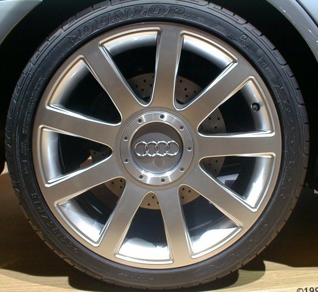

je voudrais lui mettre de nouvelles jantes Audi RS4 B5 du genre ci-dessous, sont-elles compatibles ? si oui, qu'elle est la taille maximale que je pourrais mettre (15, 16, 17...) en sachant que c'est une 101 chevaux sans turbo ?

Pour ces jantes pour un bel effet visuel(type sport) je conseille au minimum du 17(avec si possible petit rabaissement), après audidriver en a en 16, tu peux regarder le rendu pour te faire une idée.
En tout cas pour 100ch essence je ne passerais personnellement pas au dessus de 16.

Merci pour ta réponse a.four-b.five, mais peux-tu approfondir ton avis s'il te plait pourquoi tu n'irais pas au dessus du 16 ?
Cela peut casser quelque chose ou cela va me ralentir vu la faible puissance moteur ?
Est de quelle manière tu me conseillerais de la rabaisser ?
merci de ton aide.
Oh non tu risques rien en terme de casse, seulement tu vas perdre en puissance,en reprise, consommer plus sinon tu peux mettre du 18! Penser à refaire un parallélisme par contre pour user les pneus normalement en cas de changement de taille.
Pour la rabaisser, il faut changer amortisseur plus ressort donc de grand frais en vu...
OK ^^ merci de ta réponse ^^ pour ce qui est des jantes je pensais juste a mêtre du 17 max pour ce qui est de la rabaisser je vais attendre encore un peu.

Ce qui importe lors d'un remplacement de jantes, c'est de respecter impérativement le déport appelé aussi "ET" (ET pour Ecart Type).
Sur nos A4, l'ET est marqué sur la jante et est typiquement du 45 (valeur exprimée en mm).
Plus la valeur d'ET est grande, plus la jante rentre dans l'aile et réciproquement, plus elle est faible, plus la roue "sort" de l'aile. Cet ET représente l'écart entre l'axe de symétrie entre les 2 bords de jante et la face d'appui de la jante sur le moyeu de roue. Le moyeu de roue est inséré dans la cage intérieure du roulement et dépasse forcément côté extérieur. Il faut donc corriger ce débordement en montant une jante avec déport qui corrigera cet écart.
Ce paramètre ET est donc particulièrement important concernant le porte à faux qui agit sur les roulements de roues.
Pour une A4, l'ET 45 correspond à un porte à faux nul sur les roulement de roue, ce qui leur assure une durée de vie maximale de ces derniers.
Si on met des jantes avec un ET différent, on créé fatalement une contrainte mécanique supplémentaire préjudiciable aux roulements. Il va de soit que plus on s'éloigne de l'écart type, plus on créé de contrainte.
Reste à savoir maintenant si une jante de RS4 possède un déport de 45 mm (ou approchant)...
