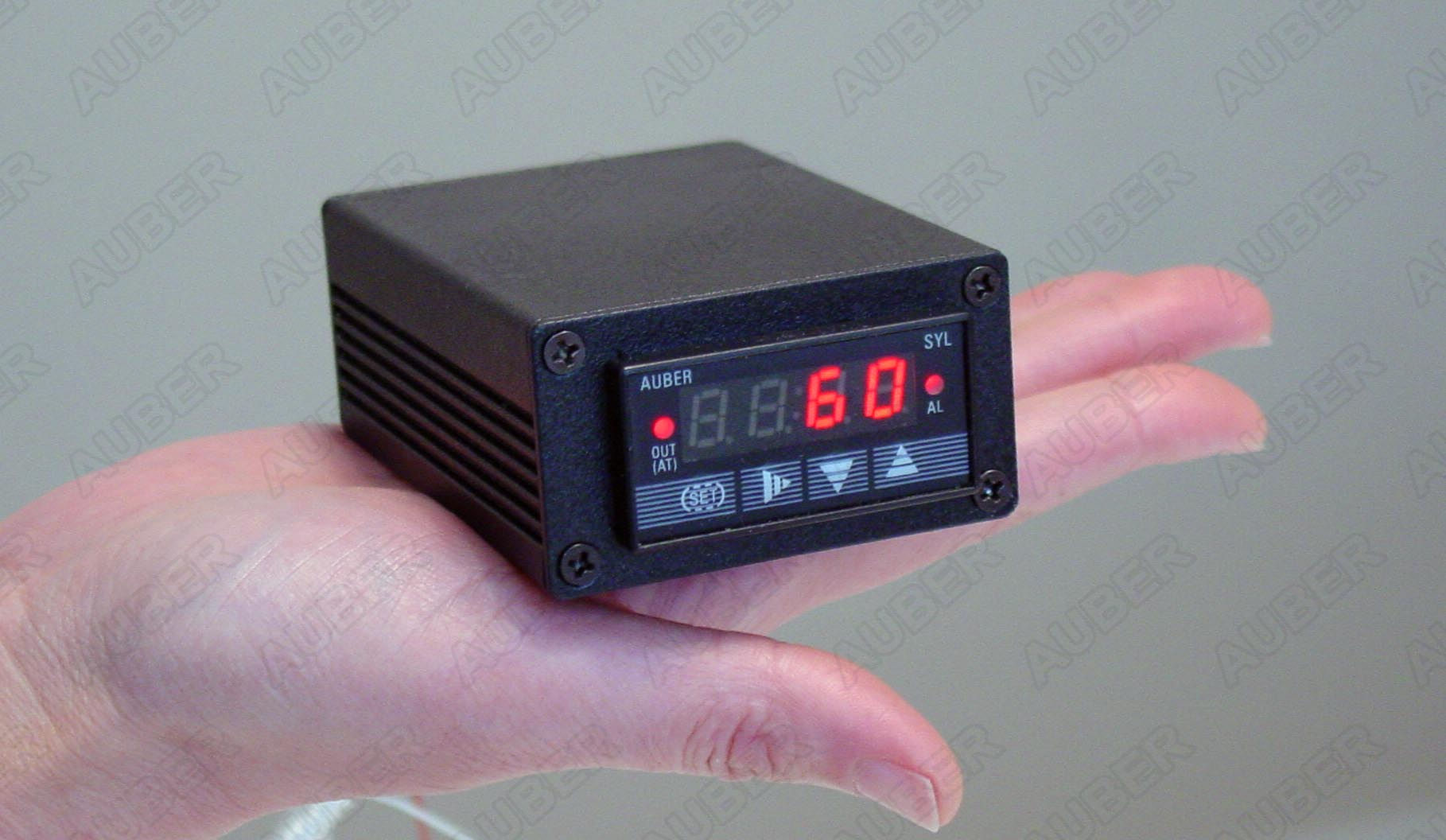

Il faut dire que ce sera un afficheur électronique assez petit.
Juste l' afficheur sans le boitier ci après. :coucou:

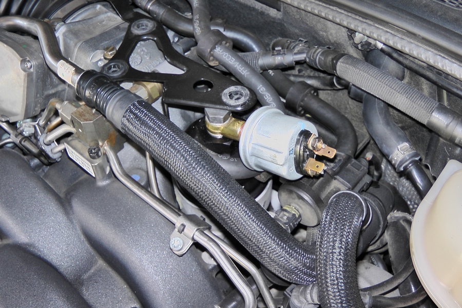

Il faut juste se piquer sur le raccord de contacteur de pression original ( contacteur on/off pression mini ) et visser
une sonde de pression en temps réel.
L' afficheur sur la photo est un exemple....perso je configures l' afficheur en mode entrée 0/375 ohms pour qu' il
convertisse le signal de sortie de la sonde que je vais rajouter. :coucou:

Pour info, je ne me raccorderai pas sur le raccord du contacteur d' huile original...trop chiant, faut démonter le PC..... :colere:

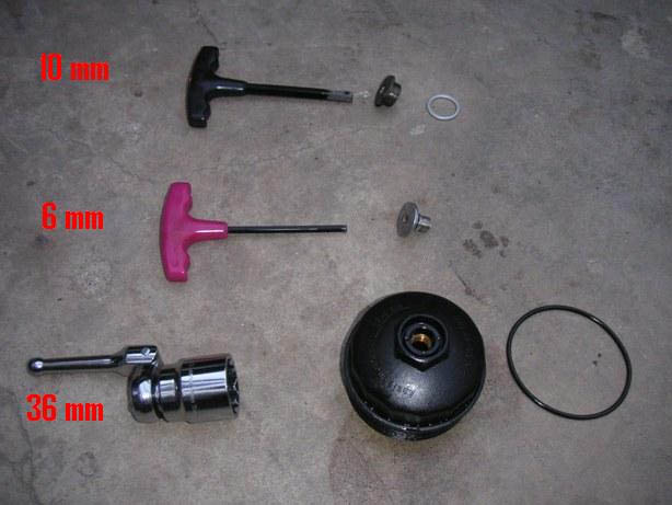

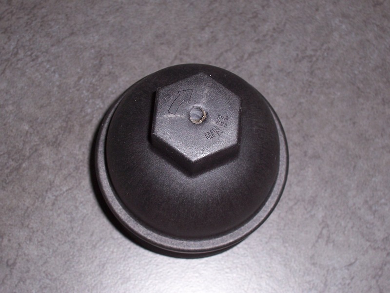

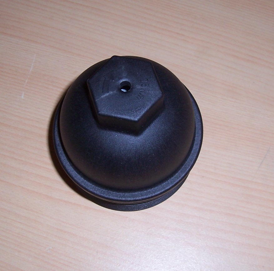

Oui, doucement, ce sera prise de pression sur bouchon de filtre à huile comme sur certains moteur V8 de A8....
Je suis en cours de recherches de solutions niveau raccord....ici le préperçage, pour voir l' épaisseur....à suivre. :bigthumbup:
Modifié par Daniel
Hier renforcement du corps du filtre à huile, épaississement de la paroi où va venir se brancher le raccord fileté, avec de la résine, puis reperçàge.
L' épaisseur obtenue permettra d' avoir beaucoup plus de filets du filetage....pour plus de sécurité.
La soupape interne est toujours opérationnelle. :)

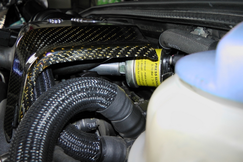

Mise à jour de ma solution pour installer un manomètre sur ma RS4.....j' ai enfin trouver un cache filtre à huile en aluminium pour plus de sécurité.
çà marche plûtot bien....
En ce moment je peaufines le raccord type ATE pour que celui ci prenne moins de place...sous le cache carbone.

La vue de mon premier montage avec le raccord ATE....perfectible car le cache carbone touche à cause
du raccord ATE à 30°....

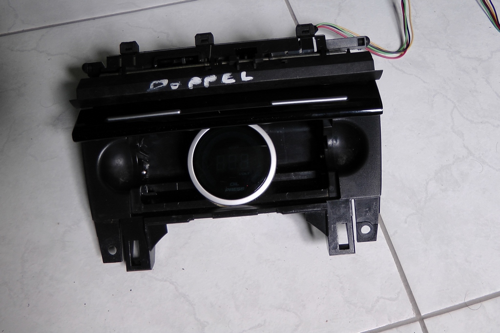

Pas de photo de l' afficheur dans l' habitacle car, pour l' instant, il est dans le cendrier non fixé...et je me
tates pour le mettre à la place du port gobelet....ce serait plus logique....

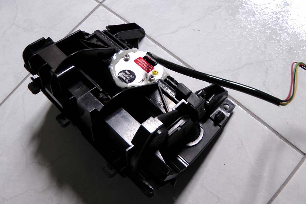

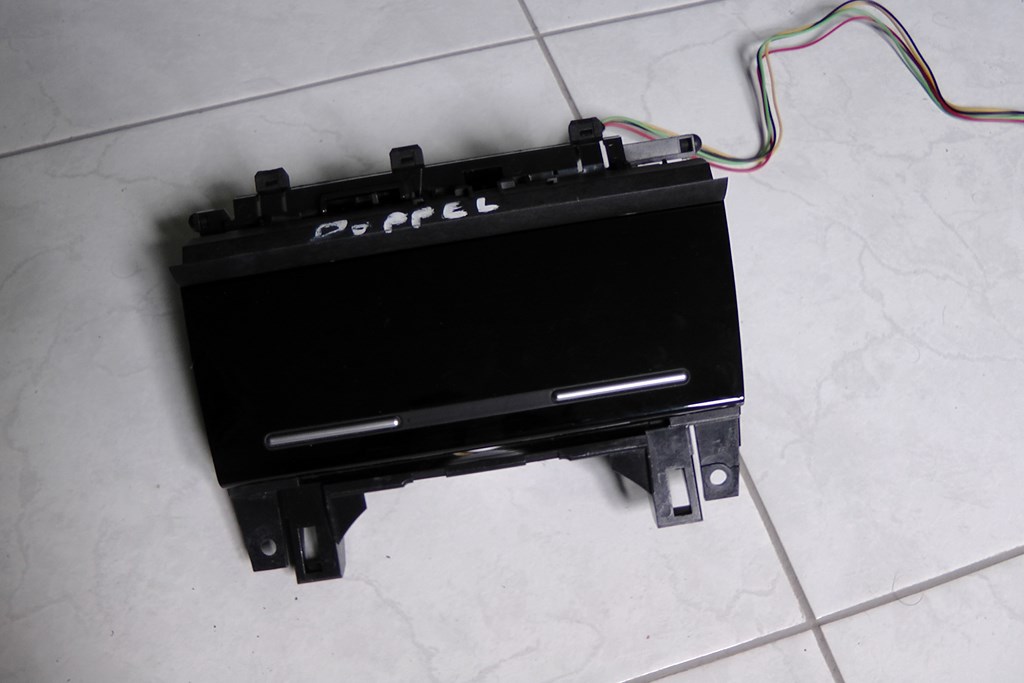

Bientôt fini, trois ans après...mais avec une solution très discrète !
Achat d' un cendrier sur Ebay.De...modification de celui ci....perçage pour faire passer le manomètre électronique
et coupure du plastique du cendrier pour le réinsérer avec plus de facilité...ci dessous les photos...
( le flash accentu les défauts, comme d' habitude )
Prochaines photos....le manomètre en fonction et la sonde de pression raccordée, pas la même que ci dessus.....

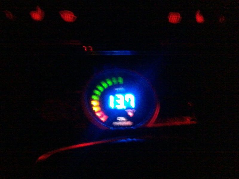

Deux photos pris avec mon téléphone....en live.... :nixweiss:
Valeur 3, 7 bars en roulant....
De plus, il fait voltmètre .....pas inutile non plus....ici 13,7V en roulant ou moteur au ralenti...
